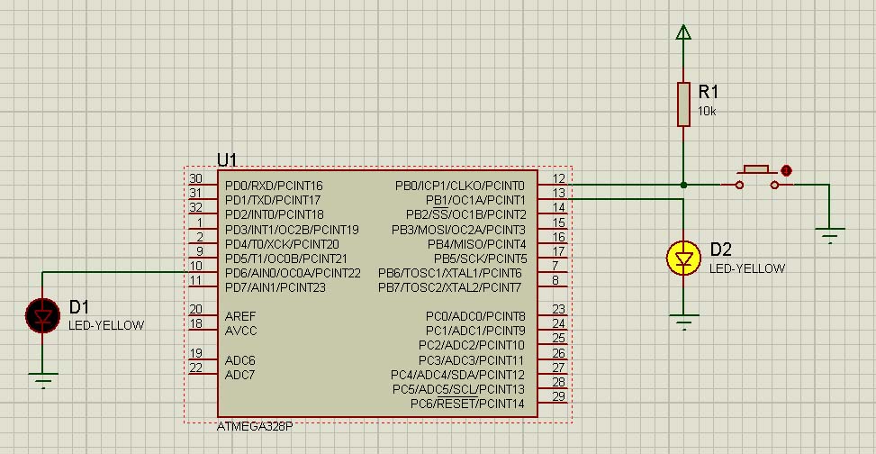

Ниже: TIMER1 - выход из RB1/OS1A, код только для одного случая из case, перепишите аналогично для остальных:

Я не совсем понял Ваше сообщение. Эта запись - настройки регистров Т1 должны вызываться в case оператора switch (не понял только почему TCCR1A &= ~(1 << COM1A1);TCCR1A |= (1 << COM1A0) ведь это для счетчика 1А, а у меня 1В и выход соответственно РВ2) , но проблема в том что счетчик вообще не работает. Попробуйте запустить в протеусе.

С кодом выше работает счетчик 1А к РВ1. Прежде чем написать свое сообщении, проверил (только case 2). За другими вариантами (счетчик 1B, к RB2) нет возможности проверять.

Может быть я запутался в datasheet Atmega 328 и в режиме СТС работает только счетчик 1А?

Работают оба при условии если значение OCRA будет больше значения OCRВ… при том что значение OCRВ будет влиять только на временной интервал начиная от наступления прерывания по OCRA… но временной период прерываний OCRВ будет зависеть только от значения OCRA… если же значение OCRA будет меньше значения OCRВ, то прерывание по OCRВ отработает единожды в самом начале старта программы и всё…

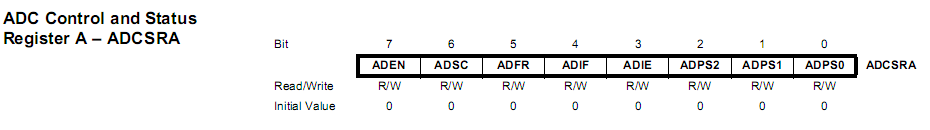

Кто-нибудь в курсе, сбрасываются ли у ATmega8 внешним ресэтом предделители частоты у таймеров и АЦП ?

Внешним сбросом сбрасывается. Для АЦП, например

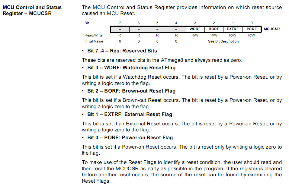

Есть у m8 регистр MCUCSR, в принципе, позволяющий ветвление после внешнего сброса. Правда, у меня не было такой необходимости.

"Ветвление после внешнего сброса"? Это куда?, как говорила моя знакомая.

akl, спасибо! С АЦП понятно: после сброса регистр управления оказывается в дефолтном состоянии (нули в битах), что сбрасывает предделитель частоты:
Не совсем понятно, что означает вход START, запуск одиночного (или первого в серии) преобразования? Звучит логично, но комментариев к этому в даташите не нашёл.
А что, собственно, с таймерами? У их предделителя нет аппаратного сброса, только ручной? Содержимое ресэт выживает?
