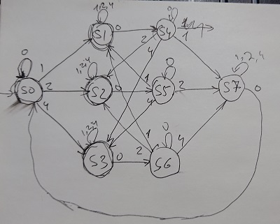

А что с моим кодом?
Вариант для адуринки (нанки)...
Схема
собственно код:

архив проекта
sled.zip [13.41 KiB]
версия IDE 1.8.19 версия платформы ардуино нано 1.8.3
В данном случае все обьявления и описания/инициализации в одном файле(для адуринки это главный файл проекта *.ino).
собственно та же структура селектора на основе switch/case, но захват данных с интервалами антидребезга вынесены до и после селектора. Отрабатывается последовательность
обнаружение нажатия
подтверждение нажатия
исполнение задачи команды(кнопки)
ожидание полного отпускания всех кноп
подтверждение полного отпускания всех кноп
далее с начала(возврат к началу сканирования).
Алгоритм работы устройства -
исходно все индикаторы погашены
нажатие любой клавиши зажигает соответствующий кнопе светик и одновременно гасит остальные.
прожка проверена на симуляторе ардуино UNO - UnoArduSim 2.9.2
(https://www.sites.google.com/site/unoardusim/)
Относительно большой объем кода после компиляции обусловлен установленной в программе "по умолчанию" обработкой УАРТ - специфика ардуиноIDE, к данному проекту не относящаяся (скрыто от пользователя).
А вот для одновременного обеспечения еще и мигания светика с определенной частотой уже потребуется аппаратный таймер.
Так как мигалка действует параллельно исполнению основной программы. В данном случае в каждом исполнительном фрагменте нужно будет добавить перезагрузку параметров таймера и разрешение его работы вместо включения светика. Сигнал прерывания от таймера будет инвертировать соответствующий выход.
Делать программный вариант также возможно, но его надо ставить за пределами селектора(подобно обработчику захвата нажатия/отпускания кнопок), а не внутри (в блоках case - исполнителя команды) так как необходимо одновременно и сканировать кнопы и выдавать меандр на активный выход.
:write:

Кстати... Раз уж писать "небрежно" и "топорно", то вот совершенно топорный код, написанный левой ногой и с наплеванием на все принцЫпы "инкапсуляхцыи". Но! С одной мааааленькой вишенкой на торте :) Таблица состояний и переходов конечного автормата. Я еще в прошлом примере хотел так написать, да не стал, дабы сильно не пугать некоторых "учителей" :)
Вобщем... ну, это, как всегда - работает.

А это граф работы конечного автомата чтения кнопок. Допускающие последовательности: 1-0-1-0, 1-0-2-0, 2-0-3-0 ну и так далее...
Итого. Блягодаря табличному методу переходов и состояний, вся долбаная процедура switch-case в кнопках заменена на две долбаные строчки :)
