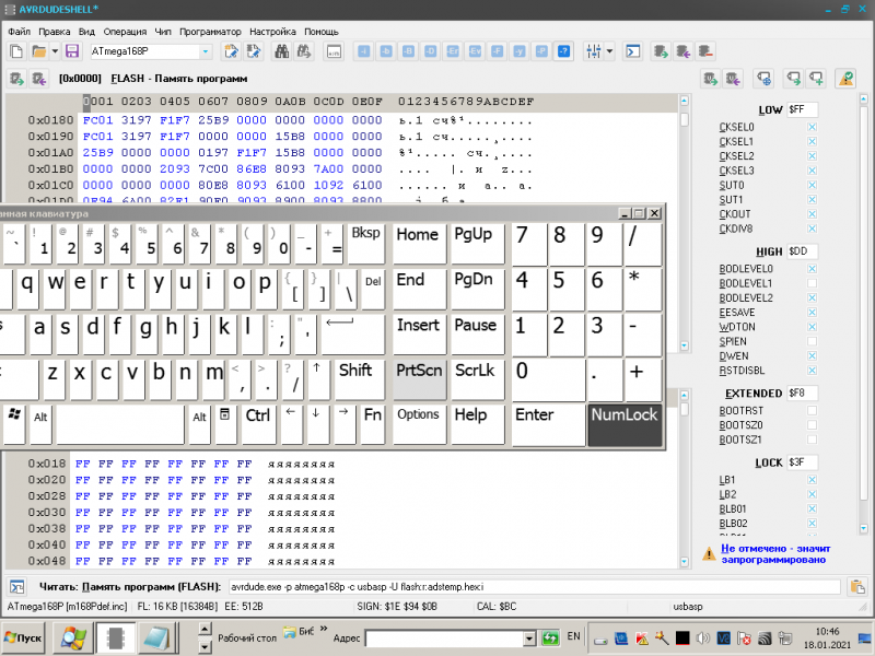

sergs777, вангую, что в протеусе, в свойствах компонента МК просто не поменяли частоту на нужную.
Частоту ставлю в цифрах. Всё остальное ставлю в дефолт. Предполагаю, что будут читаться установки из сгенерированного в codevision файла. Перепробовал все комбинации с первым нулём в CKSEL. При симуляции зависимость периода от TCNT0 вообще непонятна.
Предположение неверное. Еще раз, правый клик в протеусе на AVRку и выставьте там частоты и настройки согласно фьюзам вашего проекта. Это нужно сделать ручками, из CV оно читает только файл прошивки, но не фьюзы. А по-умолчанию там частота 1 МГц стоит.

Это самый простой китайский ардуино. В нем сейчас зашита немного изменееная классическая программа имгания диода. Для проверки функционирования прошивальщика. Нормально функционирует. Сейчас хочу зашить рабочую прошивку. С одного вывода нужен импульсный сигнал в десятки килогерц. Алгоритм прокатываю на codevision 3.12. При отладек в протеусе зашел в полный тупик. CKSEL работают только для RC установки частоты. т. е. максимально 8 МГц. 16 даже с внешнего источника не получить. Периоды при отладке не соответствуют полученныым на коде в кодевизионе. Лепить отладчик, что бы с компа через com в TCNT значения менять для отладке и чем нибудь частоту мерить очень долго. Что делать, не зняю. Помогите пожалуйста. :shock:

sergs777, вообще-то про протеус отдельная тема есть. Просто в свойствах компонента AVR есть поле для частоты МК, просто впишите туда 16000000 и будет он симулироваться на 16 МГц, кристалл даже можно не ставить на схеме, оно не симулируется всё-равно.
