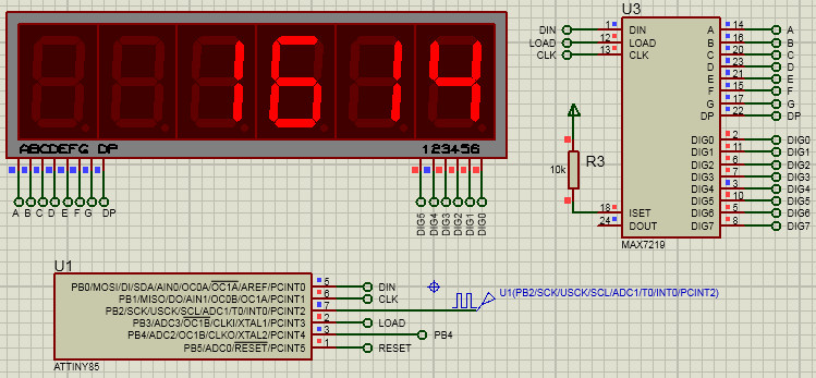

Доброго времени суток. Делаю простой частотомер на Attiny13 (в рамках самообразования) с выводом значений на семисегментные индикаторы через 74HC595. С регистром разобрался, а вот с выводом значений есть затруднения. Это мой первый опыт программирования микроконтроллеров, как и программирования вообще. (Не считая бэйсика в эпоху ЭВМ). Среда AtmelStudio, симуляция в Proteus. Код...
Код:
// Подключение семисегментных индикаторов с помощью сдвигового регистра 74HC595.
// Простой частотометр на Attiny13.
#define F_CPU 9600000UL //
#include <avr/io.h>
#include <util/delay.h>
#include <avr/interrupt.h>
volatile unsigned int edgecounter = 0, counter = 0, n;
// Обработчик прерывания по переполнению Т0, вызывается 4000 раз в секунду
ISR(TIM0_OVF_vect){
   TCNT0 = 6; // Счетчик Т0 начинает считать с 6, т.к. 1MHz/(256-6) = 4000Hz
   counter++;
// Обработчик внешнего прерывания
ISR(INT0_vect){    edgecounter++; }
// Массив значениий для семисегментного индикатора
char SEGMENTE[] = {
//--0-----1-----2-----3-----4-----5----6-----7-----8-----9----пусто
  0x3F, 0x06, 0x5B, 0x4F, 0x66, 0x6D, 0x7D, 0x07, 0x7F, 0x6F, 0x00 };
// Функция вывода данных через регистр
void write_display(unsigned char *data, unsigned char nbytes) {
   unsigned char mask,i;
   for(i = 0; i < nbytes; i++) {
      mask = 0x80;
      for(char k = 0; k < 8; k++) {
         // сравниваем каждый бит с единицей
         if(data[i] & mask)   {
            PORTB |= (1 << PB0); // DATA 1
            PORTB |= (1 << PB2); // CLK 1
            PORTB &= ~(1 << PB2); // CLK 0
         else {
            PORTB &= ~(1 << PB0); // DATA 0
         mask = mask >> 1; // сдвигаем биты
   // защелкиваем регистр (Пин 12 на 74HC595)
   PORTB |= (1 << PB1); // ST_CP
   PORTB &= ~(1 << PB1);
int main(void)
  DDRB = 0b00000111;
  PORTB = 0x00; // Настраиваем входы/выходы
TCCR0B |= (1 << CS01); // Предделитель на 8, частота таймера 1 MHz
TIMSK0 |= (1 << TOIE0) ; // включение прерывания нулевого таймера по переполнению
GIMSK |= (1 << INT0); // Разрешаем внешнее прерывание на входе INT0
MCUCR |= (1 << ISC01)|(1 << ISC00); // Внешнее прерывание формируется по переднему фронту
//_delay_ms(20);
 sei(); // Глобально разрешаем прерывания
unsigned char display[4];
   while(1) {
// Выводим показания
if(counter == 4000){
//display[0] = SEGMENTE[(edgecounter/1000)];
//display[1] = SEGMENTE[((edgecounter/100)%10)];
//display[2] = SEGMENTE[((edgecounter/10)%10)];
//display[3] = SEGMENTE[(edgecounter%10)];
display[0] = SEGMENTE[(edgecounter/10)%10];
display[1] = SEGMENTE[8];
display[2] = SEGMENTE[9];
display[3] = SEGMENTE[6];
    write_display(display,4);
   counter = 0;
   edgecounter = 0;
Пока что бубен мой основной метод познания. Буду благодарен за отклик.
2019-11-28_223530.jpg [175.55 KiB]
На индикаторах произвольные значения.
http://integrator.adior.ru/index.php/proshivki/430-tajmer-schetchik-t0-mikrokontrollera-attiny13

Добрый вечер всем. Вроде бы разобрался. Работает.
Тестировано на ATtiny25/45/85 ---- F_CPU 8 MHz
В протеусе с пипетки подал импульсы на PB2 50 kHz. Получены правильные значения.
Таким образом любй счетчик можно запустить в четыре строки кода. Остальное - логика и обслуга. Но это уже другая история. Продолжение в разработке...
Код:
/*-----  ATtiny25/45/85 ---- F_CPU 8 MHz ----------*/
#define Prescaler_No   (1<<CS00) //No prescaling)
#define Prescaler_8    (1<<CS01)
#define Prescaler_64   (1<<CS01)|(1<<CS00)
#define Prescaler_256  (1<<CS02)
#define Prescaler_1024 (1<<CS00)|(1<<CS02);
#include "main.h"
volatile uint32_t ips = 0;
void INT0_init( void )//настройка внешнего прерывния INT0
   GIMSK = (1<<INT0);//Разрешаем внешнее прерывание на входе INT0
   MCUCR = (1 << ISC01); //Прерывание по восходящему фронту
void TIM0_COMPA_init(void ){
   TCNT0 = 0; //Очищаем счетный регистр (на ваякий случай)
   OCR0A = (256-1)-0;//Регистр сравнения, (256-1)-число
   TCCR0A = (1<<WGM01);// Сброс при совпадении.
   TIFR = (1<<OCF0A); // Регистр флагов прерываний таймера счетчика // clear any pending interrupts;
   TIMSK = (1<<OCIE0A); //Разрешение прерывания по совпадению таймера/счётчика 0A
   TCCR0B = Prescaler_1024;// Делитель частоты
ISR(INT0_vect)//External Interrupt
   ips++;// На порт PB2 подаем импульсы  _П_П_П_П_П_
ISR(TIM0_COMPA_vect)//прерывание по совпадению
MAX7219_display_number(ips);//выводим на дисплей цифры
   ips=0;
int main (void)
    DDRB = 0xFF;  // configure PORTB as output
    PORTB_OUT(4); // Настраиваем 4 пин порта B на выход
    PORTB_IN(2);
MAX7219_init();
MAX7219_set_intensity(8);
INT0_init();
TIM0_COMPA_init();
sei();// Разрешить глобальные прерывания
while (1){ /*-----*/ }
   return 0;
/*  Счетчик импульсов. ATtiny25/45/85  F_CPU 8 MHz.
Подаём на PB2 импульсы с частотой  50 kHz
На индикаторе получаем;
50000/(8000000/1024/255) = 1632
          фактическое значение = 1614
Простой аскетичный и лаконичный счетчик импульсов по внешнему прерыванию.
Если захваченые импульсы умножить на 30, то получим частоту в герцах, которую и подаём.
[50000/(8000000/1024/255)]*31 = 50592 Hz
153021.jpg [103.5 KiB]

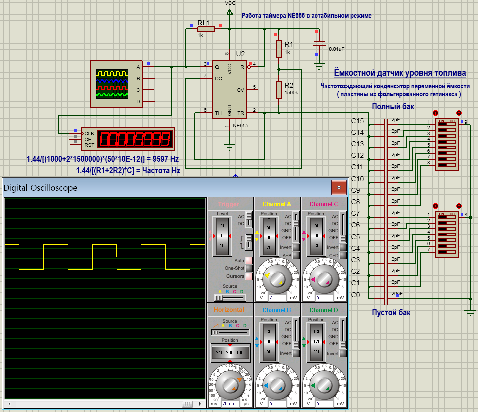

Работа таймера NE555 в астабильном режиме + ATtiny25/45/85 = Ёмкостной датчик уровня топлива.
Примерно так называется мой проект, идея которого прицепилась ко мне как репей. В целом реализация такой концепции мне уже проглядывается.
Работа таймера NE555 смоделирована в симуляторе. Но, как я и ожидал, запихать NE555 + ATtiny25/45/85 с кучей аналоговых элементов в протеус не получится. Simulation is not running in real time due to excessive CPU load. А джельтменский набор юного жестянщика ещё в пути. (программатор, монтажн. платы и пр.) Как придет буду лудить на столе.
Комментарий к файлу: Картинка
2019-12-22_204411.png [94.56 KiB]
Комментарий к файлу: Полный бак.
2019-12-22_210122.png [94.38 KiB]
Реальные значения параметров конденсатора пока не известны. Но в пределах десятка пикофарад.
Разницу в частоте между пустым и полным баком как раз и предстоит уловить и представить на индикаторе либо в литрах, либо в процентах.
P.S. Возможно эта тема уже другой ветки форума.

По мне, проще сосчитать число импульсов за заданный интервал времени и из, предварительно составленной таблицы, найти и вывести на индикатор уровень топлива. Никаких расчетов не нужно.
 Заголовок сообщения: Re: Таймеры/счётчики в AVR
СообщениеДобавлено: Пн дек 23, 2019 12:24:18
Карма: 52
Рейтинг сообщений: 2114
Сообщений: 7054
Откуда: Сердце Пармы
Получил миской по аватаре (2)
когда я делал емкостный ДУТ, то извращался сложнее... на тини 2313 сделал 4 емкостных сенсора (вся генерация в самой тини)
1 и 2 - идут по низу горизонтально один над другим и определяют удельную проницаемость топлива если их показания сходны, или зажигают красную лампу (мало топлива или вода в баке) если показания сильно разные.
3 - вертикальный - замер уровня топлива.
4 - горизонтальный вверху - замер проницаемости паров.
все электроды залиты в бензостойкий компаунд и собраны в конденсаторы (вторая пластина - минус)
такая схема даст низкий температурный дрейф и хорошую стабильность при изменении свойств среды.
Вычисление уровня топлива H=((t3-t4)/(t2-t4))*100%; (ситуацию t2==t4 обрабатываем отдельно -> бак под завязку)
Добавлено after 5 minutes 43 seconds:
правда в машину этот ДУТ так и не попал, пока состав компаунда подбирал да место для датчика изучал - машина продалась...

Сейчас у меня есть над чем подумать, а именно - помехозащищенность. В силу специфики конструкции все будет находиться в непосредственной близости от высоковольтных проводов, мотор - рядная четверка с очень плотной компоновкой. Специфика японского мотопрома (TC - мотоцикл). Обязательным считаю экранирование проводов, ну или ещё чего там. SMD монтаж элементов на одной из пластин ёмкостного зонда, заливка компаундом Loctite, всё внутри бензобака. А возможно ли заранее что то внести в программный код? :dont_know:
почесав за ухом думаю что нет
СообщениеДобавлено: Вт дек 24, 2019 10:24:04
Карма: 52
Сообщений: 7054
Металлический бак, чем не экран? Да, я тоже хотел ставить схемку прямо внутрь бака - короче провода = выше чувствительность и меньше помех... так-же стоит усреднять показания от нескольких замеров, это и электрические помехи сгладит (если они всёж просочатся) и плескание топлива...
