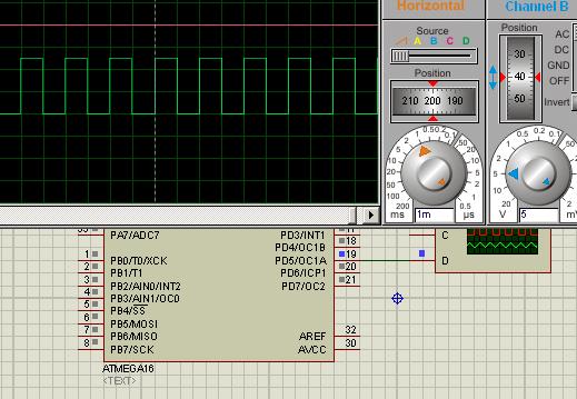

Грендайзер писал(а):
Заставить счётчик работать в 15 - ом режиме (WGM13:0 = 15) так и не вышло... чудеса :dont_know: Походу не только наш брат но и за бугром инженеры косячат :)))
Читайте внимательно DS. Этот режим скорее не для ШИМ, а для частотной модуляции. Режим дергания ножками в данном случае можно установить как "поменять на противоположное". Получите меандр. Изменяя OCR1A можно менять частоту.
Код:
int main(void)
  DDRD = _BV(PD5);
  TCCR1A = _BV(COM1A0) | _BV(WGM11) | _BV(WGM10);
  TCCR1B = _BV(CS10) | _BV(WGM13) | _BV(WGM12);
  OCR1A = 1000;
  while(1);
 Заголовок сообщения: Re: Таймеры/счётчики в AVR
СообщениеДобавлено: Чт мар 06, 2014 09:36:15
Зарегистрирован: Вт июн 02, 2009 22:38:40
Сообщений: 479
Откуда: Город-герой Москва
Это здорово конечно... Но что делать, если на ноге то физически нет сигнала, что там не меняй? :dont_know:
СообщениеДобавлено: Чт мар 06, 2014 09:42:54
Карма: 22
Рейтинг сообщений: 114
Зарегистрирован: Пн июн 14, 2010 13:07:29
Сообщений: 630
Откуда: Жуковский
Залейте вышеприведенный пример в МК и увидите сигнал на ножке с частотой fcpu/1000/2. ;)
Не устанавливайте COM1A1 или COM1B1 в единицу. См. замечание к таблице 45 DS. Единственный вариант дергать ножкой в этом случае - "поменять на противоположное". Получите меандр.
СообщениеДобавлено: Чт мар 06, 2014 19:50:32
Сообщений: 479
a_skr, действительно. Ваш код заработал. На ноге OC1A появился меандр со скважностью 2. И хотя я так и не понял про какую таблицу Вы писали, всё же данный вид работы, это не совсем то, о чём говорится в даташите :dont_know: Конечно можно поиграться с прерываниями, но тем не менее это не совсем то, что я ожидал от пвм контроллера. Да и подобный сигнал можно и в режиме CTC сгенерить :dont_know:

А как Вы, простите, узнали, что пропадает? Это симулятор показал? Или Вы потом командами считали значение и вывели в порт?

запись идет со сдвигом
записали предустановку,оно сначала в младшем,потом программа сдвигает на 8 разрядов,получается старший,в даташите написано
в меге8 все пишется как захочешь
