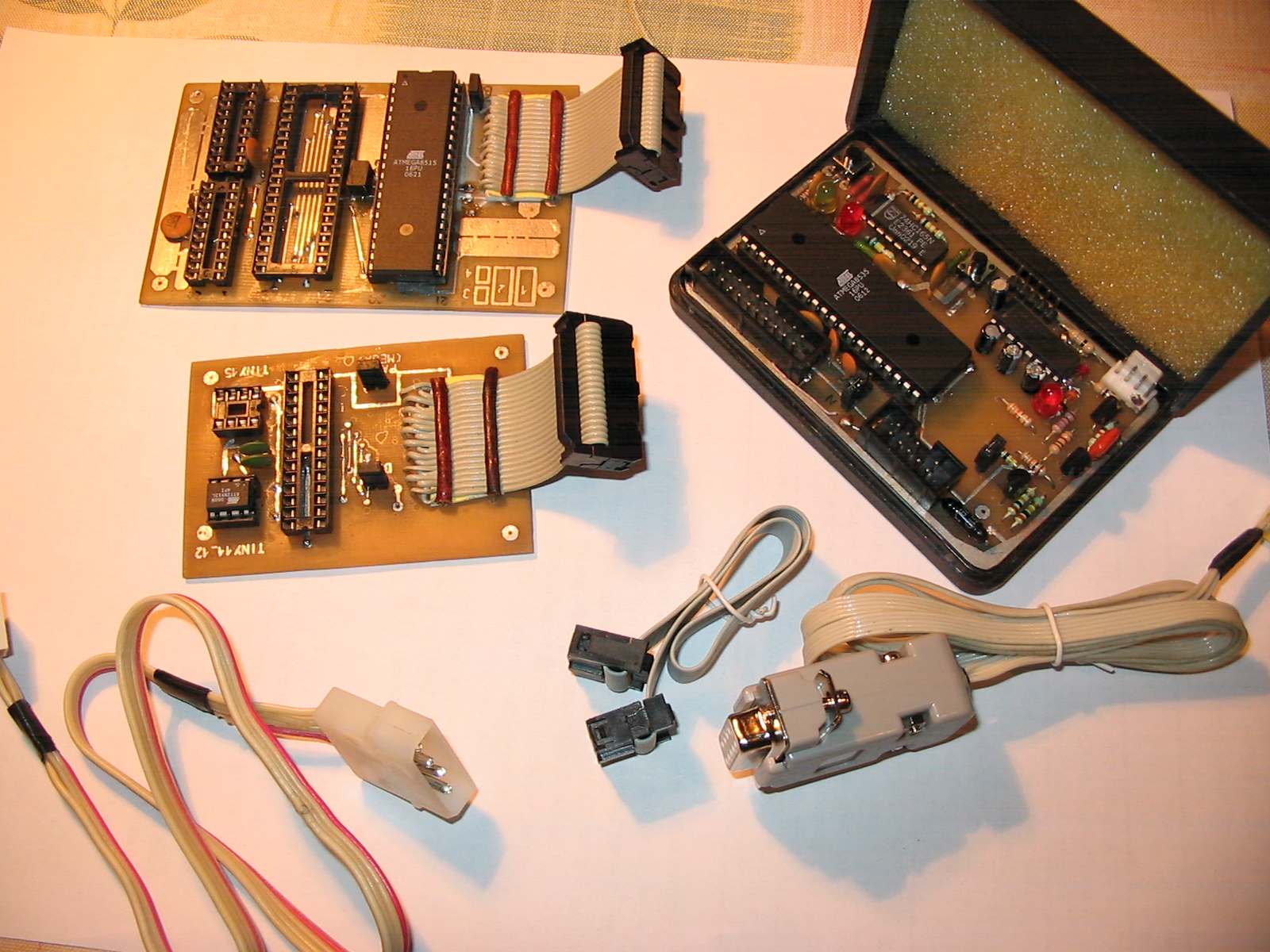

Я недавно собрал HVProg по схеме, взятой на сайте у немцев. Как и многих других, меня привлекло поначалу то, что управляющая программа и firmware поставляются фирмой Atmel, то есть все возможные в будущем обновления у меня гарантированно будут.
Плату пришлось разводить самостоятельно, чтобы влезла в имеющийся у меня футлярчик (вместо корпуса). Сделал также пару переходников для подключения программируемых микроконтроллеров, пока только самых распространённых, в DIP-корпусах. Питание взял от IBM PC, т.к. комп у меня всё равно всегда стоит на столе без крышки. Для тех, кому интересно, прилагаю внешний вид получившейся конструкции.
Первое впечатление от работы - положительное, т.е. работает чётко, стабильно, никаких претензий нет.
Комментарий к файлу: Вариант реализации программатора HVProg (внешний вид конструкции)
HVProg_.jpg [190.89 KiB]
СообщениеДобавлено: Ср июн 06, 2007 08:29:08
Карма: 27
Рейтинг сообщений: 58
Сообщений: 4517
Откуда: Санкт - Петербург
Медали: 3
Получил миской по аватаре (1) Мявтор 2-й степени (1) Мявтор 3-й степени (1)
Вы бы лучше это, платкой поделились, а то внешний вид - это, конечно, здорово (кстати, действительно очень приятно и аккуратно выглядит), но хочется чего-то большего... :wink: :)
СообщениеДобавлено: Чт июн 07, 2007 03:02:41
Зарегистрирован: Пт мар 23, 2007 19:51:45
Сообщений: 29
Откуда: Иркутск
Да, по-моему, смысла особого нет. На сайте-источнике всё имеется. Не подумайте, что я жадина :)) , но я переделывал под свои вкусы, возможности и детали. Например, разъёмы нашлись такие, как есть, кварц у меня маленький и я засунул его под микроконтроллер (а у кого-то, может быть, маленького нет). А общие размеры практически те же остались. Да и программу для разводки плат я скачал, как выяснилось, не самую нынче популярную: PCB Developer's Individual Assistant V2.2b, и всё теперь у меня в этом формате. Нужно такое кому-нибудь?
