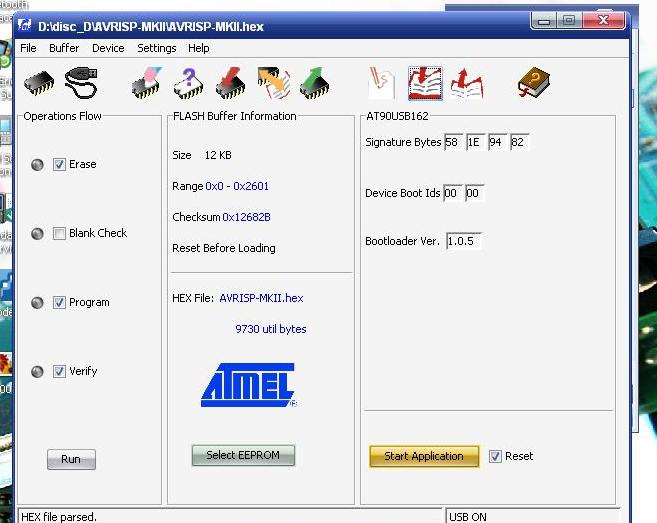

Народ,извиняюсь за свою невченность,первый раз собираю программатор через USB.
Как запрограммировать новую AT90USB162 с помощью Flip 3.4.2,выложенные HEXы на форуме имеют размер около 27кБ,а в микроконтроллере всего 16кБ,и то 4 кБ занято загрузчиком.
 Заголовок сообщения: Re: AVRISP mkII новый клон (поддерживает XMEGA)
СообщениеДобавлено: Пн ноя 08, 2010 16:19:19
Зарегистрирован: Вт ноя 25, 2008 18:56:41
Сообщений: 84
Вы зашивайть пробовали? Размер файла это не совсем размер содержимого структура фат так устроенна что есть еще такое понятие как кластер и его размер к примеру содержимое занимает 1.5 кластера но видится как 2.
СообщениеДобавлено: Пн ноя 08, 2010 16:26:44
Зарегистрирован: Пн ноя 08, 2010 13:58:06
Сообщений: 46
Откуда: Kyiv
Да,пробовал.При открытии HEX выскакивает сообщение "Cannot open file".

А должно быть так.

Папка не должна содержать русских букв киньте кекс в корень и все получится :))
СообщениеДобавлено: Пн ноя 08, 2010 18:51:28
Сообщений: 46
Откуда: Kyiv
OBIVAN,спасибо за ответ.
Проблема решается путем переноса HEX файла на диск C.
Возможно проблема в пути файла(у меня был не на системном диске,русские имена в названии).
