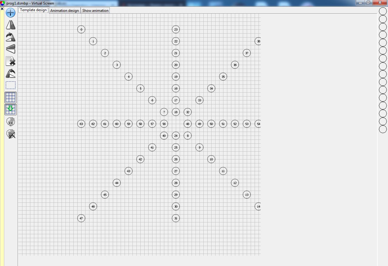

Зарегистрирован: Вс дек 25, 2016 08:34:54
Сообщений: 1849
ARV к примеру такой скриптик, как переделать под матрицу, или как упростить
Код:

Serzh2000 писал(а):
светодиод на плате без карты памяти что делает?
он мигает при обращении к карте. если карты нет - все равно мигает, т.к. МК пробует обнаружить карту. а вот во время работы скрипта мигать будет редко, а если скрипт короче 512 байт - вообще мигать не будет, пока не отработает весь скрипт.
Добавлено after 7 minutes 1 second:
я правильно понял, что ваш скрипт рассчитан на 8 "частей" и реализует мерцающие разными цветами "бегущие" огни, причем по первой части огни бегут слева направо, а все прочие - справа налево? странноватый эффект, как мне кажется...
Добавлено after 2 minutes 37 seconds:

ARV писал(а):
но у 168-й меги памяти меньше, чем у 328-й, а значит, светиков по определению будет поддерживаться меньше
На что влияет?
Код:
extern char buf[BUF_SZ+1];
, я поставил
Код:
#define BUF_SZ   256
тогда в оперативку влазит
Device: atmega168p
Program:   14796 bytes (90.3% Full)
(.text + .data + .bootloader)
Data:        967 bytes (94.4% Full)
(.data + .bss + .noinit)
, это значит что объем скрипта не должен вылазит за 256 байт или как?
Наверное, проще будет так
Script1_2.rar [587 байт]
Конфигуратор надо бы доработать, где нибудь слева на панели предусмотреть переключение между десятичным и шестнадцатеричным видом представления числа в шариках, а то не удобно с калькулятором лазит.
При добавлении и последующем удалении а потом повторном добавлении шарика предыдущее число в шарике не сохраняется, оно на единицу больше.
А так бы возможность редактирования порядкового номера шарика.
Мне так и не удалось весь рисунок влево сместить.

понятно
ваш скрипт в матричном режиме может быть заметно проще:
Код:
CLR
RPT
   RPT
      MR=VR
      GI=RD
      WT=01
      GC=000000
      VR+01
   LVR<08
   VR=00
INF
вместо CLR в цикле необходимо использовать "глобальные команды", т.к. CLR, помимо очистки пикселов, очищает и переменные. в моем примере GC=000000 гасит все пикселы в текущей строке матрицы, а GI=RD закрашивает все пикселы в текущей строке в случайный цвет
мне кажется, это многовато, надо оставить память под стек хотя бы байт 100...
BUF_SZ - это размер буфера кэшировани скрипта. сейчас он равен по размеру одному сектору, т.е. 512 байт. без необходимости этот размер лучше не уменьшать - сильно влияет на производительность работы с флешкой. а вот количество пикселов уменьшить можно - см. PIXEL_CNT в pixel.h
нет, размер скрипта ограничен 64535 байтами, скрипты большего размера выполняться корректно не будут. считывание скрипта ведется блоками по BUF_SZ, и потом происходит исполнение считанных в кэш команд скрипта. когда доходт до конца кэша - считывается следующий блок и т.д. хуже всего (по производительности), когда команда завершения цикла находится в одном блоке, а команда начала - в другом, в этом случае каждую итерацию цикла может происходить пересчитывание блока в 512 байт, что занимает заметное время. это происходит не всегда, а только если размер "тела" цикла больше размера блока, т.е. больше 512 байт.
таким образом, чем меньше BUF_SZ, тем больше вероятность, что считывание блоков будет чаще. каждое считывание блока может занять до 6 мс времени, а лимит 10 мс, т.е. на сам скрипт останется меньше 4 мс. это черевато тем, что нарушатся скоростные параметры скрипта: когда вы пишите WT=01, вы надеетесь, что это займет 10 мс, но из-за вышеописанных особенностей это может занять вдвое больше времени.
в принципе, ничего страшного, но все равно не приятно.
оно уже есть: меню Service-Options закладка Pixels and Animation, чекбокс HEX number of Pixel and Clone, влияет только на номера в "шариках"
выделяете обычным способом (мышкой) весь рисунок, зажимаете Ctrl, хватаете мышкой любой выделенный шарик и тянете его, куда надо.
Добавлено after 8 minutes 8 seconds:
да, ваш эфект можно реализовать заметно проще и без матричного режима: просто для закрашивания пиксела в "следущем" луче вашей снежинки используйте тот факт, что его номер будет на 08 больше, чем текущий :) то есть пишите не PM=000F171F272F373F, а PM=VP, а VP увеличиваейте в цикле на 08 :) количество повторов этого цикла равно количеству лучей...
