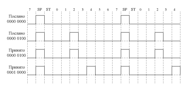

Такой появился вопрос. Если у меня постоянно на вход UART приходят пакеты, то как определяется, где начало, где конец? На картинке пример. Когда приходят нули, все понятно. А когда не ноль, то за стоп/старт-биты может быть принято любое последовательное сочетание 1 и 0. Как этот вопрос разрешается при использовании аппаратного асинхронного UART для пары котнроллеров (передатчик-приемник)?

Стоп-бит фиксируется не по любому переходу из низкого в высокий. Получив стартовый бит, автомат USARTа отмеривает время, необходимое для передачи заданного количества бит, включая стартовый, на заданной скорости, после чего проверяет состояние RxD . Если высокий, байт считается принятым, аппарат готов к приему следующего. Если низкий - FRAME ERROR . Поэтому важно, чтобы приемник UART был настроен в соответствии с передаваемыми данными : число бит ( инф. и стоповых ), скорость передачи. Иначе - FRAME ERROR, если его игнорировать, читаем абракадабру.

Со стопом понятно. Но старт-битом ведь считается любой переход от 1 к 0. Контроллеры не синхронизированны по частоте, и в какой момент (имеется в виду начальный, при включении питания контроллеров) начнется передача на передатчике и прием на приемнике (жуть какая) не ясно. Т.е. приемник может включиться на прием чуть позже и считать переход от второго бита на третий как переход стоп-старт (см. рисунок выше). Или это как-то не так работает?
Это как ?
Он включится ровно тогда, когда ему об этом скажут. Как Вы только настроили приёмник, он сразу готов принимать.
