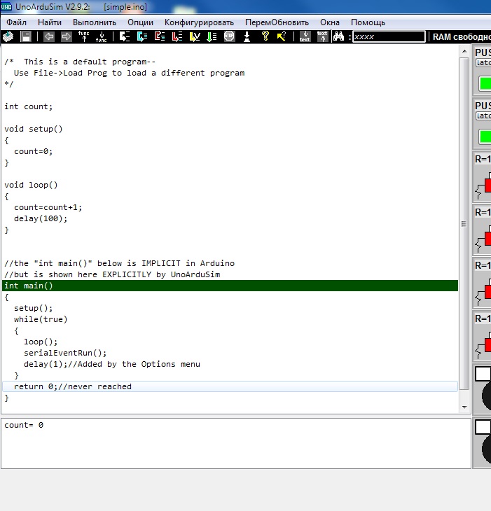

Добавь, что бы Ардуино core не оказывало влияния.
Код:
int main() {
  setup();
  while (true)
    loop();

Для того, чтобы совсем "влияния не оказывалось" надо программу писать "за пределами ардуиноIDE" - в любой другой IDE.
Максимум что можно "нейтрализовать" изменяя основную страничку исходника - это убрать работу уарт (и то там проще делается).
:wink:
Да и зачем?
Неуж то "в рамках референса" средств недостаточно?
:dont_know:
Собственно вариант окна симулятора к примеру:
зачем еще раз то же самое дублировать?
8)
