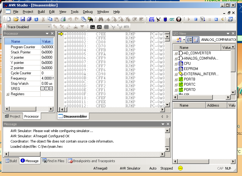

Здравствуйте уважаемые форумчане!
Подскажите, можно ли в AVRStudio открыть hex-файл (созданный например в CodeVisionAVR для микроконтроллера ATmega8) и протрассировать его. А также попытаться дизассемблировать.
Я так понимаю - если реальный микроконтроллер hex-файл выполняет, то и симулятор должен выполнить.
Можно. В качестве платформы в настройках проекта выберете AVR simulator.

Ребята, а можно поподробней, как импортировать hex-файл в AvrStudio?
Типа создаю новый проект, указываю Atmel AVR Assembler, указываю AVR Simulator, указываю тип кристалла ATmega8, открываю файл .hex ... и у меня какая-то runtime ошибка вылезает.
У меня avrstudio 4.13. Что делать?

Попросить у Атмеля что-то посвежее. У меня стоит студия 4.19, работает без вопросов.
File->Open File-> ваш_файл hex -> имя_проекта aps -> выбор платформы: симулятор, мега8 ->Finish.
Да, еще русские имена в пути лучше избегать.
disasm.PNG [66.57 KiB]

Да, действительно, поставил новую Avr Studio, переложил hex-файл в папку без русских символов и все нормально открылось и автоматически дизассемблировалось. Спасибо, уважаемые радиокоты, очень помогли!!!

Понимаю, что я опоздал на 13 лет, но может кому-то ещё пригодится.
Значит так. Открыть HEX файл как было описано выше, получилось только в версии 4.19. Пятая и выше уже не подходит. Да. Дизассемблировало. Работает симулятор. Но, скажу я вам, по сравнению с тем, как диззассемблирует IDA Pro, это лютый мрак. А исследовать код в таком виде, когда нет комментариев, подсветки синтаксиса, вместо мнемоник хекскоды, это чистое шайтанство. Поэтому предлагаю немного другой путь. Нужно сначала дизассемблировать прошивку в ИДЕ, потом скопипастить её в текстовый файл. Теперь файл нужно обработать утилиткой, чтобы закомментировать позиции вида seg0000:0000 в начале строки. Затем создать новый проект с ассемблером в Atmel Studio (тут уже можно и последнюю версию. У меня 7). В этот пустой исходник скопировать содержимое нашего файла. Скомпилить. И можно исследовать симулятором как белый человек. Ну, почти. Ассемблер ведь...
