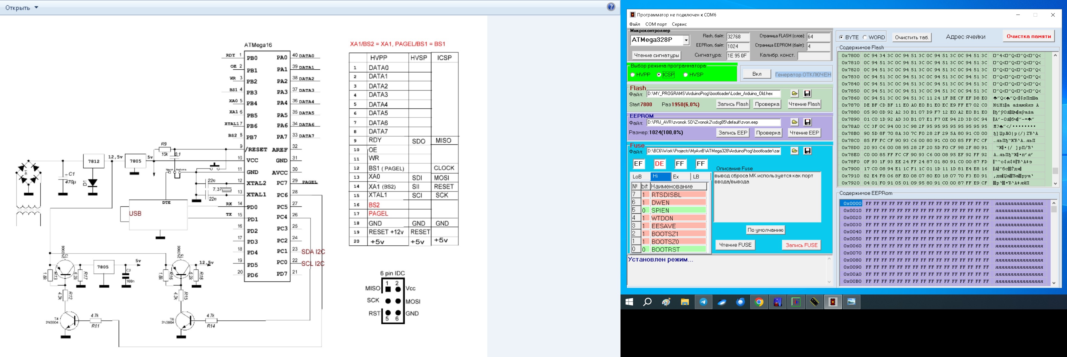

Я пользуюсь таким

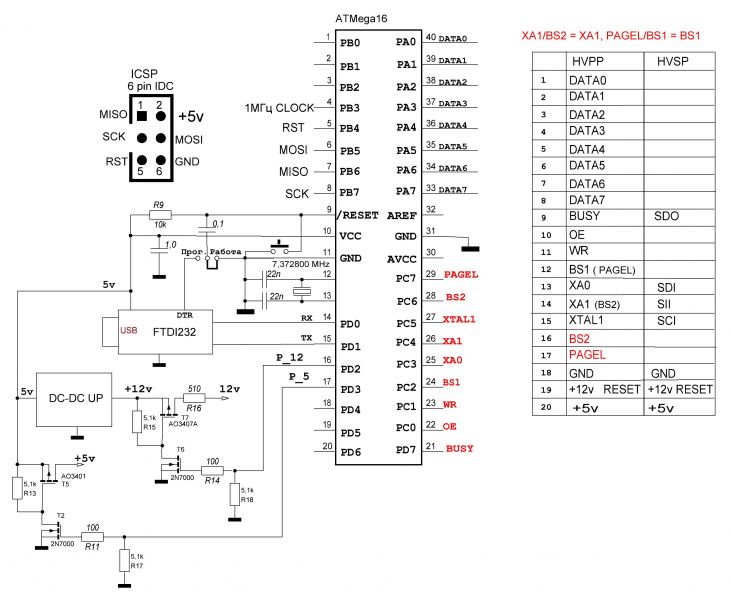

Не спеша делаю универсальный программатор на Arduino Nano.
Схема будет примерно такой

Верхний вариант схемы сделан лет 10 назад.
С учетом наличия деталей можно переделать.
Купить на Али малогабаритный БП на 12в (стоит около 100р) и ключи питания 5 и 12в переделать на полевые транзисторы.
Но я решил сделать на Arduino Nano.

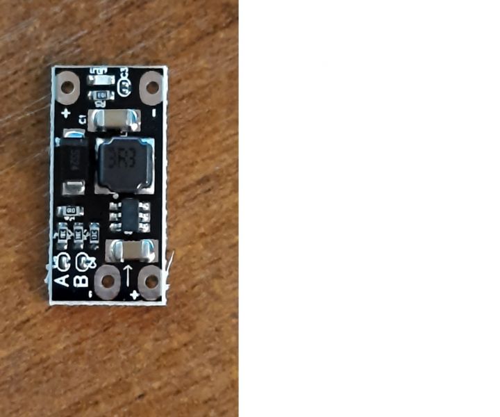

Запитываться будет от USB, для получения 12в маломощьный повышающий DC-DC.
Повышающий DC-DC.
https://aliexpress.ru/item/100500246623 ... bd1dgprMRB
Осталось переделать прошивку под Arduino Nano.
Не все так просто, в ATMega328 меньше выводов чем у ATMega16 :)
Как вариант.
При наличии ATMega16 и повышающего DC-DC программатор можно собрать на ATMega16 с питанием по USB.
Прошивка для ATMega16 рабочая, собрал и пользуйся. :)

Для модернизации прошивок можно использовать Bootloader optiboot.
UART0_115200 - скорость загрузки прошивки
7372800L - частота тактирования CPU (частота кварца)
Не забыть установить фьюзы BOOTRST и BOOTSZ0

Процесс идет.
Небольшие изменения в схеме для оптимизации разводки.
Проверил в врежиме последовательного программирования, работает. :)
