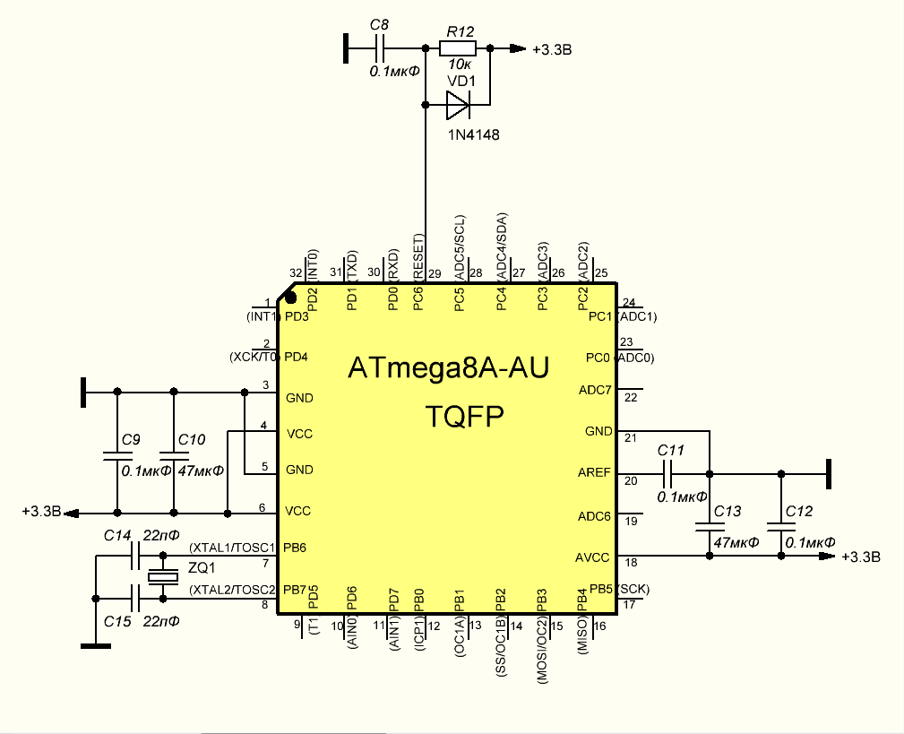

где у данной микрухи AGND ? 21 нога?[/size]
ground.png [21.15 KiB]

В этом мк емнип GND и AGND связаны.
В меге 8 ошибка есть, там VCC и AVCC тоже внутри связаны по ошибке.

именно в этой модели ? вроде бы тут багу исправили...

Подскажите обвязку на ATmega8A-AU в TQFP корпусе, а то не гуглится что-то.... :cry:

http://easyelectronics.ru/podklyuchenie ... ikbez.html

А что Вы имеете в смысле "обвязки"? Питание уже достаточно для работы этого контроллера. Если оно(питание) ещё и зашунтировано керамикой 0,1 мкФ - вообще здорово! Если хотите использовать внешний кварц - о его подключении читайте даташит, раздел Clock source. Если хотите использовать АЦП - о подключении читайте раздел ADC даташита. Если хотите использовать ХХХ - читайте раздел ХХХ даташита.

Да, в ATmega8.

в atmega8A-AU исправлена бага, инфа 147%

мк.png [50.61 KiB]
