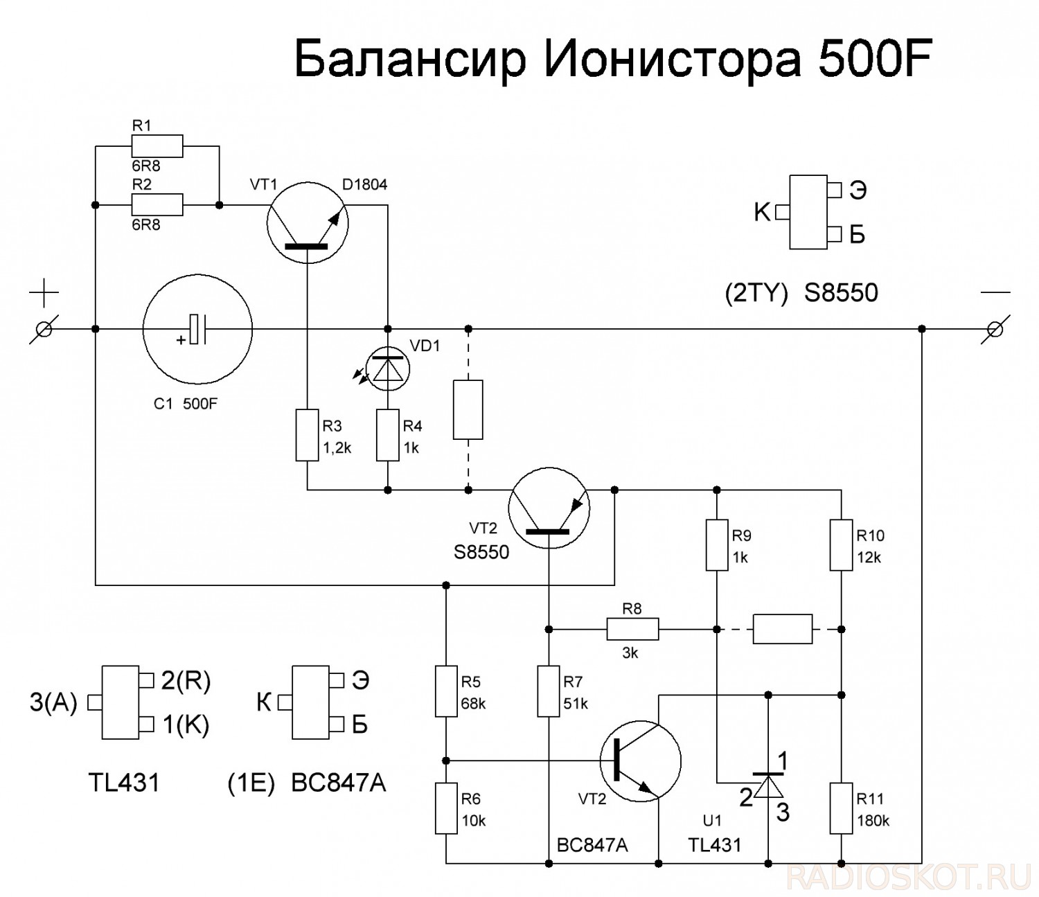

Схема из нета , как оказалось вроде должна соответствовать балансиру для LTO...
Оригинал -

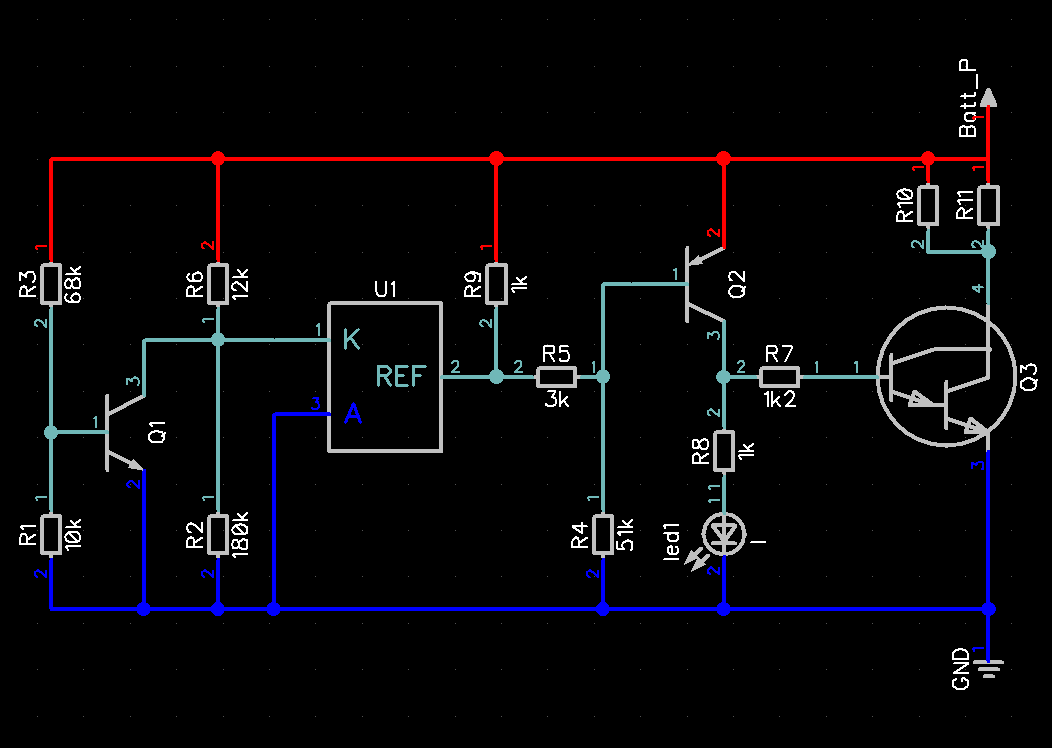

Она же , но для нормального восприятия (на составной транзистор внимания не обращать, первое что попалось) -
Есть ощущение что в ней косяк , и что элемент в корпусе sot23 (он же TL431) имеет другую распиновку.

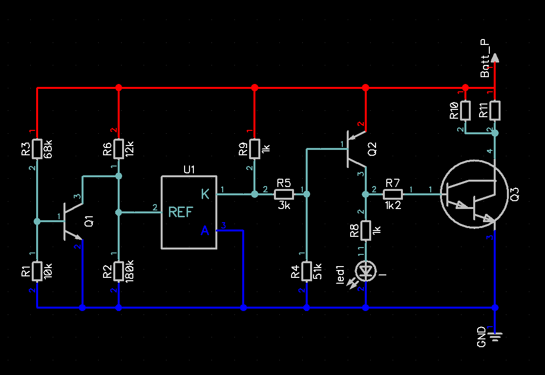

И выглядеть это должно так -
Я прав ?

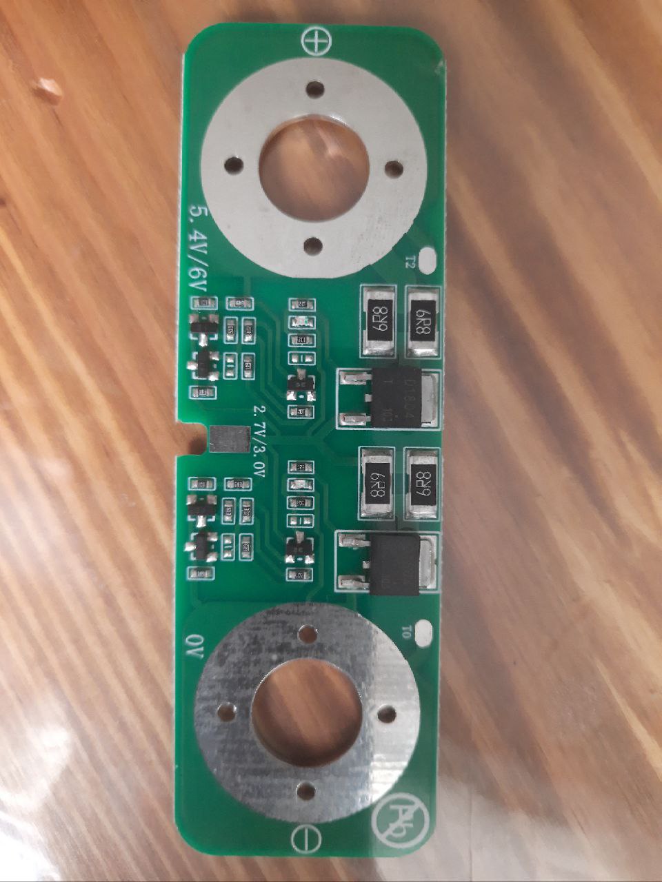

Фото платы, для понимания откуда ноги растут -

Да , спасибо. Я знаю, что распиновка есть разная.
Вопрос в другом был.
Найденая схема правильная , или все-таки правильный мой вариант...

Ты прав.

Другая распиновка, да
