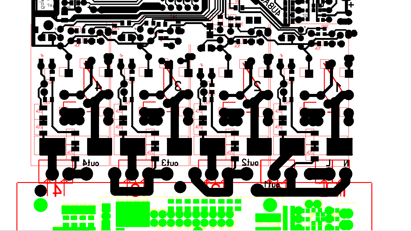

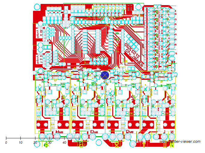

 Заголовок сообщения: Помогите сконвертировать в гербер
СообщениеДобавлено: Пт мар 27, 2020 07:29:34
Рейтинг продавца: нет оценок
[Всего оценок: 0]
Зарегистрирован: Чт мар 26, 2020 14:42:24
Сообщений: 4
Здравствуйте коты!
Помогите конвертировать из Sprint Layout 6 в набор гербер слоев для заказа на PCBway
Заказывал до этого другую платку - шелкографию китайцы напечатали зеркально, ладно хоть медь и отверствия правильно
Я не уверен правильно ли я смогу интерпретировать то что покажет онлайн гребер просмотрщик. Какой слой спереди какой сзади. 3D просмотр бесплатный и без регистрации не нашел
Поэтому прошу помощи. У китайцев партия 10 штук - жалко ошибиться.
Кто-то уже много раз делал помогите. Надо только знать где какие галочки поставить при экспорте.
Объяснять долго. Может кто нибудь просто сконвертирует мне.
Плата однослойная
M1 пусто
K1 шелкография с лицевой стороны платы
М2 - медь с обратной стороны платы
К2-шелкография с обратной стороны платы
надо еще выгрузить сверления и маску
исходный файл прикрепил
Силовая часть 4U8A8D_v1.0.lay [343.3 KiB]

 Заголовок сообщения: Re: Создание файла "гербер"
СообщениеДобавлено: Пт мар 27, 2020 10:38:21
[Всего оценок: 0]
Карма: 18
Рейтинг сообщений: 188
Зарегистрирован: Пн апр 30, 2007 18:45:36
Сообщений: 618
Откуда: Винница, ЮЗФО
rk20202020, см. личку
СообщениеДобавлено: Пт мар 27, 2020 11:58:26
[Всего оценок: 0]
Сообщений: 4
GerbMagic показывает
Безымянный.png [76.56 KiB]
- всё съехало, или у меня съехало )))
он лайн просмотрщик
Безымянный1.png [64.14 KiB]
- вроде нормально если показывают спереди (плата как бы прозрачная)
наверно рискну заказать, спасибо большое за конвертацию
надо было Вам не в личку, может еще кто добрые люди проверили..
