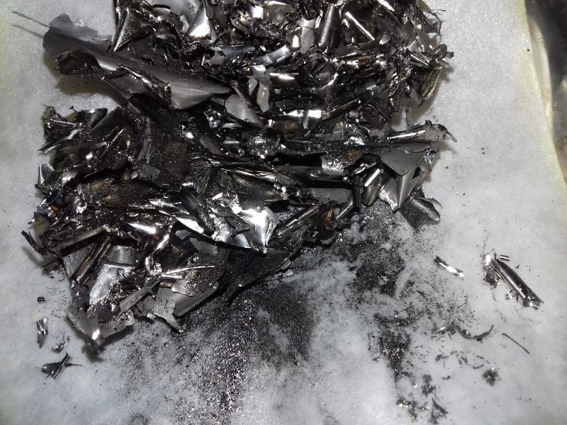

Какой раз получаю упреки, что родий не сложен в производстве и все, что не раствороилось в царской водке можно бросать в родий и иридий.
Обьясняю для "аля я все знаю и могу" этот металл получен из платино-родиевых термопар путем полного растворения. Родий осаждался гальванически на электроды и счищался.
