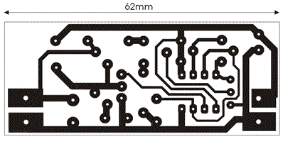

Спутник, а из картинки сможешь сделать мне парочку таких?!

Технически могу но если Вы хотите действительно качественную плату то лучше обвести это изображение в том же лайоуте используя функцию шаблон - Вам пол часа работы но тогда я смогу изготовить гораздо более качественный фотошаблон и Вы соответственно получите более качественную плату!
Т. к. по такому изображению КАЧЕСТВЕННЫЙ и чистый фотошаблон я не могу изготовить т. к. изображение не чернобелое и соответственно проводники на негативном фотошаблоне будут не белыми а цветными (только что проверил) + слабоватое разрешение и как следствие появится "гребенка на плате".
Если с цветом на таких крупных платах еще можно "побороться" то гребенка скорее всего перейдет на фотошаблон и соответственно на плату. Вот для примера как будет выглядеть фотошаблон в реальности (увеличено разумеется)
http://s018.radikal.ru/i506/1201/8f/121ae48f8da1.jpg

Ладно, подожди тут минутку!

Ну, мучался с масштабом и размерами, но победил!
Комментарий к файлу: В архиве печатка 1к1!
