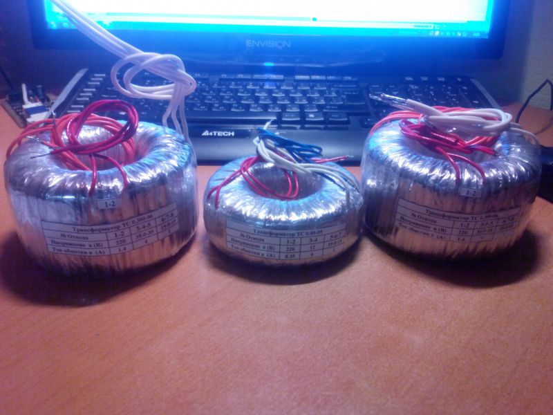

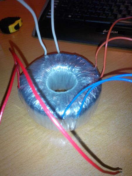

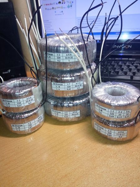

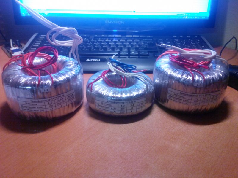

Всем привет, тема актуальна. Желающим писать в теме или на почту ferledi@mail.ru
Добавлено after 9 minutes 51 second:
а примеры работ можно показать? на чем мотаются.. из чего мотаются.. чем пропитываются и так далее..
Мотаю на магнитопроводах типа ОЛ медным эмальпроводом ПЭТВ-2, в наличии 3 станка под разные габариты трансформаторов, пропитываю по требованию лаком МЛ-92 или КО-916 в зависимости от условий работы трансформатора.
http://img.radiokot.ru/files/57446/medi ... kyl63t.jpg
http://img.radiokot.ru/files/57446/medi ... krgzux.jpg
http://img.radiokot.ru/files/57446/medi ... kk1sa5.jpg
http://img.radiokot.ru/files/57446/medium/krr2926bg.jpg
