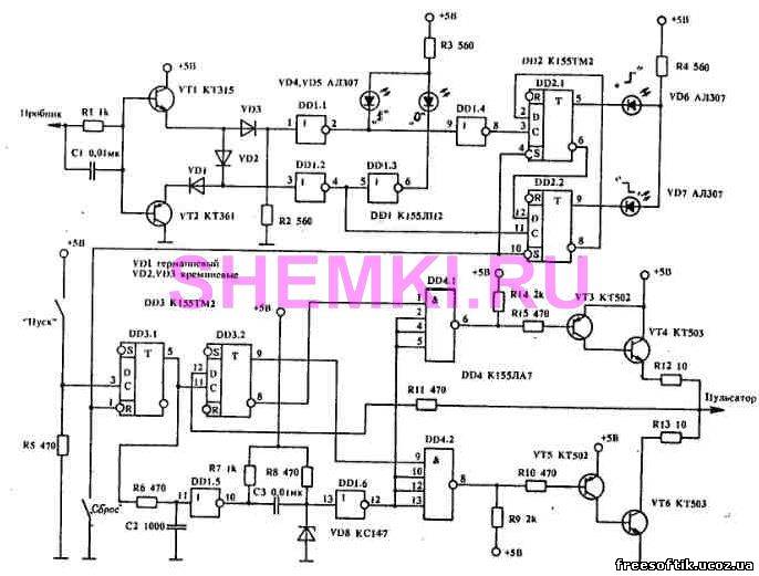

Схему НЕ сложного логического пробника перевести на smd и Кмоп сделать печатку распаять компоненты. Слелать Всего 2-3 экземпляра. Лучше в форме щупа.
Схему прилагаю.

перевести на smd
- Это легко
перевести на Кмоп
Это уже не получится. Там весь прикол в в самой сути ТТЛ микросхемы и ее входных уровнях. Много работал подобным пробником. Он заточен на ТТЛ микросхемы и диагностику цепей в схемах с ТТЛ микросхемами.
Это тоже можно , но за 2-3 экземпляра ценник вас не порадует. ищите готовое.
А просто компаратор никак? Германиевый транзистор? Жесть какая-то.

. А просто компаратор никак?
Нужен компаратор на три уровня. все что ниже 0.5В считать логическим 0, все что выше 4В считать логической 1, а все что между этими уровнями считать неисправностью цепи или высокоомное состояние выхода.
Для КМОП микросхем это не работает.

А если сделать на МК ? ...нет ?

Низковольтную кмоп почему нет? ACT серия.
да, хоть на компараторах.
Не понятен чего хочет получить топикстартер.
