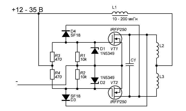

Комрады, приветствую! Помощь нужна, можно ли представленную схему доработать до 3кВт мощности? Готов заказать такую услугу.Изображение[/url]

Мелковата картинка, ничего не видно.
Индуктор?
Это будет совсем другая схема и другая конструкция.
3кВт потребляемой мощности (не в индукторе!) при 30 В питания - это ток 100 А.

Индуктор."Подправить" до 3 kW :facepalm:

Да всё просто - надо 23 таких схемы подключить параллельно.
