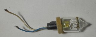

на что нить ненужное или одарю счастьем обладания.
Коллекционерам или просто исследователям плотности гравитационных
полей в энергии квантового вакуума.

О том, что это такое: http://www.155la3.ru/chem_integrator.htm

электрохимические интеграторы
Это что то вроде древних ионисторов получается.

Нет, к ионисторам (т.е к конденсаторам с двойным электрическим слоем) это вообще никаким боком не относится. :idea:

Но свойства то ионистора!
Накопление заряда и удержание его длительное время.
Тем более есть электролит и несколько "обкладок"
А ионисторы номинируются в Кулонах?
Ну и какой ионистор имеет "емкость" 10 Кулон? :tea:
Напряжение считывания обсуждаемого интегратора составляет 0,2 В при максимальном заряде 10 Кулон. Это соответствует электрической емкости 50 Фарад.
Какой ионистор может хранить заряд с точностью 5% в течении 60 месяцев?
https://www.chipdip.ru/product0/8002388059
4 фарады, 2,7 вольта = 10,8 кулон :dont_know: вроде так..

Ионисторы не номинируют в кулонах.
А как посчитать заряд мне известно еще со школы.
