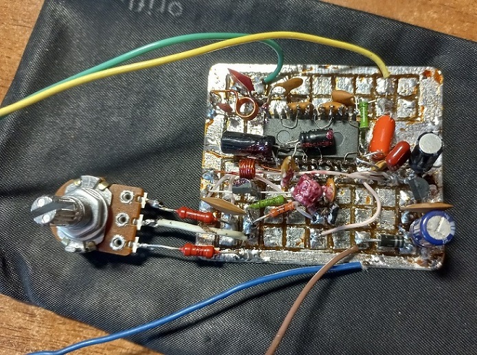

За последние 3 – 4 года я вставил ФМ блоки наверное уже более чем в 20 ламповых приёмников ( радиол)
Но приёмники пока закончились…а задел ФМ блоков остался
Вот думаю три из них выложу на обмен.
Выполнены на микросхеме ТЕА5710 по стандартной заводской схеме, без всяких доработок и улучшений
Для стабилизации питания стоит микросхема 7805
Выполнены на стеклотекстолитовой печатной плате - размер 45х55 мм
Питание – от накальной обмотки ламп на 6,3 вольта
Потребляемый ток менее 15 мА
Блоки передаются с проверкой.....валялся у меня старый приёмник "Меридиан" с неработающим ВЧ ( наверное микросхемы погорели)...а УНЧ работает.
Вот и пользуюсь им для наладки и проверки ФМ блоков.
При вас включу ФМ блок и проверю работоспособность.....потом никаких претензий уже не принимаю.

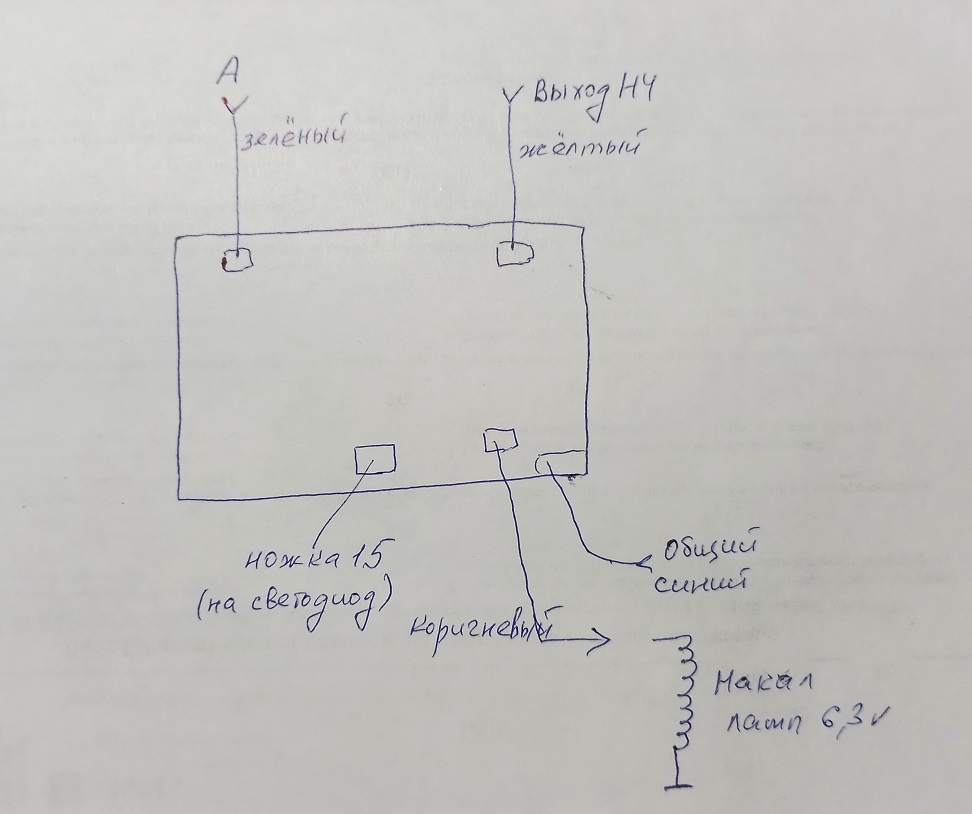

На ножку 15 микросхемы идёт светодиод настройки
Но я никогда не ставил его - во первых, слушатель настраивает радио по лучшему приёму на слух, а не по индикатору. И второе - не стоит портить корпус старинного радио и сверлить в нём дырку для светодиода.
Поэтому от платы проводок к этой клемме не припаял.
Диапазон выставлен 87-108 МГц
От самой нижней станции "Бизнес ФМ" на 87,5 МГц, до самой верхней "Милицейская волна" на 107,8 МГц.
Этот диапазон выставляется резисторами, включенными последовательно с переменным резистором настройки
Тот резистор, что стоит на массу - регулирует нижний край диапазона, тот что на плюс питания - верхний.
В каждый блок резисторы подбираются индивидуально - у меня они примерно такие
нижний 39-47 КОм, верхний 27-33 КОм.
