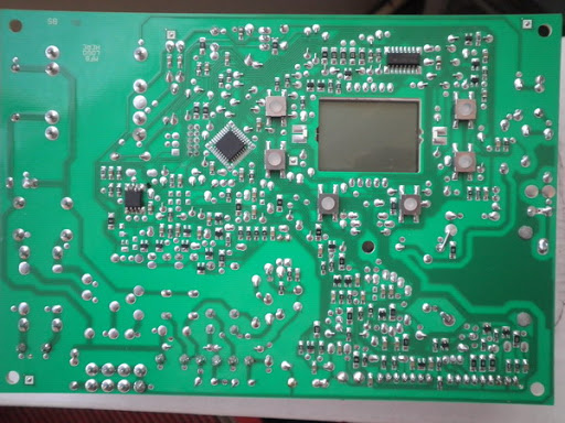

Для зеленой платы котла IMMERGAS P085A2 MIAE есть прошитые ATTINY13 с исправленными ошибками производителя

Есть фото причины почему не работает после 7-10 лет родная ATTINY13. Ресурс ЕПРОМ ограничен, и с этим ничего не поделать, только замена ATTINY13. Если у кого работает до сих пор, то для продления исправной работы IMMERGAS на платах P085A2 MIAE совет поменьше крутить настройку температуры отопления, и без особой нужды ее не менять.
А располагаются данные в ЕПРОМ в начальных адресах по порядку как они и идут в режиме настройки. При стирании и записи снятых с плат ATTINY13, запись уже будет не возможна по адресам, которые отвечают за температуру отопления.
Так же и в оригинале включен сторожевой таймер.
Приобрели оригинальную прошивку. Занимает не полностью всю память, процентов 15 еще свободно. Значит написана на ассемблере. Она уже сразу с настроенным епром на самый экономичный режим работы котла. И ресурс теплообменника в таком режиме работы продляется, и газ несколько экономит.
Если кому нужны будут ATTINY13 с оригинальной (родной с завода) прошивкой P085A2 MIAE то пишите мне в лс. На ней резисторы можно не менять. Работает после замены сразу. И будет работать еще лет 10, пока снова не протрет ячейку температуры отопления.
Самое главное что теперь резисторы менять не надо. Плата P085A2 работает после замены ATTINY13 сразу.

Встречаются котлы на плате P085A2 MIAE с другой нестираемой ячейкой 0E со значением 04. Это что то новое! Нестираемая ячейка в месте сохранения последних ошибок. Плата выдает периодически ошибку 03 на котле с турбиной(??!!) или 04.
Потом сбрасывалась сама, или вручную и котел продолжал рботать нормально еще некоторое время. Проблема с нарастающим эффектом. Сначала редко, потом чаще и чаще. Котел работает меньше и меньше.
Лечится только заменой ATINY13. После замены на новую тини с оригинальной прошивкой, или модифицированной и котел сразу заработал нормально и без ошибок.

Для экспериментов с логгером снял что пишет СТМ в тини13 в разных режимах и особенно интересовало в момент розжига. Поменял аттини13 на новую с оригинальной прошивкой. И пропали все перезаписи епром и состоянии розжига когда бьёт искра, и в состоянии покоя, в любых режимах работы. Запись производится только если я меняю режим лето зима, или просто что то меняю. Это все верно. Так и должно быть. За 8 часов не было ни одной записи. Лог был пустой, кроме того, что я туда записал, выставляя температуру. Это отлично!
Хаотичная запись была на старой аттини13, которой уже почти 7 лет, но она ещё кое как работала, иногда редко перезапуская котел. Вот эти бздычки записи епром были на ней.
Можно сделать некоторые выводы, что если плата не новая, и ей уже лет 6-7, то в качестве решения для снятия проблем в ближайшее время будет логично поменять тини13 на новую и забыть. Особенно если перед отопительным сезоном.
А где их взять новые с оригинальной прошивкой - пишите в л.с.

Да, это сто процентов что ошибки в eprom ATTINY13. Нужно менять. Пишите адрес индекс ФИО полностью в личку вышлю сегодня
