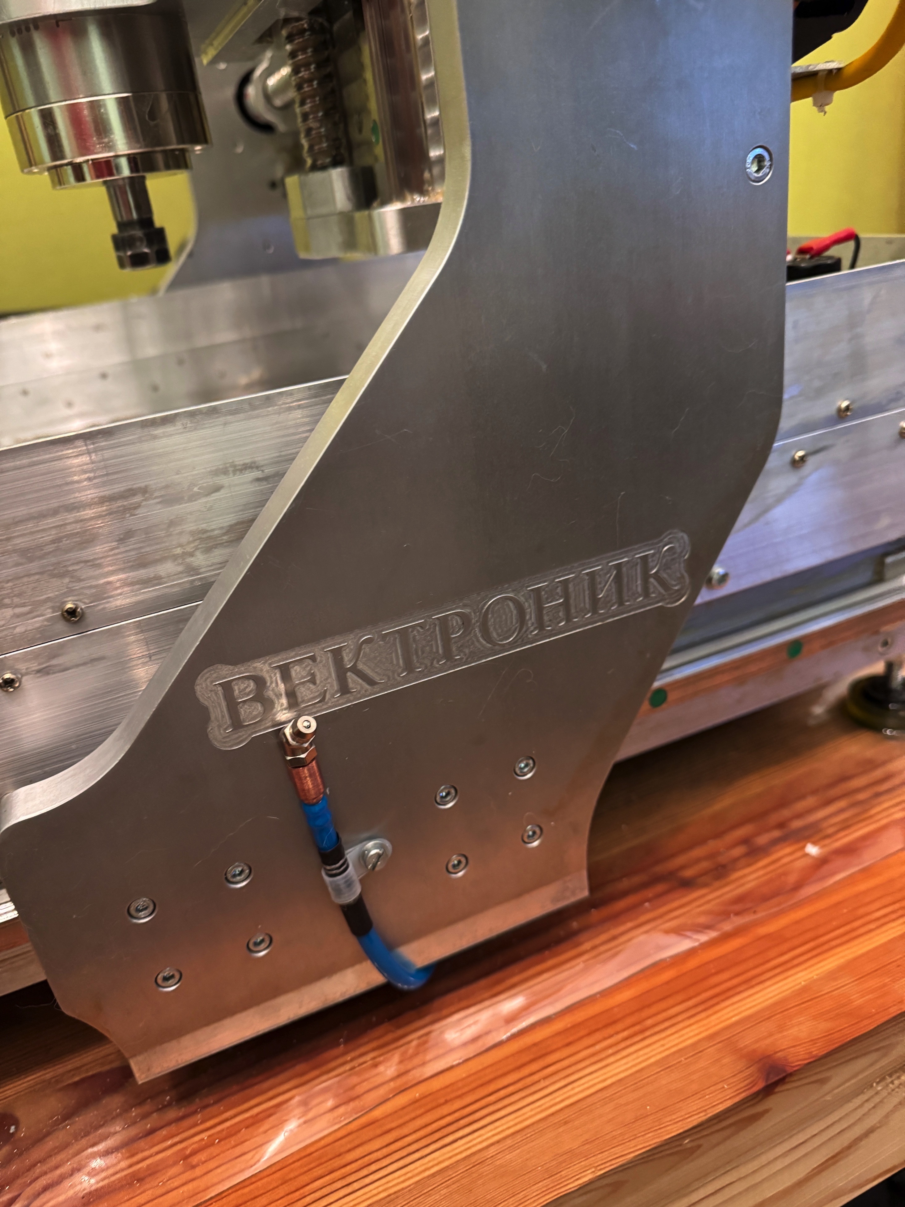

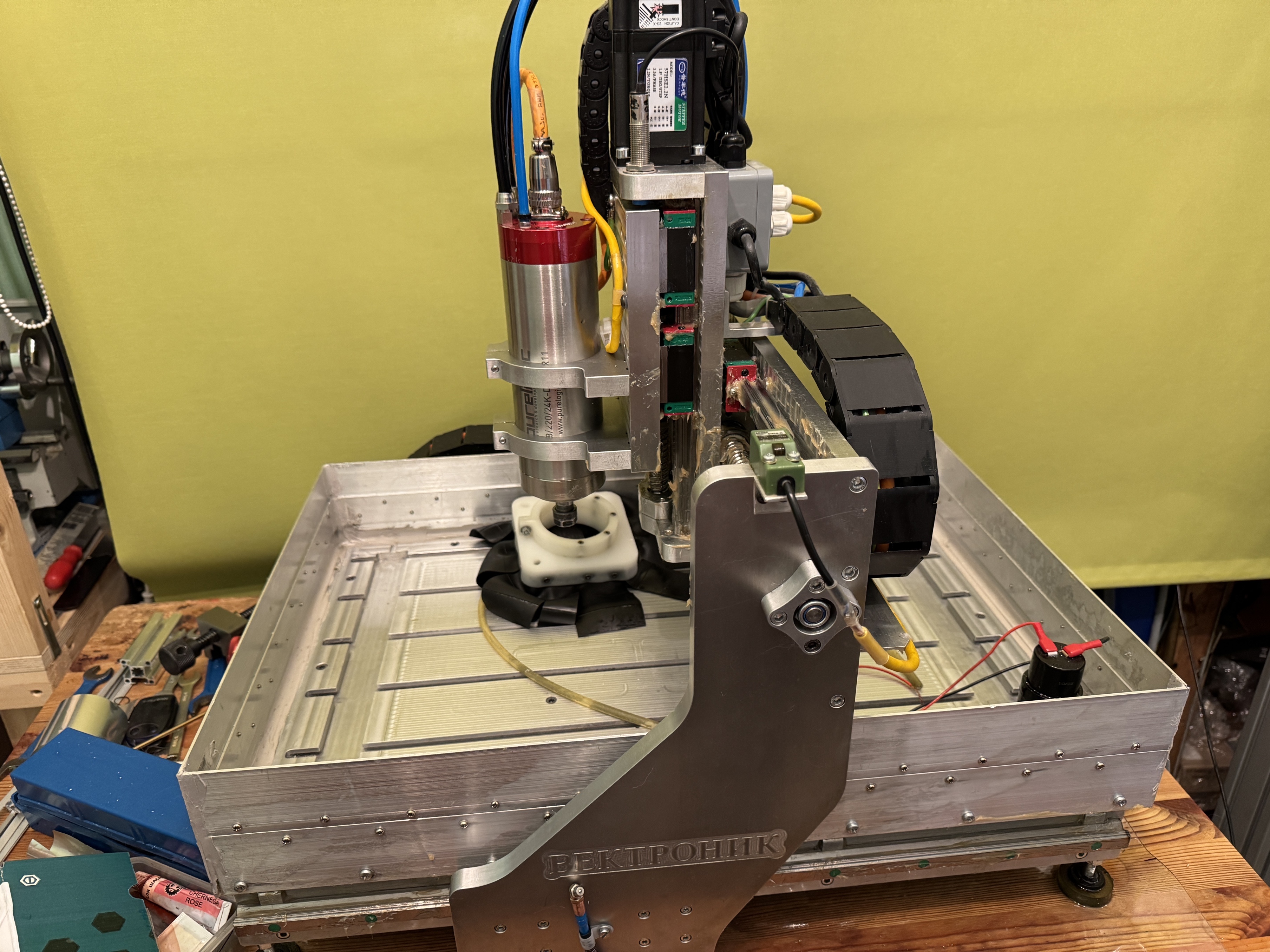

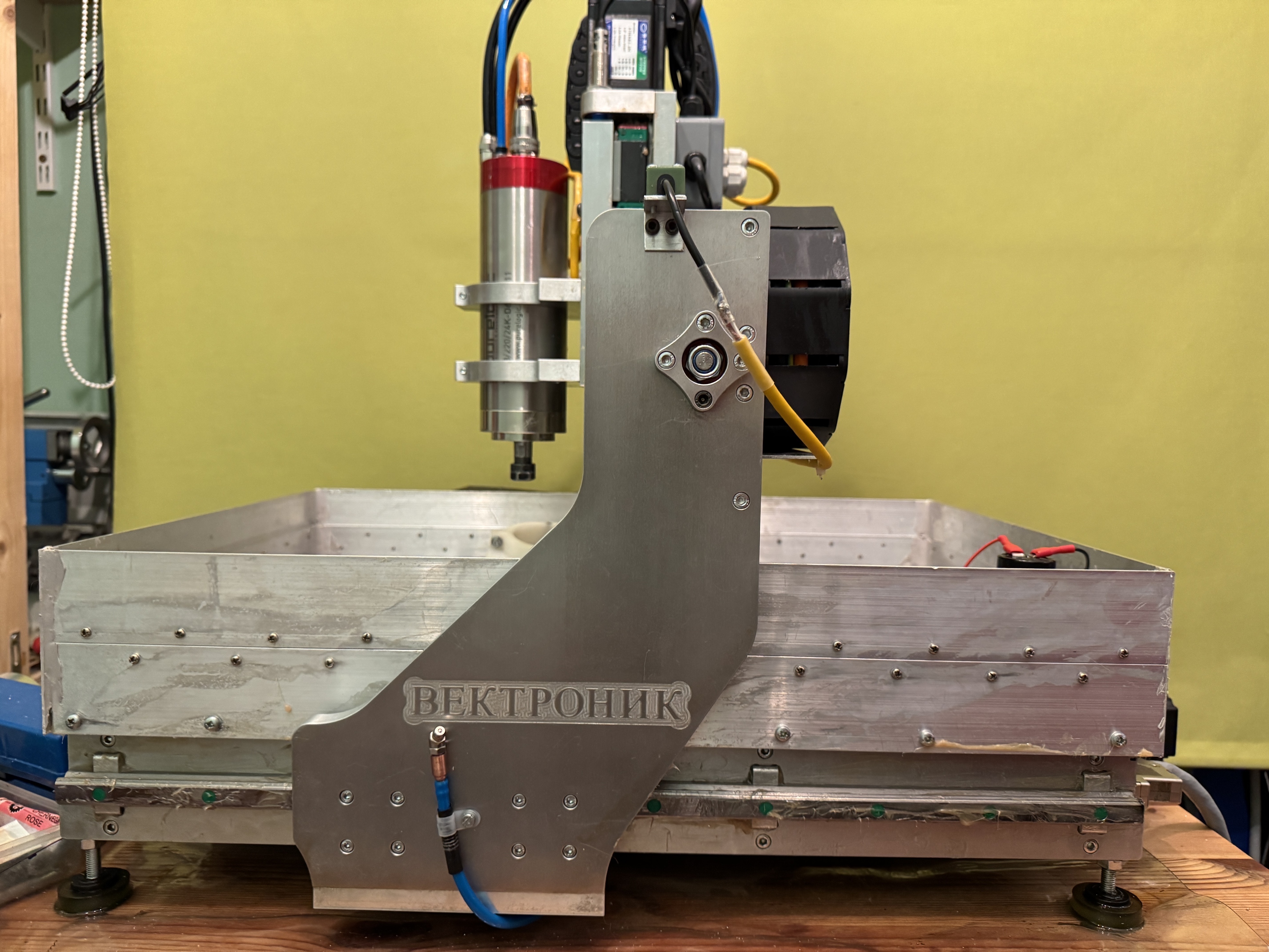

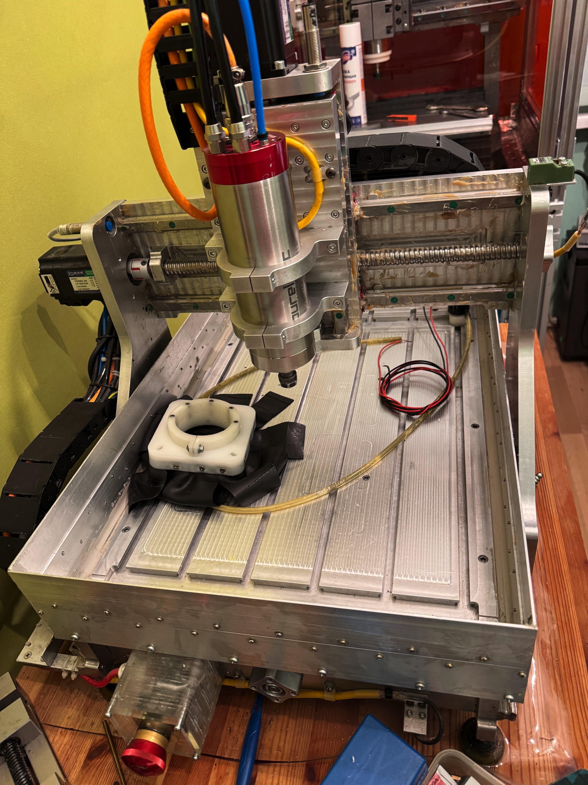

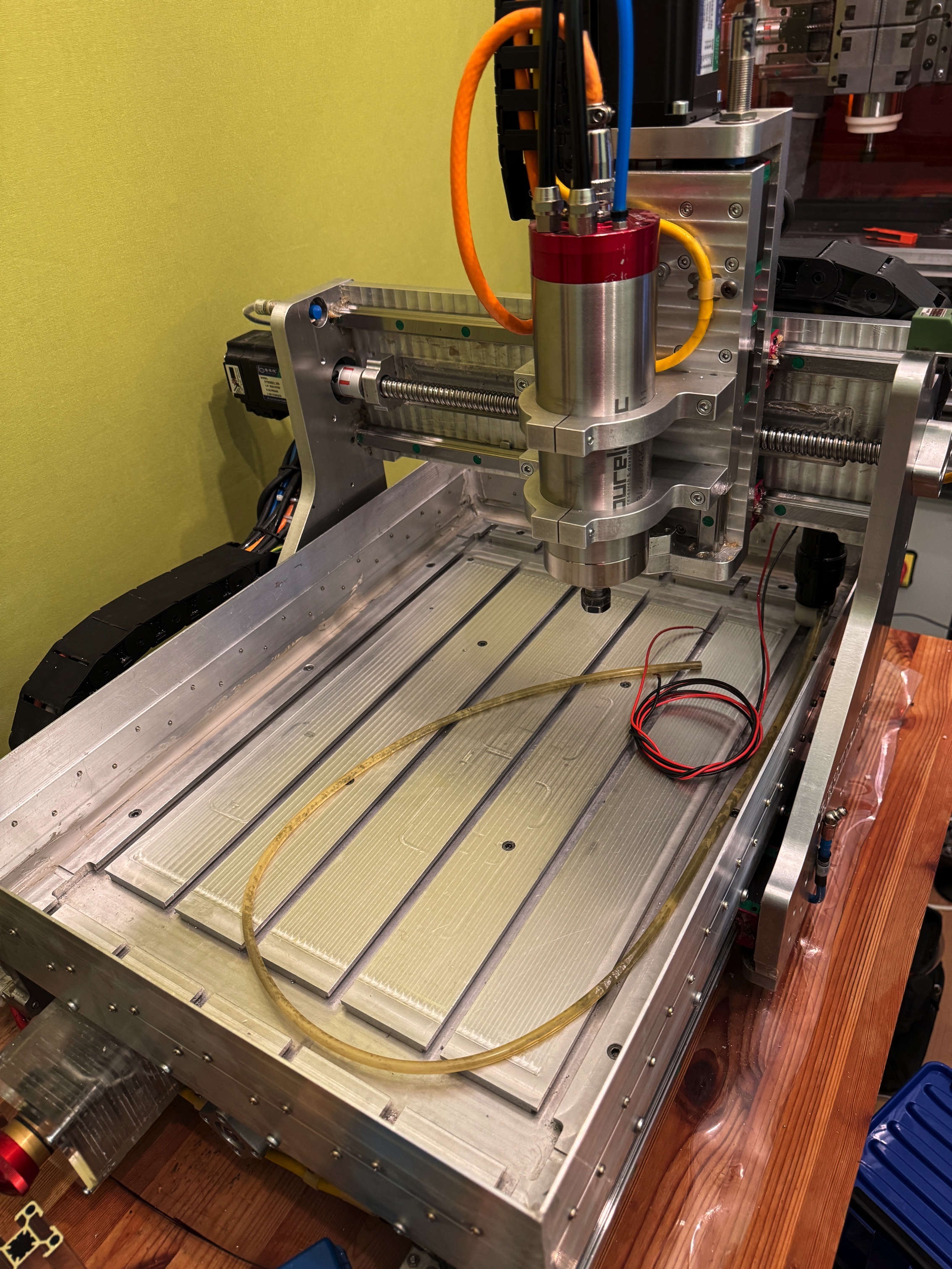

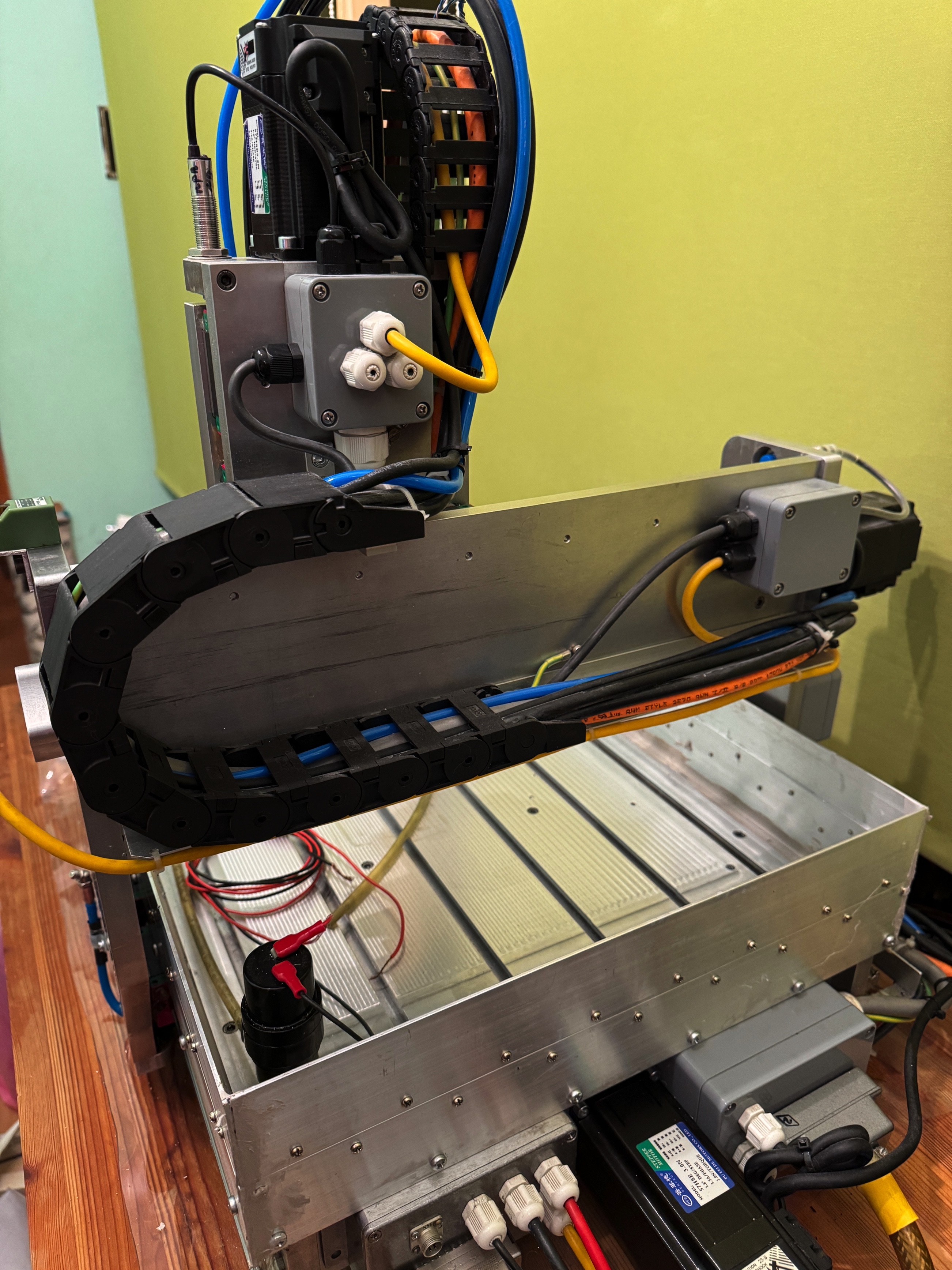

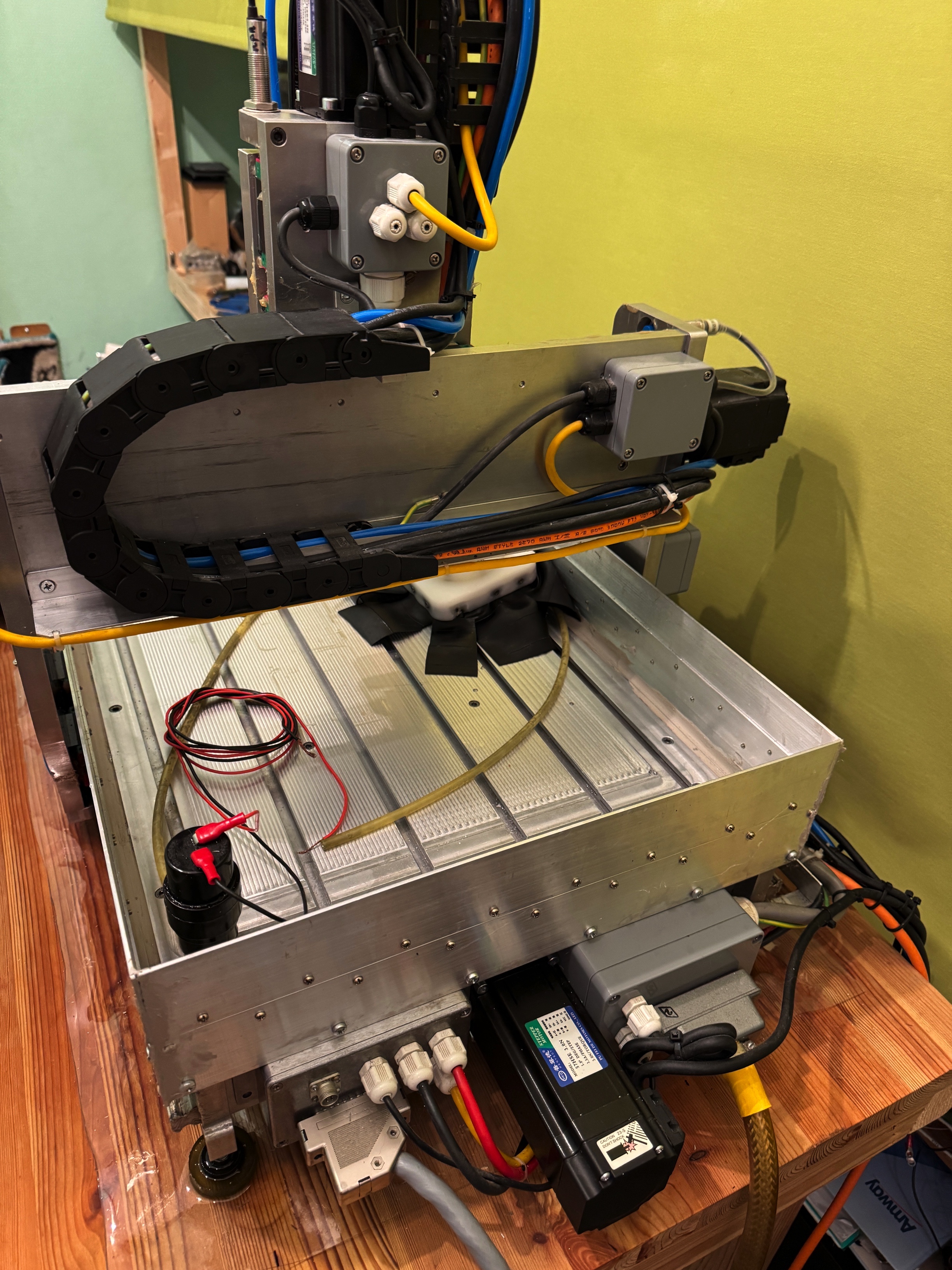

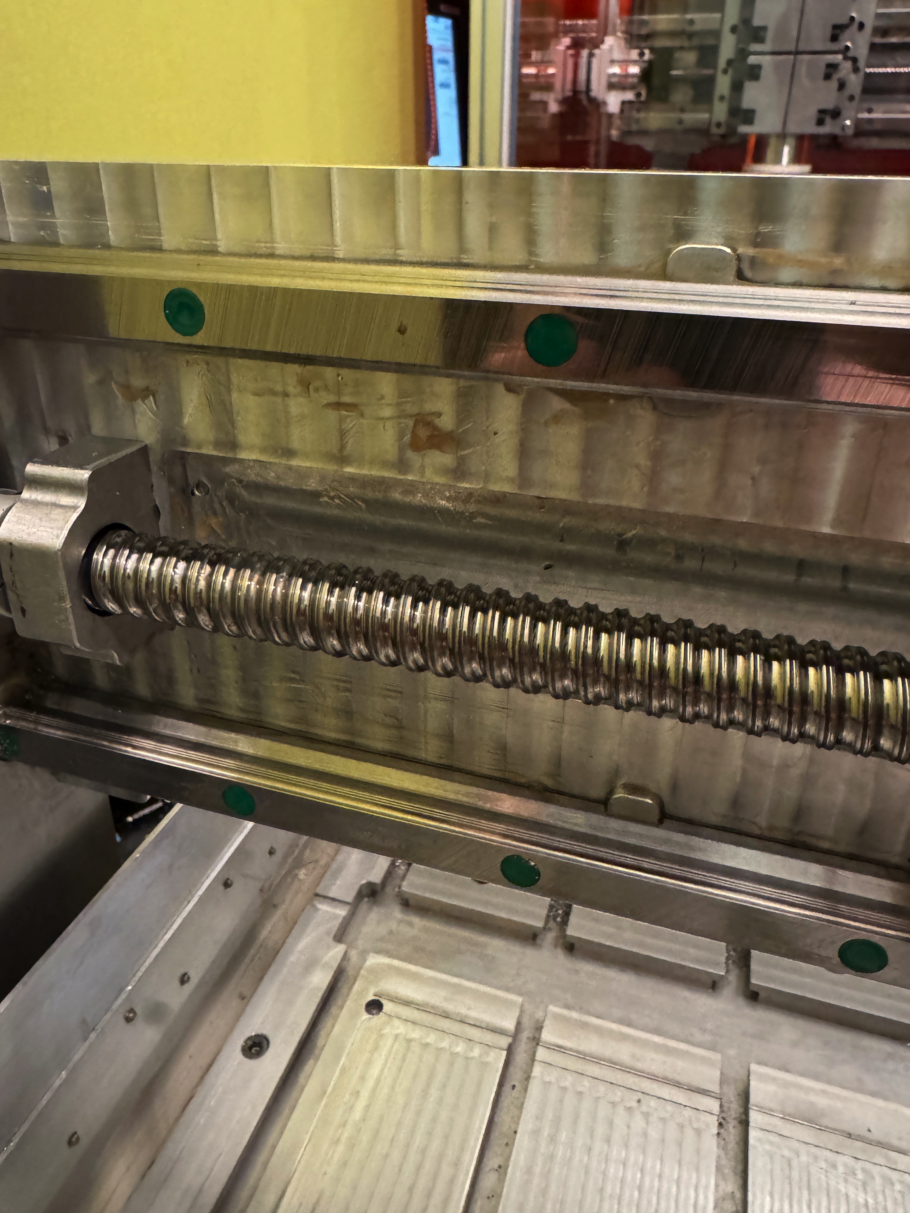

Станок Вектроник А3-РП
в идеальном состоянии в комплектации включил в розетку и можно работать
Станок для работы по алюминию и пластикам (я обычно обрабатывал на нем Д16Т)
Рабочее поле 300*400*100

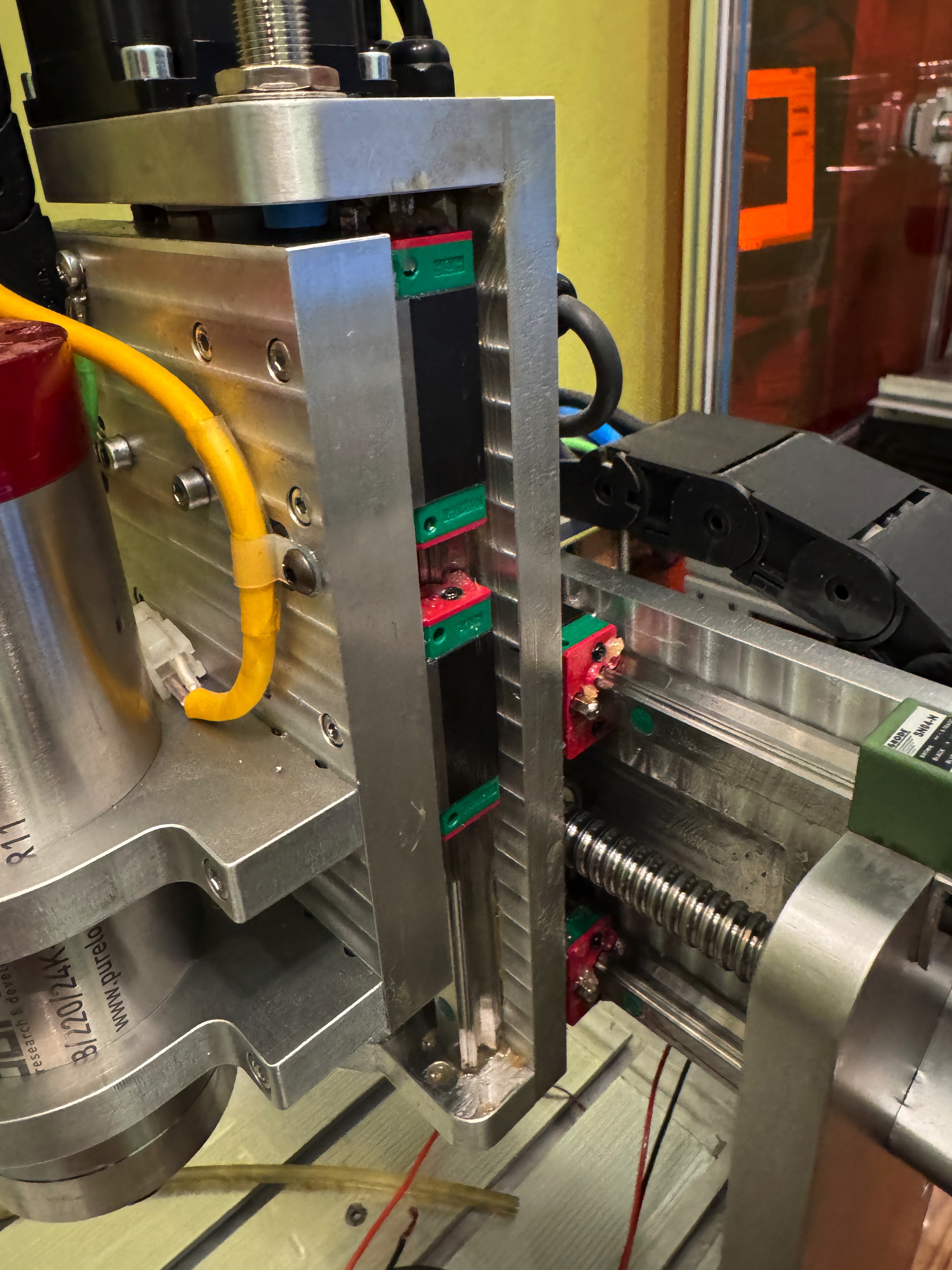

рельсы / каретки hiwin 15мм
ШВП 1605
на станок установлены бортики для полноценной работы с СОЖ

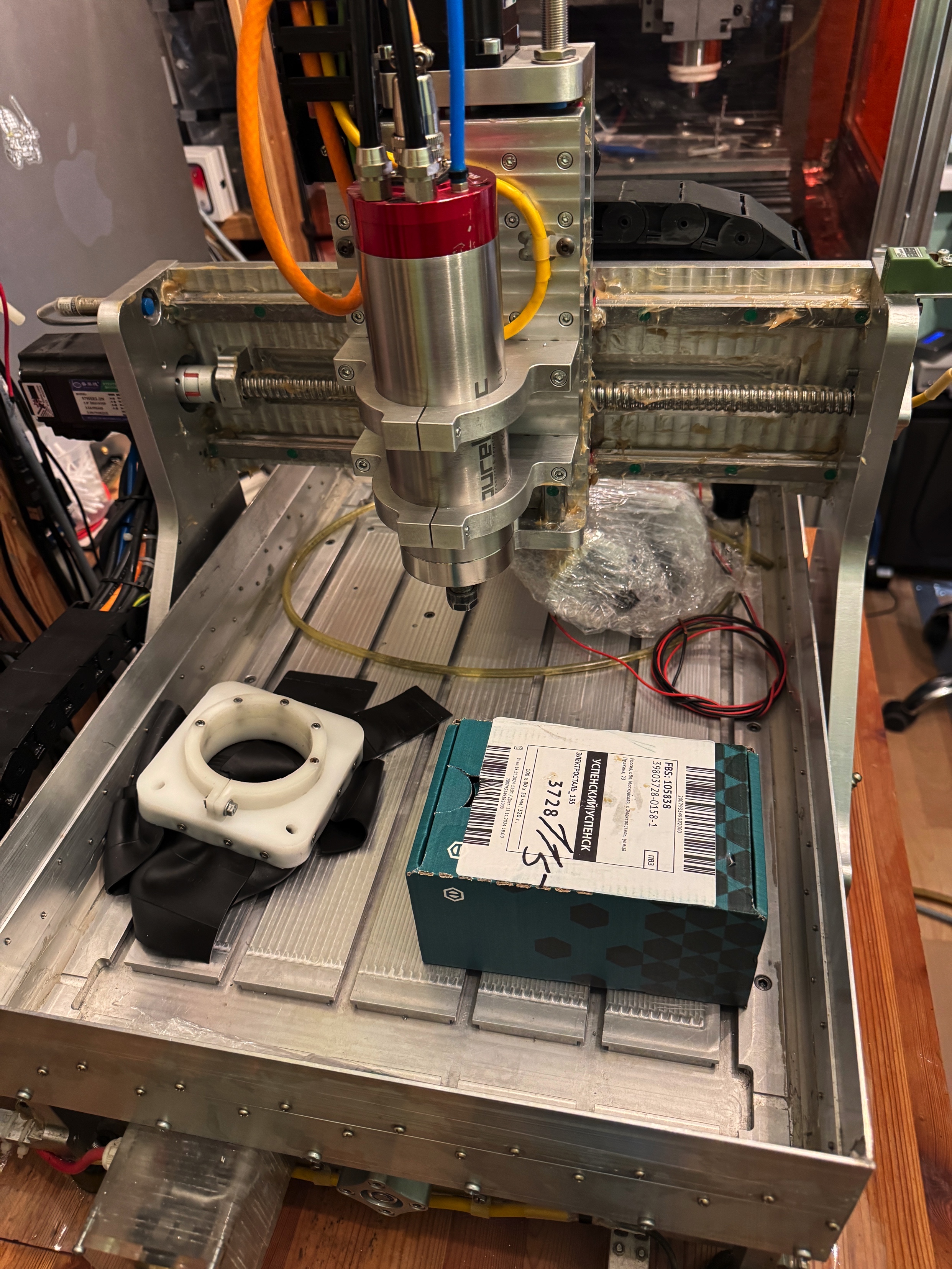

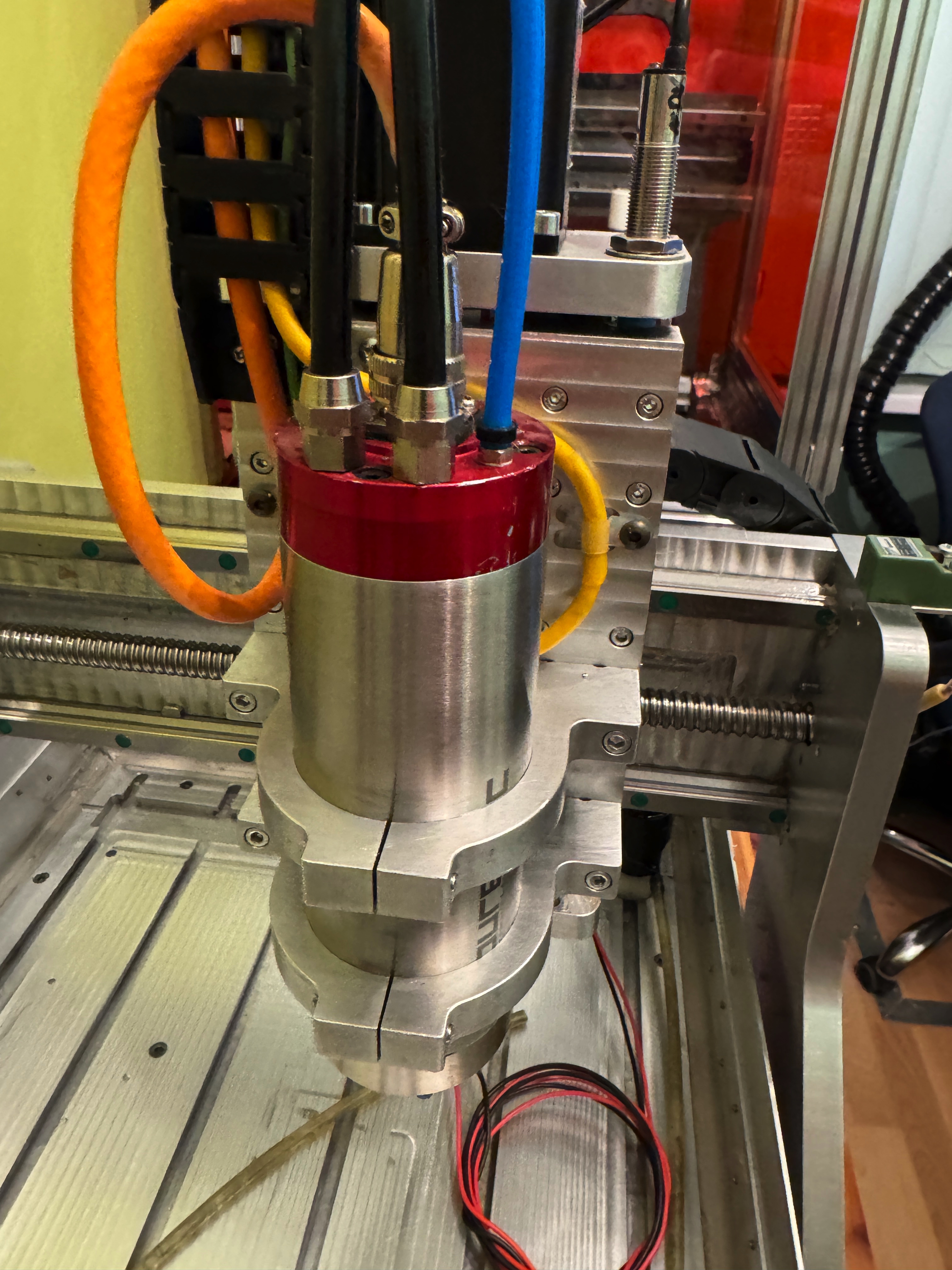

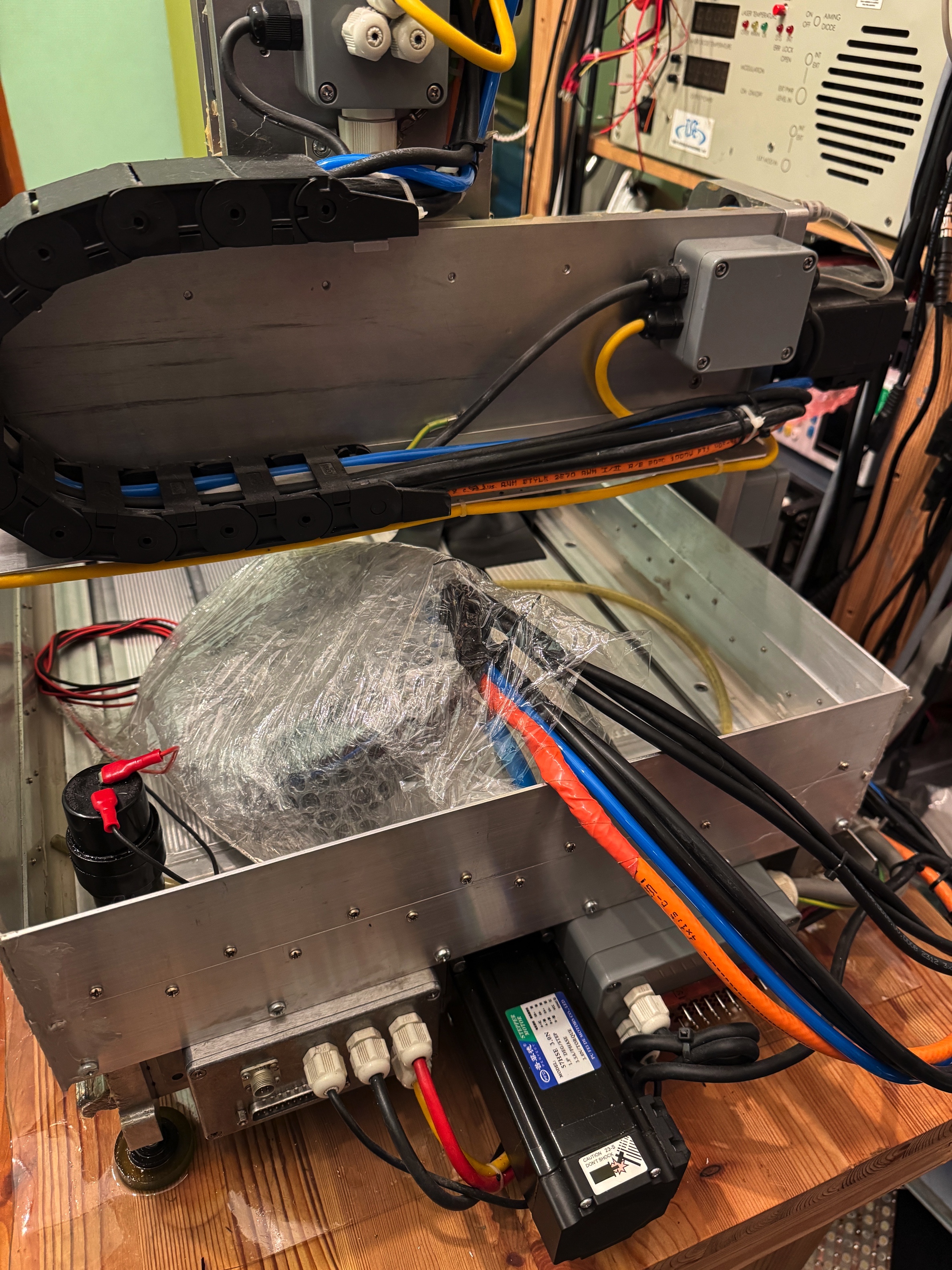

Шпиндель 800Вт 24000 об/мин с жидкостным охлаждением (сделана модернизация шпинделя для подачи сжатого воздуха с небольшим давлением (до 0,3 бара) - подача воздуха в зазор между валом и корпусом (чтоб жижа не могла попасть в подшипники) для подачи воздуха можно использовать мощный аквариумный компрессор (можно купить ~за 2тр на озоне или али)

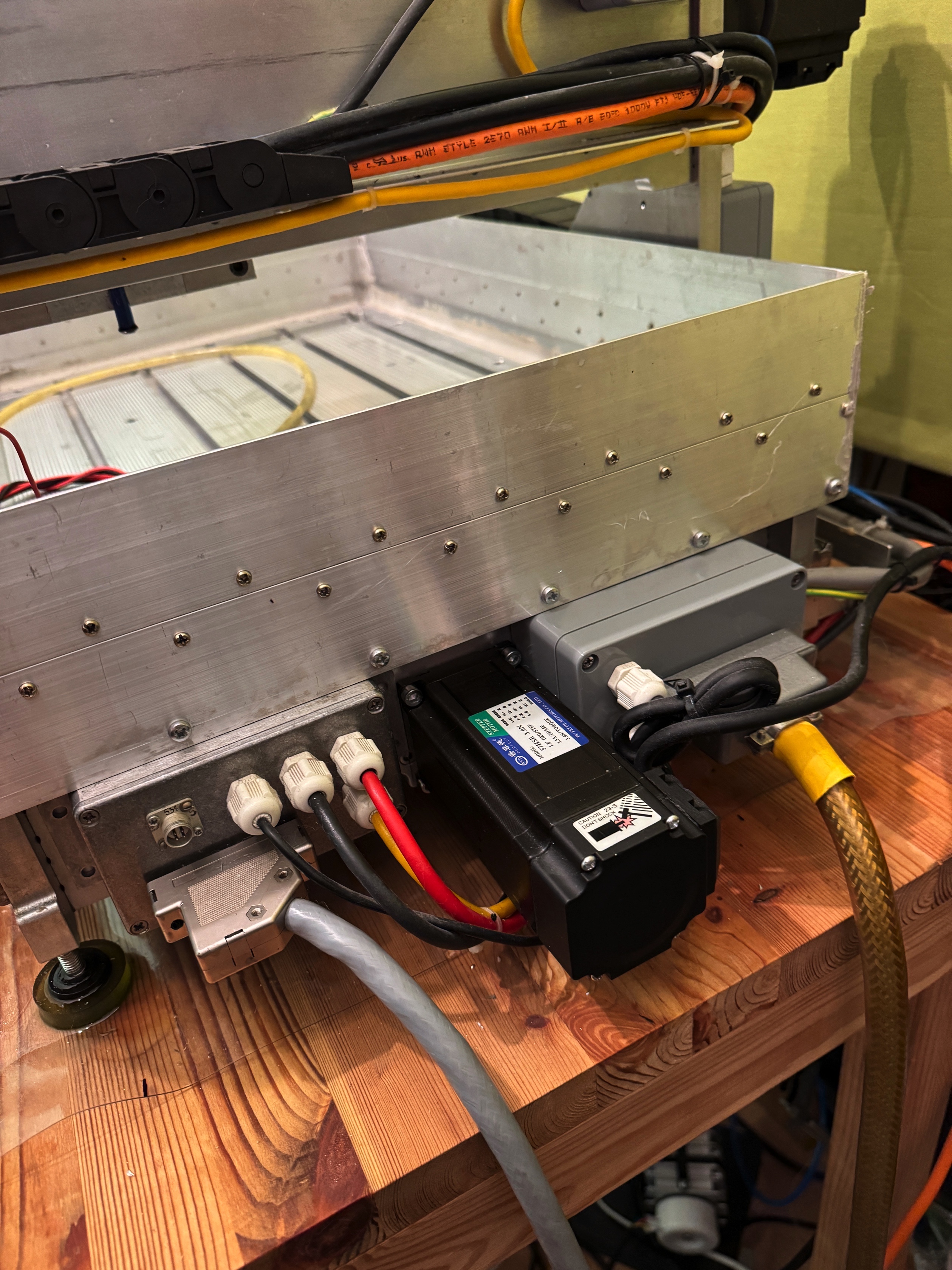

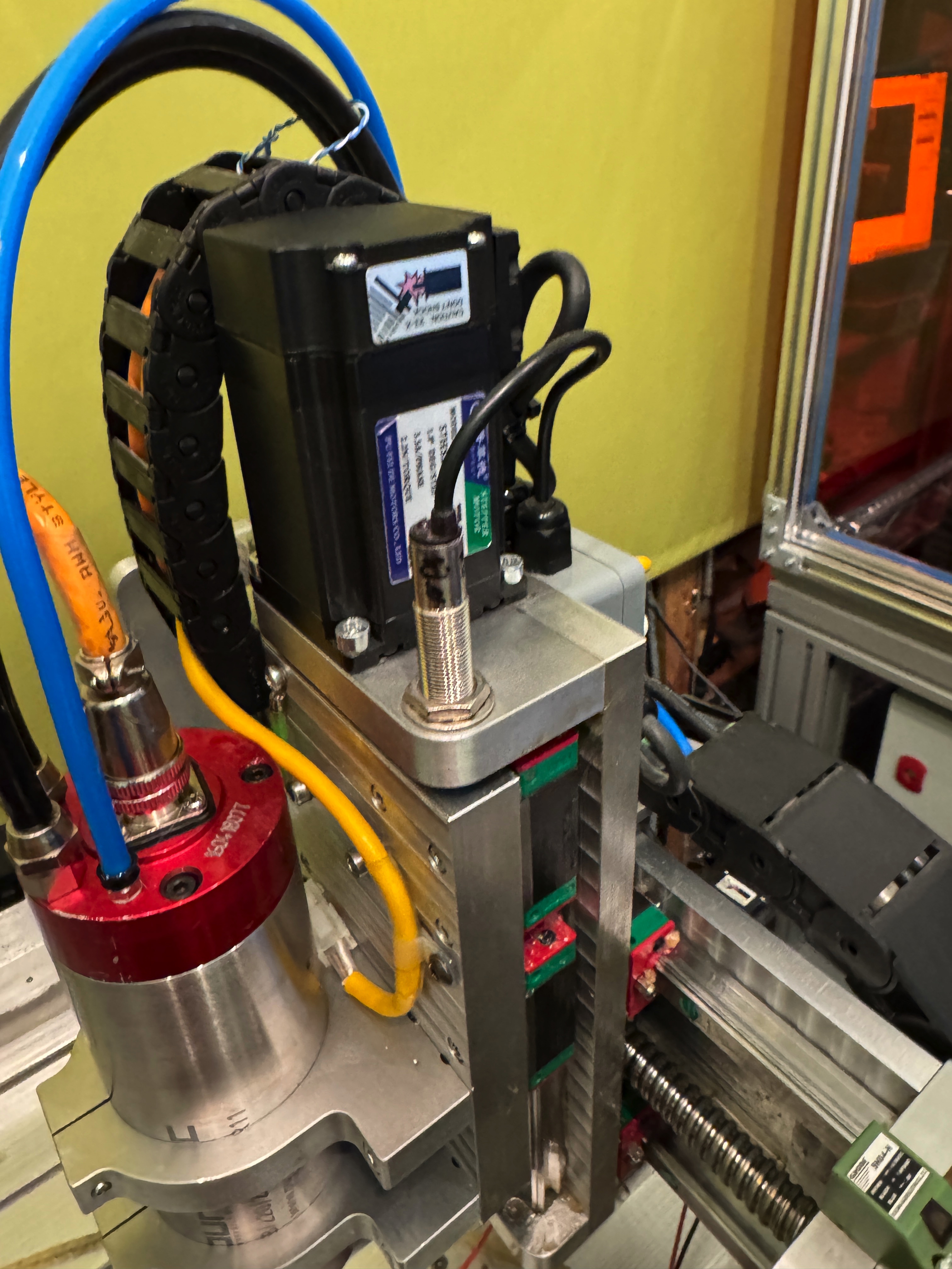

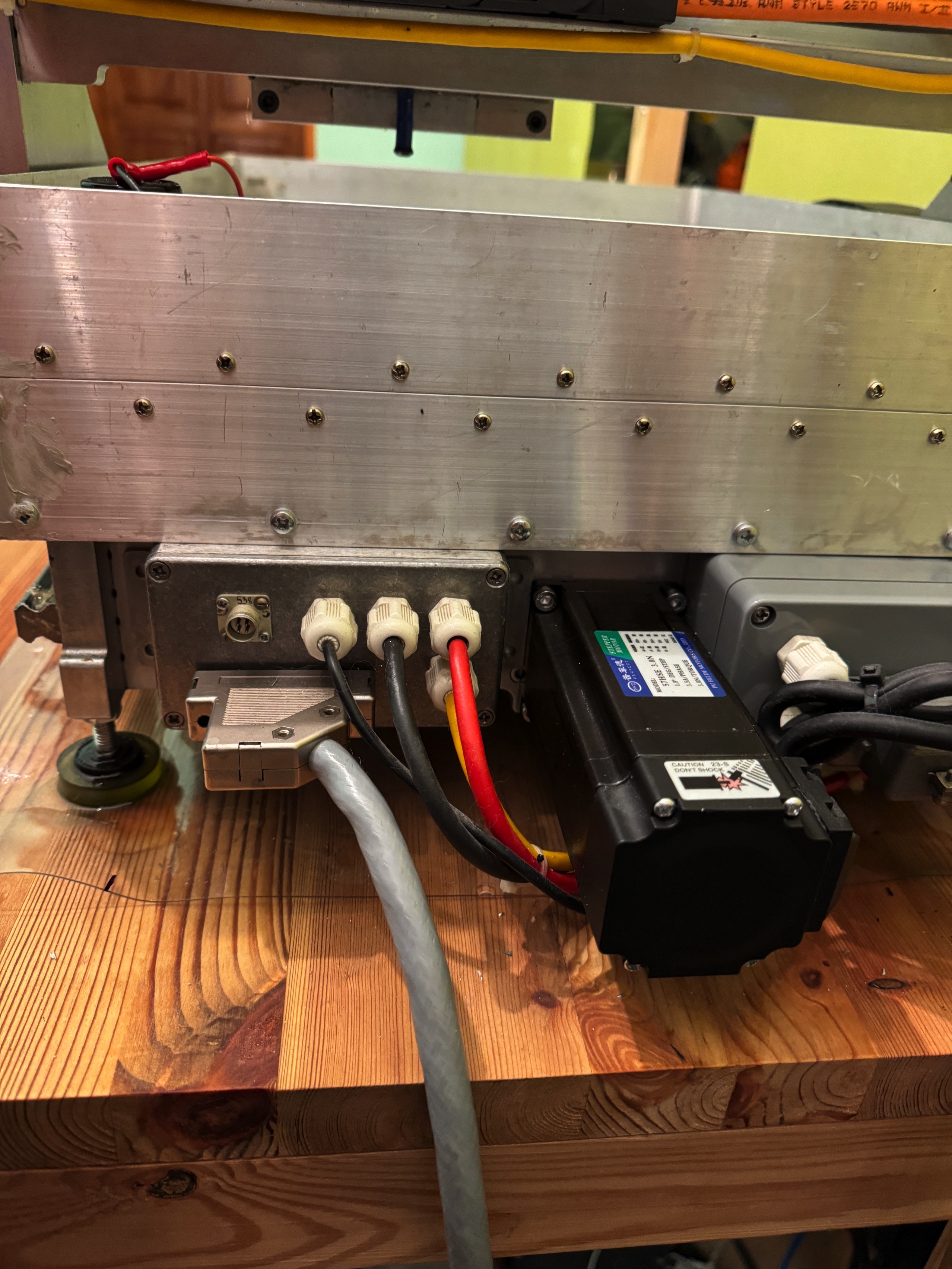

По всем осям сервошаговые моторы (китайские, но очень приличные)
БП который все это питает mean well 700Вт

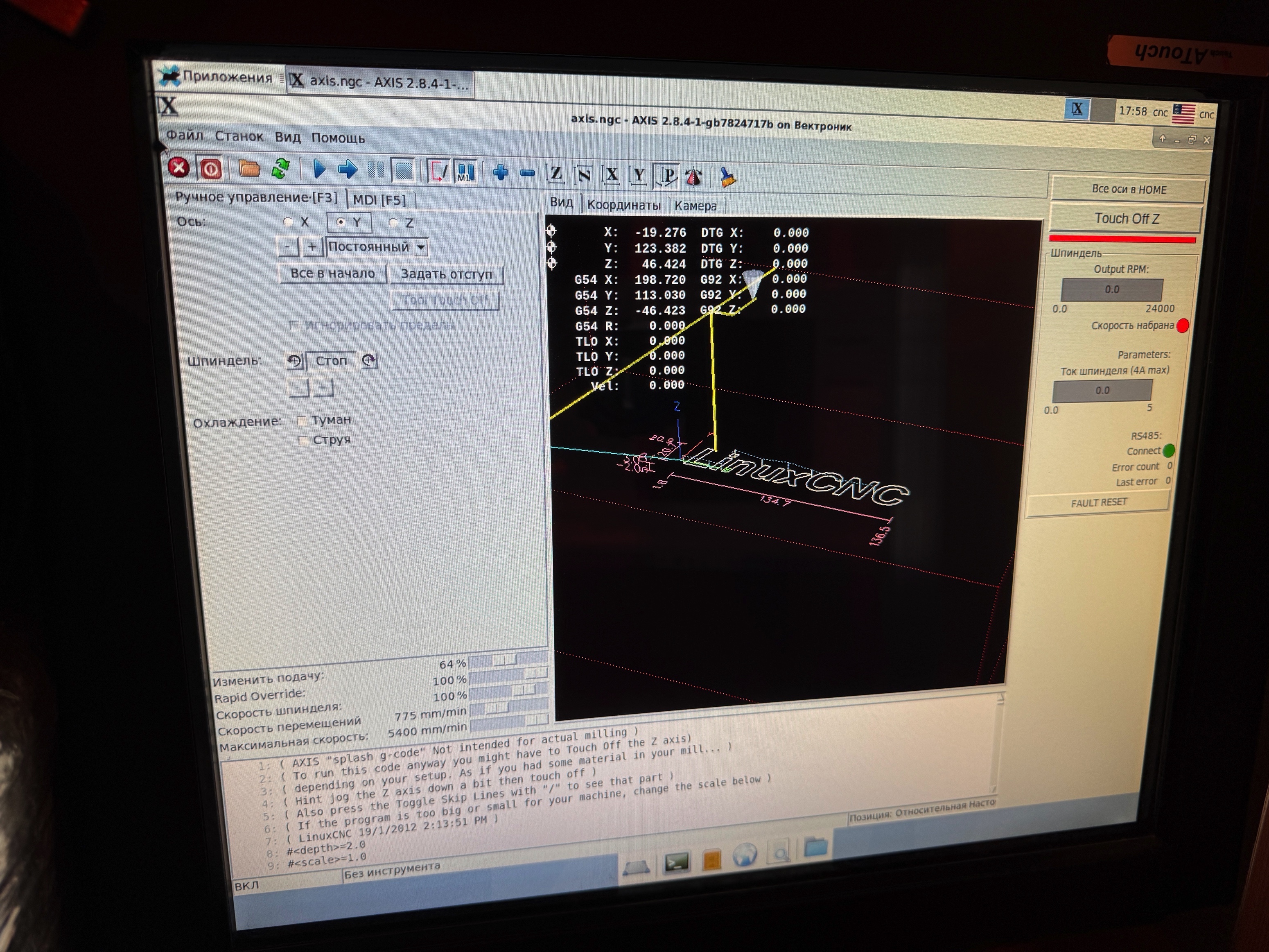

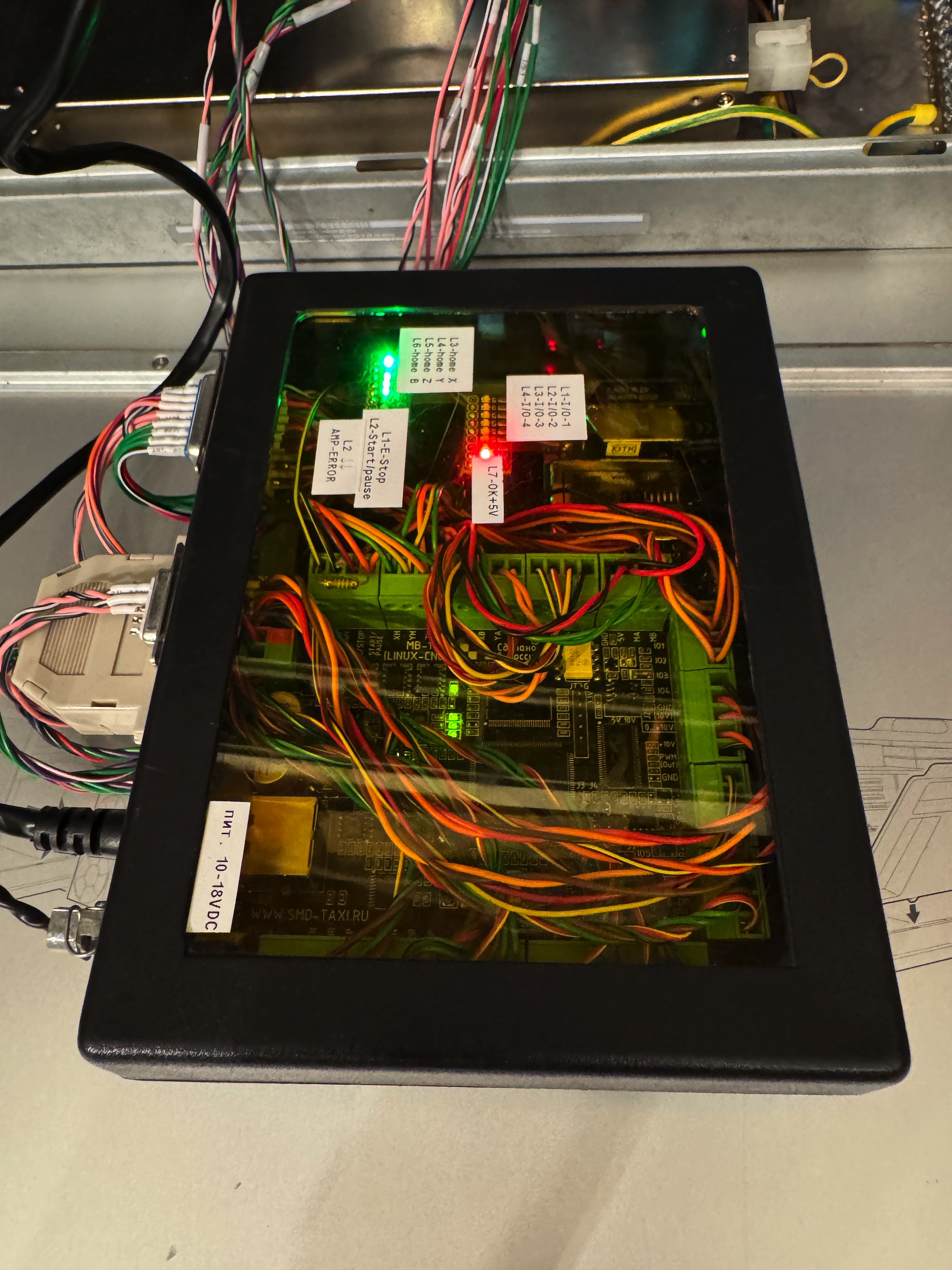

Система управления linuxcnc с оболочкой Axis, контроллер smd-taxi подключаемый через ethernet (клон плат mesa)
Частотник шпинделя danfoss подключен в систему чпу через modbus (в программе видно обороты и ток шпинделя)

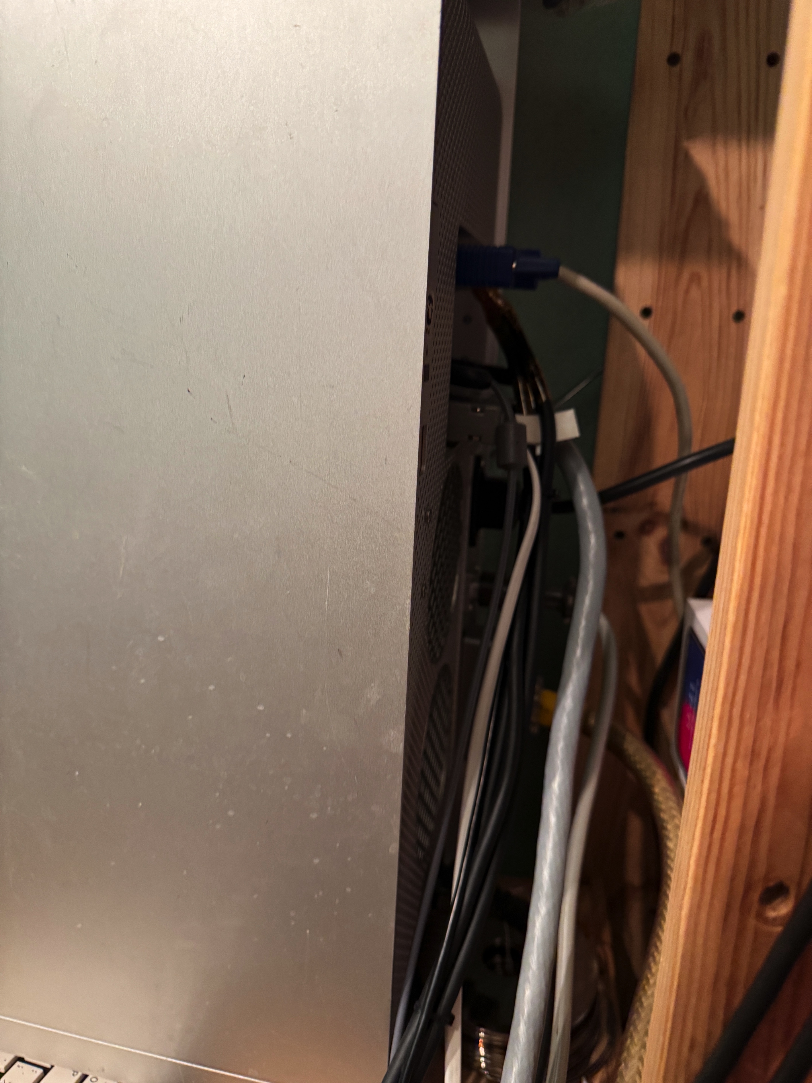

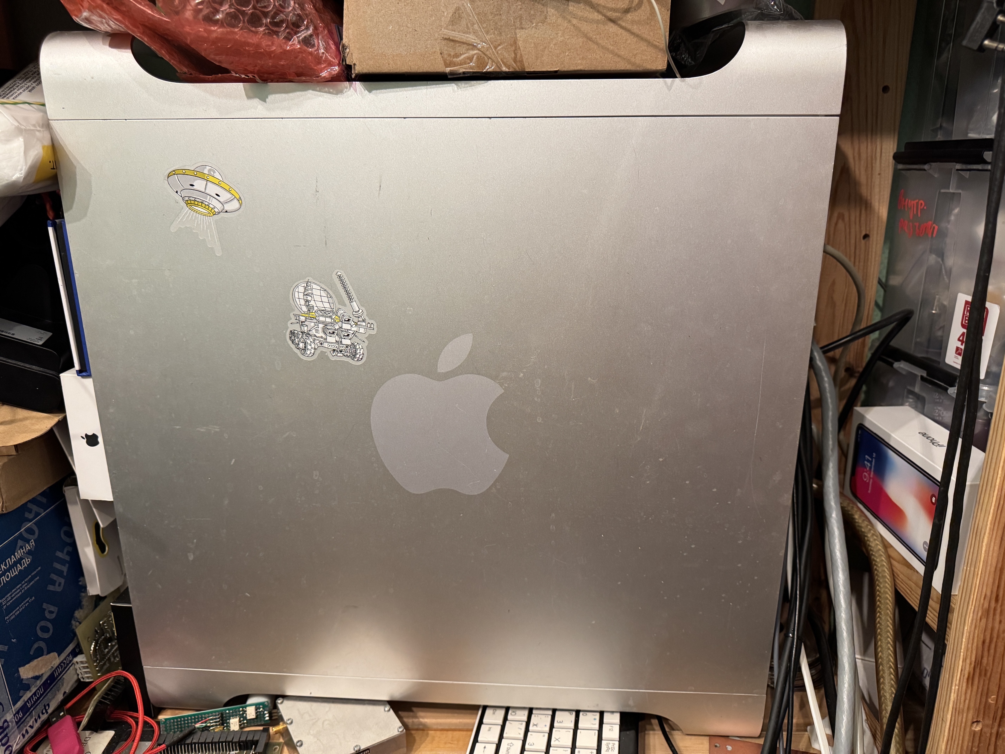

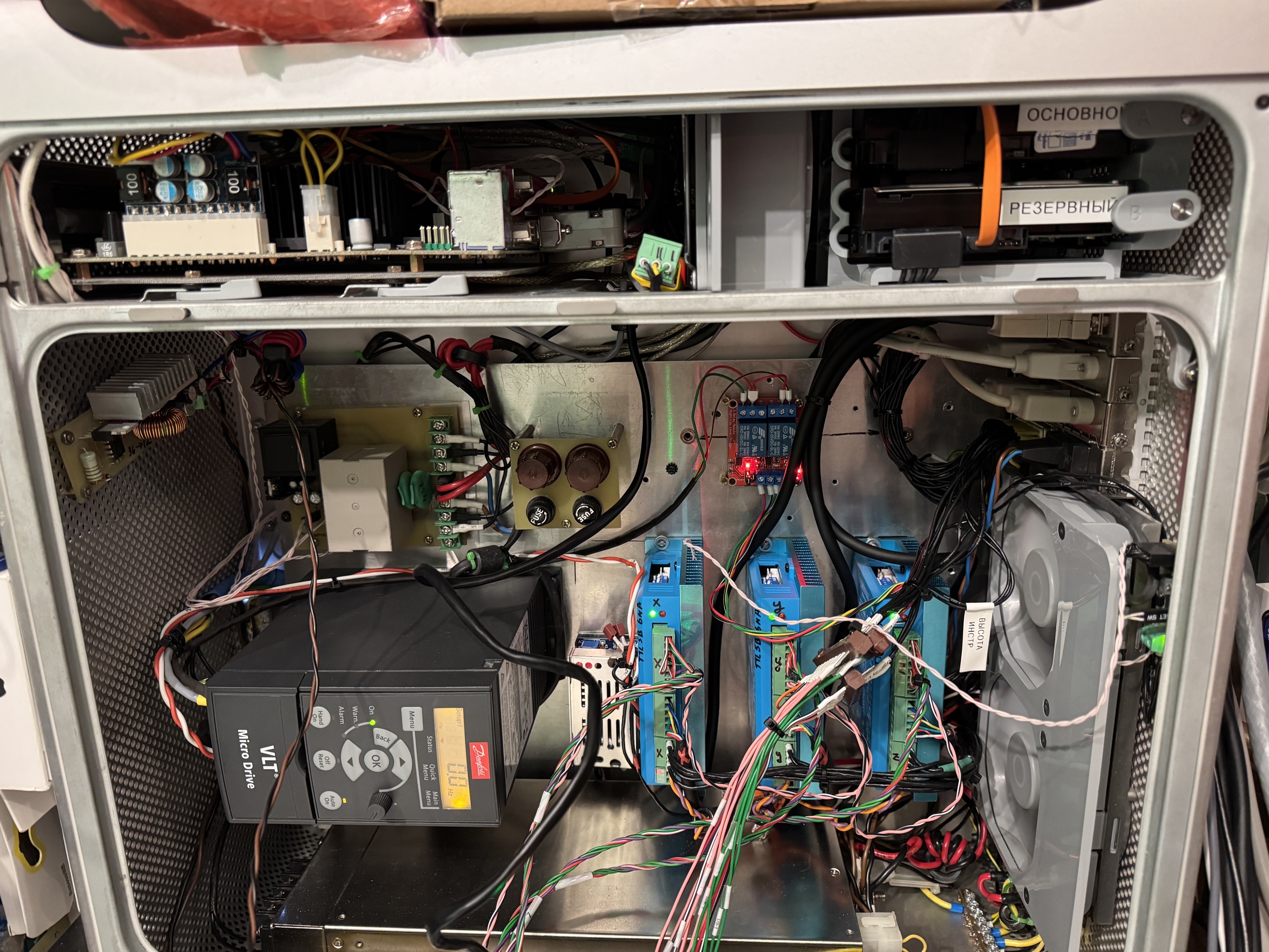

Система управления собрана полностью в одном блоке к нему для работы нужно монитор и клавиатуру с мышкой, все это дело собрано в красивом алюминиевом корпусе от старого power mac.
В комплект входит сам станок, блок управления, жидкостная охлаждалка шпинделя, нахлабучка с резинками для шпинделя чтоб при работе брызги и стружка не разлетались по сторонам, комплект прижимов для бодрого начала станочных утех, +абсолютно новый шпиндель и набор цанг всех размеров, в новом шпинделе тоже сделана модернизация для возможности подпора воздуха, +добавлю в комплект старенький 15" монитор и клаву с мышкой (но лучше использовать 17" т.к. в 15" полностью не влезает интерфейс)
Станок компактный и его можно вдвоём таскать туда-сюда, но при этом позволяет делать вполне приличные детали

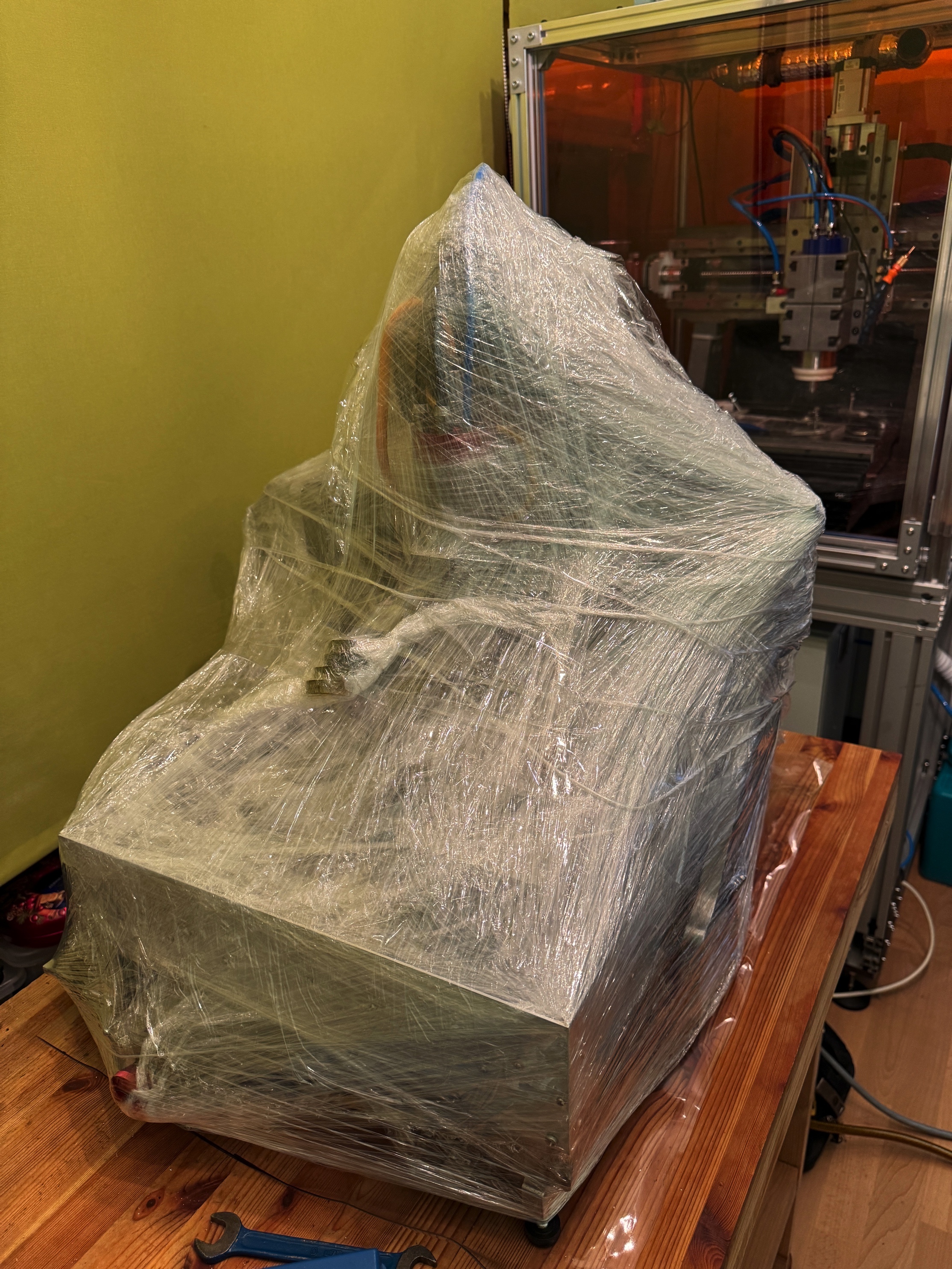

Сейчас станок отключен, все обмазано толстым слоем смазки, обмотан пленкой и отвезен на хранение в гараж (в гараже все сухо и относительно тепло)
Перед покупкой можно будет подключить и все посмотреть
