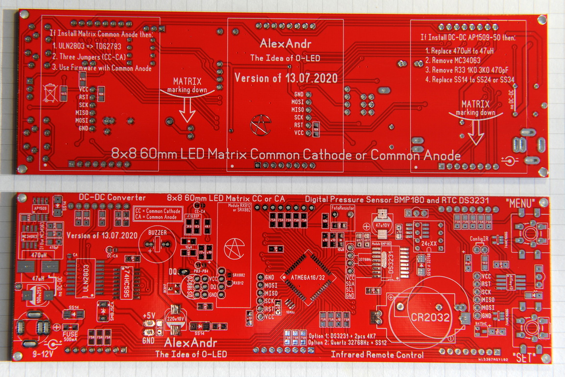

alcxa добрый день!
Такой вопрос возник у меня. Я обнаружил Вашу новую платку приемника на 433МГц к часам.
Так вот вопрос, с чем связана разработка собственной платы приемника? На вид она практически как китайская на алиэкспресс, Только форма более фигурная.
RX_433.jpeg [37.65 KiB]
 Заголовок сообщения: Re: Печатные платы для сборки часов на светодиодных матрицах
СообщениеДобавлено: Ср мар 17, 2021 17:19:58
Рейтинг продавца:
[Всего оценок: 20]
Карма: 26
Рейтинг сообщений: 157
Зарегистрирован: Ср мар 26, 2014 21:50:55
Сообщений: 1307
Откуда: RF-73 ULN
Ответ тут
Есть мысля еще дополнительную большую платку сделать и в ней все дополнительное: модуль приемника, датчик давления, может датчик света и хотелось расширитель портов и ну может еще что-то, поэтому фигурная чтоб по месту была

Здравствуйте. Решил собрать платку которая пролежала у меня почти пять лет. Возник вопрос, 24С32 какая из этих микросхем подойдет? M24C32-WMN6P AT24C32AN-10SU-2.7 ? В чип дипе смотрю.
СообщениеДобавлено: Ср апр 07, 2021 12:00:38
Рейтинг продавца:
[Всего оценок: 20]
Карма: 26
Сообщений: 1307
Откуда: RF-73 ULN
нужна 5 Вольтовая, НО: можете ее не паять = поддержки нету в прошивках

Спасибо, разобрался. Возник вопрос по приемнику. У меня плата версии 22.08.2016 на плате помечено что приемник нужен модели SRX882. Мне такую нужно искать или может сейчас что лучше появилось?
Да, и еще, инструкцию к часам, какие кнопки жать, где можно скачать?
Любой, какой найдете, только смотрите распиновку (правильно подключить: Gnd, data, Vcc).
Отлично работают RXB12 (но на ту ревизию платы надо один штырек выдернуть из гребенки, который дублирует питание).
Изображение - этот должен без всяких доработок на все ревизии подойти (третий снизу контакт не используется)
Да там вроде интуитивно все понятно (и все на русском) и подсказки выбегают почти везде.
Если что-то непонятно сообщите - постараюсь сделать чтобы было понятнее.
Вот то, что не описано в часах:
1. Для сброса секунд в ноль, - нужно в режиме секунд нажать на верхнюю кнопку.
2. Чтобы узнать версию прошивки, - нужно полностью обесточить часы (обязательно вытащить литиевую батарейку, чтобы сбросилась дата) и потом включить - в дате должна прописаться дата компиляции прошивки.
