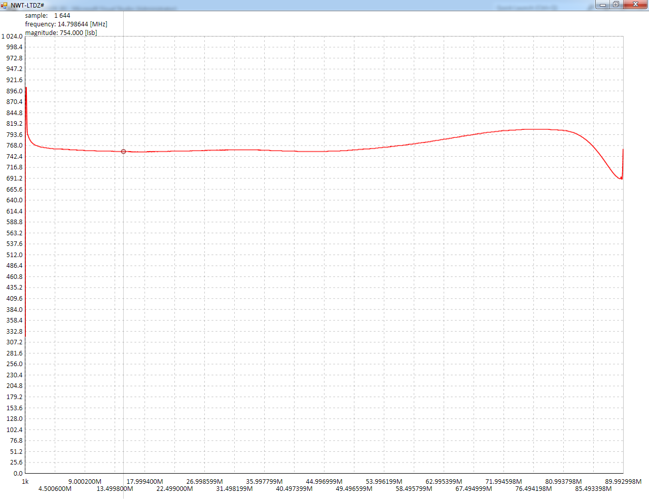

Добрый вечер.
Что случилось с прибором стал показывать - нечто.
Сломался - что посмотреть в первую очередь?
Просто давно (6 месяцев) не включал.
попробуйте посмотреть в моей программе графики с АЦП для открытого входа и с кабелем вход-выход. Там видно будет что с АЦП приходит.
При запуске выбрать COM порт и нажать Connect. В моём варианте используется более правильная коррекция, поэтому после калибровки можно получить более лучшие результаты чем в WinNWT. Калибровка у меня работает и для линейного детектора
Результат
не понимаю что с прибором.

Результат
зря Вы уменьшили размер изображения - плохо видно значения. Но видно, что скрины показаны для Magintude - это значения с учетом калибровки. С учетом калибровки сложно сказать что там происходит, т.к. непонятно что у Вас за калибровка. Нужно было переключить отображение на ADC. См выпадающий список Data в окошке управления.
Визуально вроде все нормально. Но чтобы убедиться - сделайте скрин в режиме ADC.
Калибровать пробовали?

Результат
Возвращаюсь к теме: Новый скин в режиме ADC
Калибровку делал. результат совсем не понравился.
