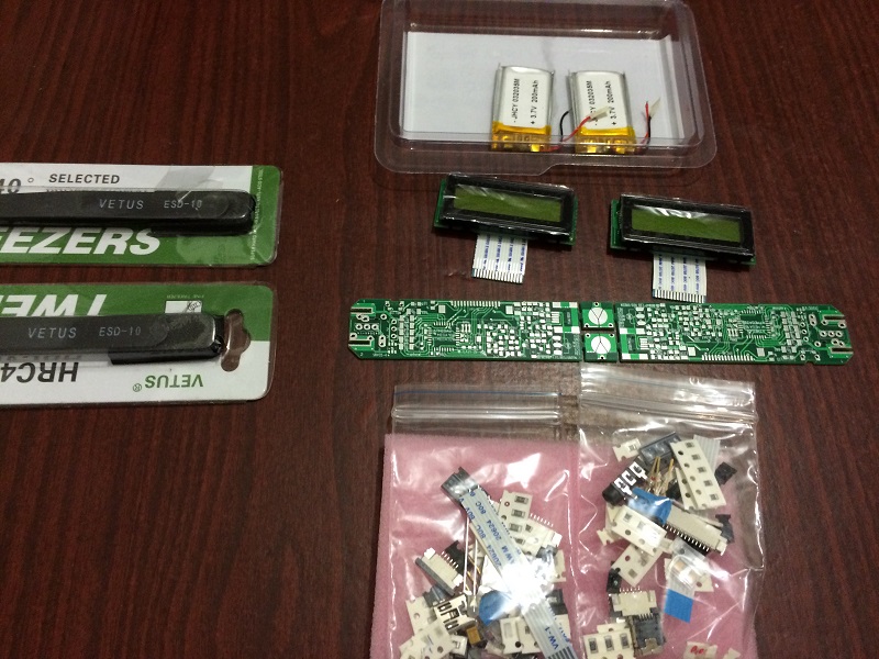

Позвольте отписаться! :)) Получил я заказанные два комлекта. По, относитнльно сложному, маршруту СПб -> Донецк доехало за неделю. Очень быстро в принципе!
Все было очень качественно упаковано, причем так что обратно так же я засунуть уже не смог! :)))
Плата и радиокомпоненты в реальности оказались намного меньше чем выглядело на фото. Ну ничего, попробуем собрать и запустить. Платы очень высокого качества!
Кроме заказанных компонентов для тестера было отправлено просто огромное количество деталей для детского радиокружка! Огромное спасибо за помощь детям, особенно в такое сложное для региона время.
Всем доволен, еще раз спасибо.

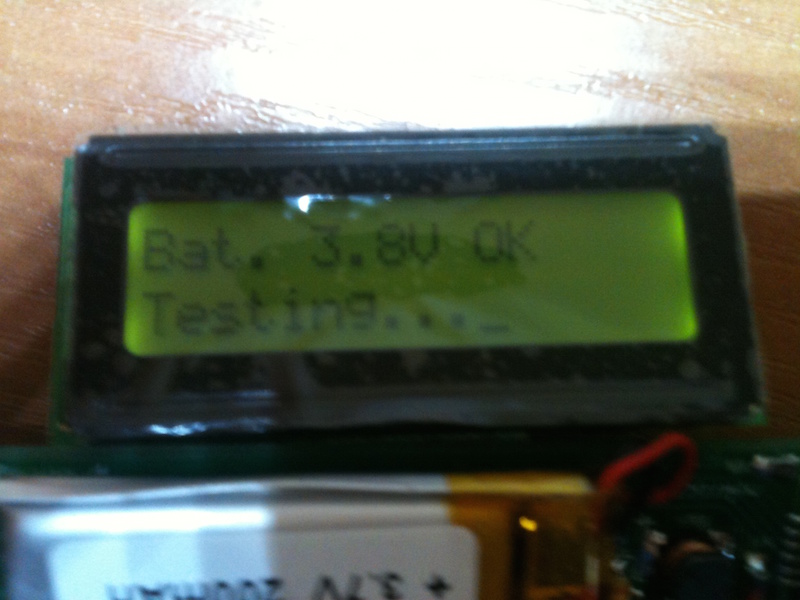

Всем привет! Собрал 2 прибора, оба заработали сразу без всяких проблем. Сделал калибровку - точность измерений хорошая. Сейчас буду пробовать собрать прошивку. Всем доволен, рекомендую. Ну и немного фото (за качество приношу извинения, фото с телефона).

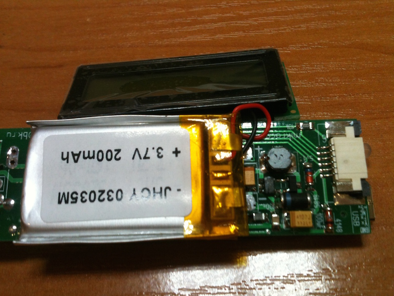

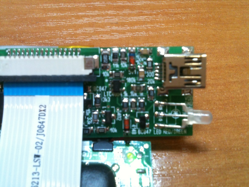

Набор для прибора приобрел в январе текущего года. Недавно собрал. Прибор заработал сразу без проблем.
В качестве корпуса использовал контейнер для одного элемента ААА. По длине он оказался короче платы,
пришлось доклеивать. Для зарядки аккумулятора приобрел сетевое зарядное устройство на 4,2 В. В связи с этим
возник вопрос: При зарядке горит красный светодиод, при полной зарядке переключается на зеленый-это нормально,но
аккумулятор заряжается до 4,1 В. Номинальная ЭДС аккумулятора 3,7 В. Как скажется перезаряд Li-pol аккумулятора
на надежность его?

 Заголовок сообщения: Re: Платы и детали для тестера полупроводников, L,C,R,F,U,ES
СообщениеДобавлено: Сб апр 04, 2015 20:53:12
Рейтинг продавца:
[Всего оценок: 12]
Карма: 90
Рейтинг сообщений: 385
Сообщений: 5710
Откуда: С-Петербург
на надежность его?
АКБ заряжает специализированная микросхема с высокой точностью.
3.7в - это номинальное напряжение, напряжение окончание заряда 4,2в, так что все более чем хорошо, это не перезаряд.
E3k - вам подробно ответил в личку.

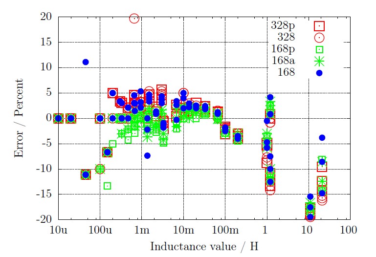

Мечтатель писал(а):
Нам бы в граммах, т.е. в %. И отдельно по резисторам, конденсаторам и т.д.
В статье было написано - в основном точность измерений не хуже 1%.

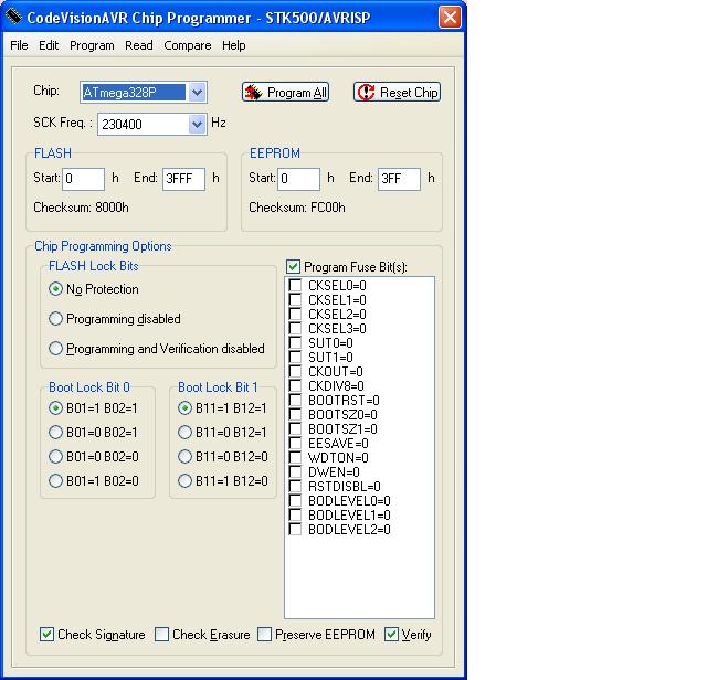

У вас МК прошит. :)
Скин не выкладываю, в некоторых программах фьюзы инверсные.
Fuse для внешнего кварца
BOOTSZ1
BOOTSZ0
BODLEVEL1
BODLEVEL0
В HEX
HI- D9
LOW- FF
EXT- FC

Как выставить фьюзы CVA?
