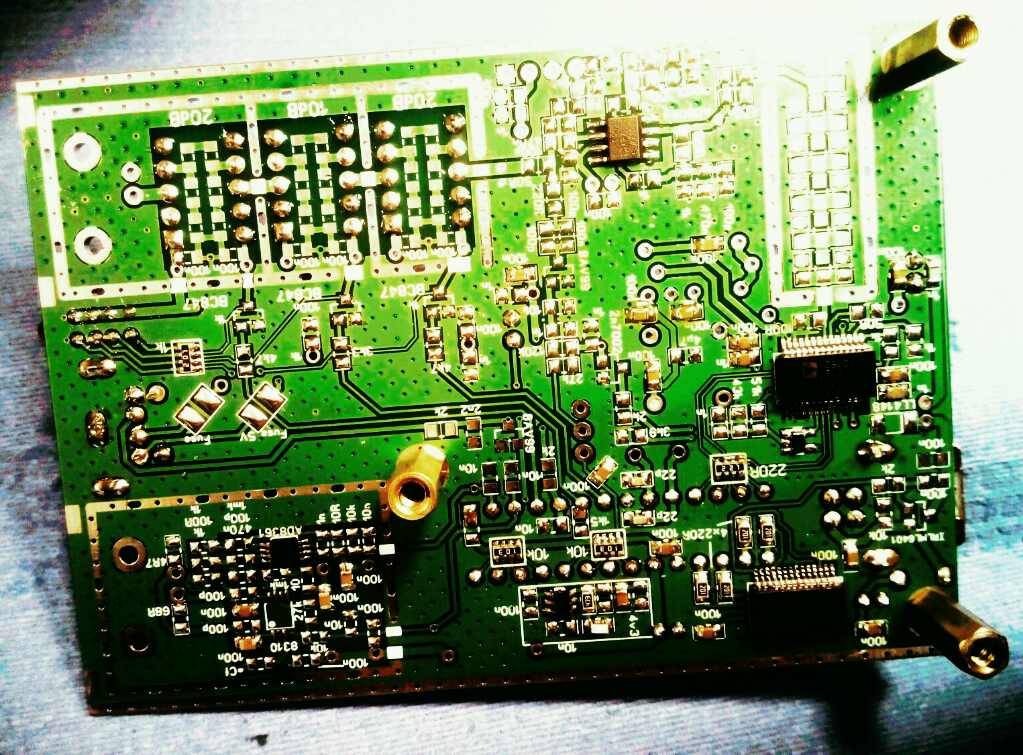

В Питер посылка пришла за 17 дней. Начал собирать плату, выводы детектора тяжело облуживаются, пришлось натфелем зачистить, может у предыдущего кота в том дело?

Да, линейные детекторы плохо паяются. Партия такая попалась...
