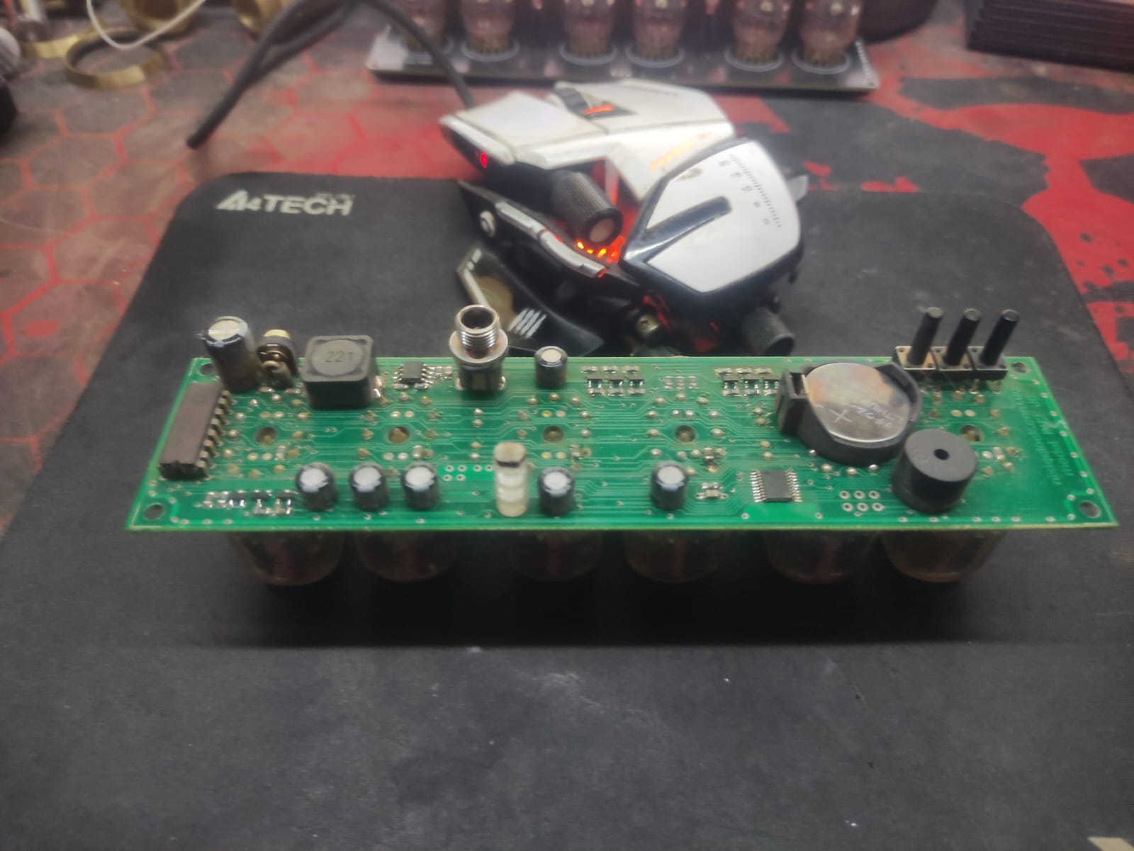

Здравствуйте, помогите пожалуйста разобраться куда смотреть. Пролежали часы лет десять, дошли руки и натсроение, спаял. Запустились но не работает две лампы, на одной есть "моргание" тикера, вторая вообще молчит.
С горем пополам нашел схемы на них, смотрю тут уже у всех другие версии, но даже что где прозванивать будет полезным. Думаю напутал с ключами.
Фото платы
Надеюсь на вашу помощь, уж больно хочется закончить начатое :)))

В общем отбой, заменил лампы и всё стало работать, в комплекте просто две лампы были уже видать погибшие.
