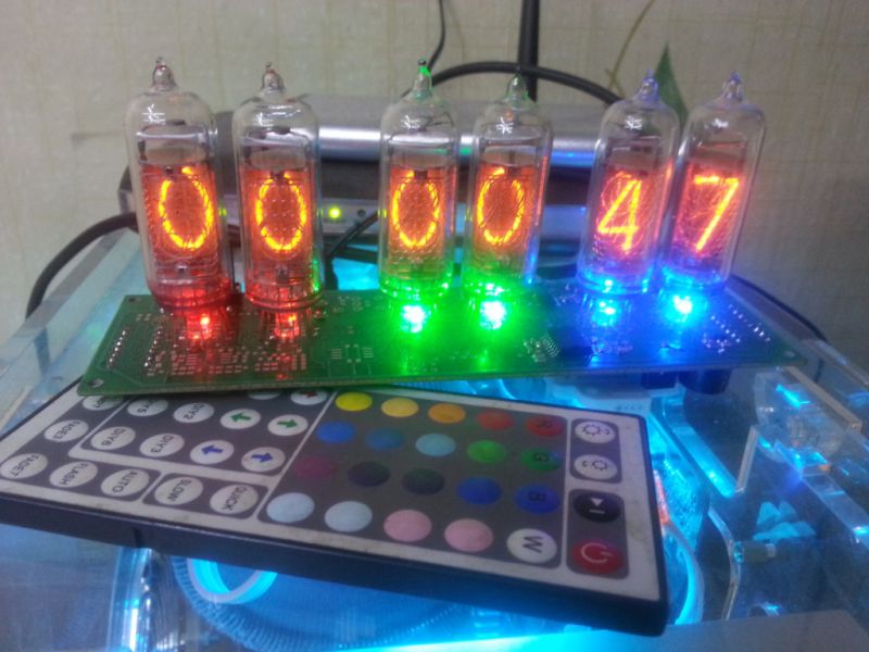

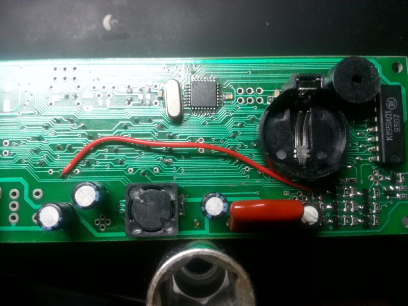

купил 7 плат 3 ин 12 их запустил относительно легко только на одних было замыкание на плате которое удалось обнаружить визуально ну и были некотрые собственные ошибки в виде забылприпаять некотрые детали. а вот запуск первых ин14 из 4х оказался непростой задачей. после сборке и устранению косяков сборки доустановки забытых деталей итп часы заработали но криво http://www.youtube.com/watch?v=Lid0qGad4Tg на видео видно что помимо засветки символов которые гореть недолжны вторая и третья лампы слева всевремя работают синхронно. начались шаманства сначала с заменой ИДешек а потом после консультации с разработчиком были замены анодных ключей которые ни к чему ни привели также неоднократно осматривал всю плату под микроскопом на предмет замыканий и некачественной пайки ничего найти не удавалось. решил отрезать аноды проблемных ламп отрезал дорожку анода второй слева ближе к транзисторам лампа чюдесным образом продолжала работать с отрезаным анодом далее отрезал анод третей слева лампы потухли обе проблемных лампы затемп спаял анод второй слева лампы опять загорелись обе затем отрезал анод третей слева только уже не около транзисторов а под корень около вывода лампы и теперь она как положено потухла после етого стало точно ясно что есть замыкание анодов етих ламп и уже ясно что ето замыкание находится между местами разреза дорожек прозвонка тестером это подтвердила. затем были отпаяны дроссель и конденсатор на 0.2мкф которые загораживали обзор но место замыкания дорожек так и не удалось найти даже под микроскопом под максимальным увеличением в итоге соединил проводом вывод лампы с конечной точкой обрезаной дорожки и все заработало как надо. невидимое замыкание на плати остается загадкой когда нибудь с новыми силами попробую всеже его отыскать порезав дорожку еще в нескольких местах просто интересно как такое возможно. всем рекомендую перед сборкой внимательно осматривать платы пока на них нет деталей и соплей канифоли проще найти видимые дефекты а вот невидимые только методом тыка как в моем случае.
 Заголовок сообщения: Re: Новые наборы (KIT) Nixie Clock ИН-14.
СообщениеДобавлено: Пн ноя 04, 2013 22:17:35
Рейтинг продавца:
[Всего оценок: 10]
Карма: 54
Рейтинг сообщений: 839
Сообщений: 4323
Откуда: Киев
:) главное что есть результат. :beer:
а насчет иногда и "запустить " надо.. :dont_know: никуда не денешся.. техника :)

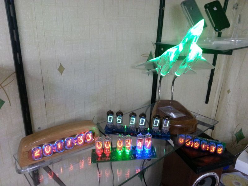

обкатываются ждут разработки и изготовления корпусов. а также появился зверек на ив11
