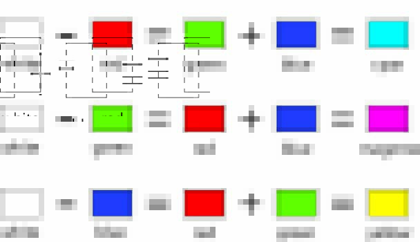

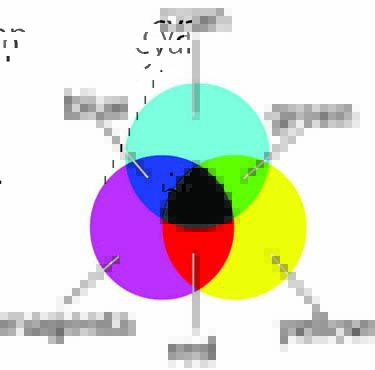

smacorp писал(а):
Тогда жаль, что оранжевой, жёлтой и фиолетовой нет в палитре FSR-8000 - можно было бы смешать все оттенки и получить.... белую. :)
:shock: Мда.. Как интересно... , но только у струйного принтера при смешивании голубого (cyan), пурпурного (magenta) и желтого (yellow) получается ЧЁРНЫЙ.. :dont_know:
http://www.ru.rellenadodecartuchos.com/ ... terov.html
 Заголовок сообщения: Re: Жидкое олово для хим.лужения и паяльная маска FSR-8000.
СообщениеДобавлено: Пт июл 08, 2016 03:04:17
Рейтинг продавца: нет оценок
[Всего оценок: 0]
Карма: 39
Рейтинг сообщений: 257
Зарегистрирован: Вс дек 11, 2011 05:43:30
Сообщений: 1327
Откуда: Екатеринодар
Многие не понимают разницу между "светит" и "отражает" :)
СообщениеДобавлено: Пт июл 08, 2016 03:17:10
Рейтинг продавца:
[Всего оценок: 4]
Карма: 197
Рейтинг сообщений: 8575
Сообщений: 43005
Ага.. Вот только, чтобы получить БЕЛЫЙ, надо светить синим, зелёным и красным..
СообщениеДобавлено: Пт июл 08, 2016 04:09:46
[Всего оценок: 0]
Карма: 39
Сообщений: 1327
Всё еще интересней: :)
Изображение_____Изображение
cmyk_3.jpg [18.9 KiB]
cmyk_2.jpg [24.02 KiB]
cmyk_1.jpg [28.92 KiB]

Пусть моя типа шутка о смешении разных масок с целью получения белой, которая и так есть, не самая удачная, но зачем её переводить в ракурс щеголяния знаниями об оптике? Для этого раздел "болталочки" есть. 8) Тем более, что не нужно быть профессором, чтобы знать какой будет свет, если горят все 3 кристалла RGB светодиода.

"Щеголяний" нет, это ответ на вопрос выше и для общего развития. Лишним не будет. :wink:
А в палитрах "светит" и "отражает" и на самом деле большинство людей без поллитры испытывают трудности.
