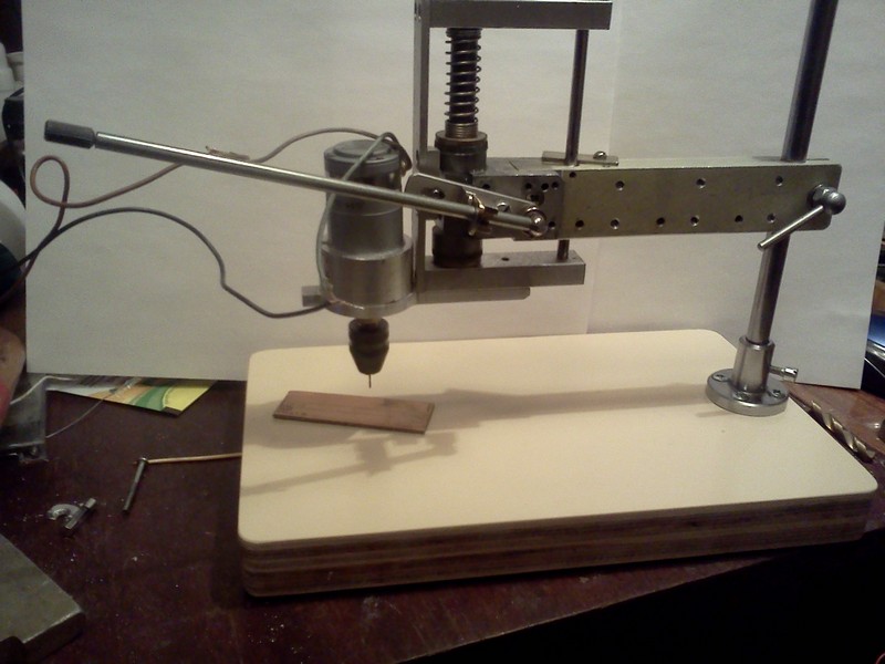

Собрал сегодня сверлилку, попробовал патрон в работе. Сверло твердосплавное 0.8 мм. Сверлит отлично!
Биения имеются?

Некоторое биение скорее угадывается, чем ощущается. К сожалению нет индикатора, дабы проверить инструментально.
Но на сверлении никак не сказывается.
