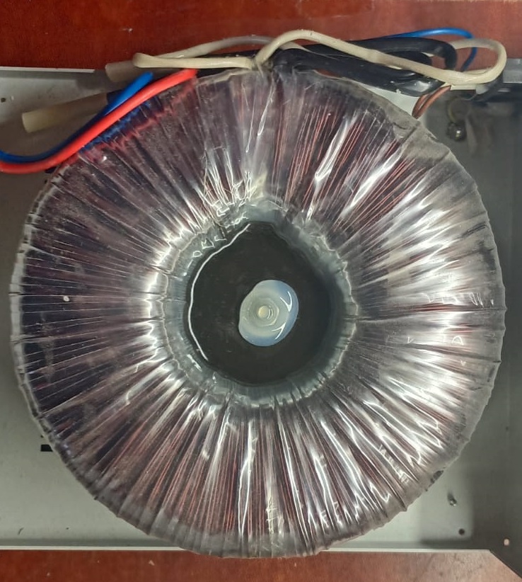

Разделительный трансформатор 220/220 В, мощность нагрузки 1 кВт (допустимый диапазон 900 - 1200 Вт).
Качественная многослойная изоляция (>5kV), межобмоточный экран (экранирующая обмотка),
минимальная межобмоточная емкость (минимальные токи утечки), кпд особо не важен,
внешние габариты не более 180мм х 60мм.
Только СПб.
Вторичка на 220в и мощность киловатт будет иметь сечение провода , которое явно не влезет в 180мм х 60мм.
Параметры такого трансформатора превысят вес в десятки кг.
У меня был трансформатор похожий но не ТОР, от серверной "симетры" он весил 38кг

Промышленный 2кВт, габариты 185х65
так вторичка то у него не на 220? На какое напряжение?
Трансформаторная развязка на такую мощность это совсем другой вопрос, чем вторичка на 12в или 36в.
Если нужна мощная сетевая развязка без потери мощности, нужно не мелкий ТОР делать, а ставить трёхфазный
трансформатор киловатт на 10, с перемотанными обмотками.
У нас на узле связи в конце 90-х был такой вариант, там весь узел связи развязали от сети. Из за ВЧ релеек спец вязи.
такой трансик в шкафу стоял. Хотя мощность требовалась около 2 kw.

Вторичка у него ровно такая, как в первом сообщении: трансформатор согласующий (разваязывающий) 220 / 220.
Мой промышленный 2кВт такой же, но без экранирующей обмотки, поэтому не катит в нужном применении.
Поэтому вот так, как и описано (плюс кпд не волнует, пусть потери будут как будут).

Что бы сделать экран вторичку нужно смотать,
у китайцев продаётся фольга на клейкой основе изолированная,
и ею слой тонкий намотать что бы витки не коротили между собой.
А изоляцию каптоланом или фторопластом сделать.
И Вы хотите сказать, что такой Тонюсенький провод Выдержит 9,1 Ампер?! Там первичка должна быть сечением не меньше 3 кв. мм, при условии отличного Железа!

Лихо Вы так накалькулировали - аж 3 мм.кв. Перечтитайте и не позорьтесь :)))
Это первое.
Второе - там обмотка в несколько проводов, а не в один "тонюсенький"
