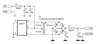

Версия с 5-ю или 6-ю ногами это веротяно SN6501, но она без обвязки

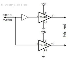

Можно сделать простенький низковольтный преобразователь на 2..3 микросхемках

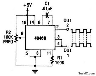

если взять сдвоенный драйвер мосфетов и обойтись без инвертора
4046 это вроде наша ГУН 561ГГ1

SOT23-5 SN6501,SN6505,SCM1201A,SCM1212A

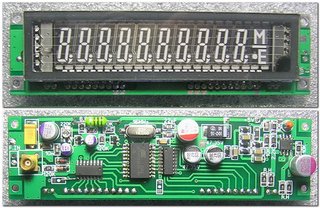

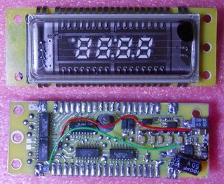

В основном на ней часы собирают на ВЛИ чтоб накал переменка был, а там мощности большие надо, без внешних ключей не тянет даже при максимальных 9в, а в часах обычно 5в.

Хотя думаю ещё попробовать намотать ТГР для обычных полевиков чтоб напряжение на зватворе побольше было.
А то получается сначала купи эту редкую микросхему, потом ещё купи редкие импортные транзисторы. Набегает такая цена что проще 2 преобразователя поставить, одним поднять до 12в, а другим переменку, по типу импульсного паяльника АКА.

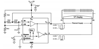

Какие там мощности??? Накал в среднем 150ма, плюс на аноды и сетки ещё 20ма или 30ма.

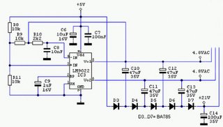

Есть вообще бестрансформаторная микросхема, давно известная, LM9022. Специализированный драйвер накала
ВЛИ с питанием +5в.
На ещё выход можно вешать умножитель и получить до 35в питания анодом и сеток.
Правда на алишке они в среднем 120р за шутку (с пересылкой) но учитывая то, что нечего мотать не нужно,
не так уж дорого.
Я на ней частотомер колхозил и как то давно вольтметр
Всё прекрасно работает

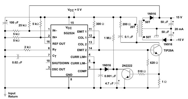

Ещё есть проверенная SG2524, только редкая и дорогая

а sg3524 и sg2524 судя по datasheet вроде родственники и 3524 довольно доставаема.
поправьте если не прав

АлександрЛ, меня не сама 1211еу1 интересует. перешел на SCM1201.
мне интересно на сколько взаимозаменяема sg2524 на sg3524
