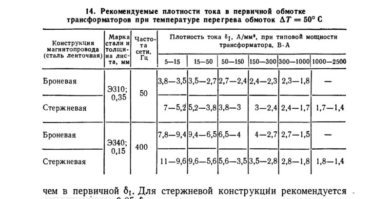

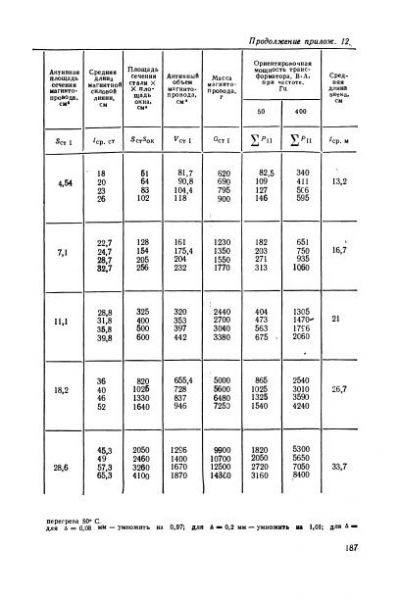

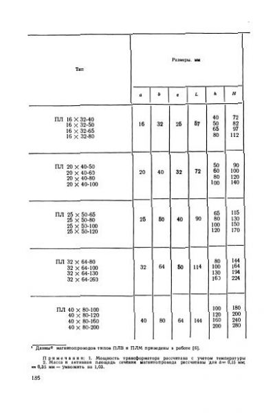

Г.С. Векслер "Расчет электропитающих устройств" стр. 107
Железо, если приравнять к ПЛ 28 кв. см. из той же книги

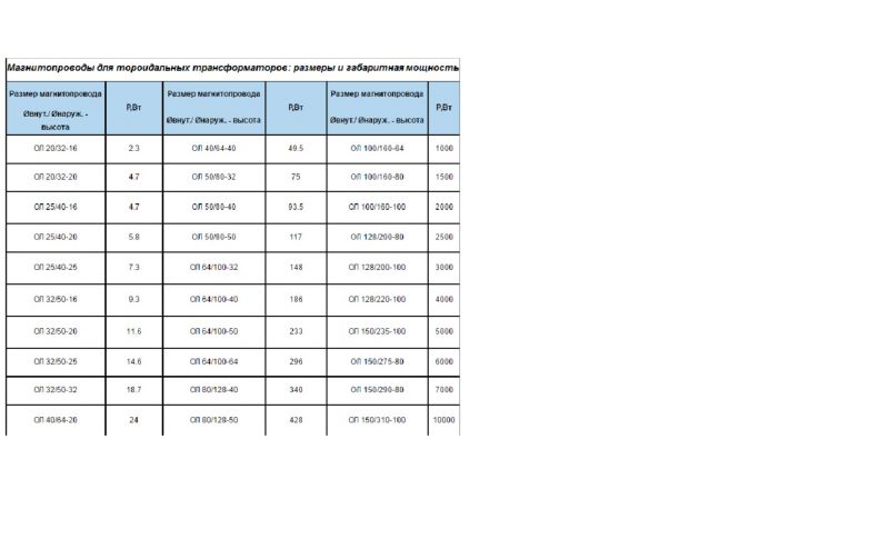

Ну, или тор 30 кв. см. например, тут https://domgadalki.ru/foto/razmeriy-serdechnikov

В итоге то что
В итоге, габарит железа - тор 160х100х100 мм , рекомендуемое сечение провода для 2-х кВт 5 кв. мм. Если сами посчитать или разглядеть не хотите. Привяжите к Вашим габаритам.
