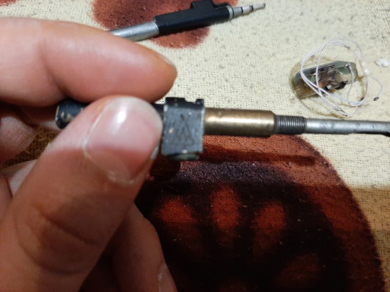

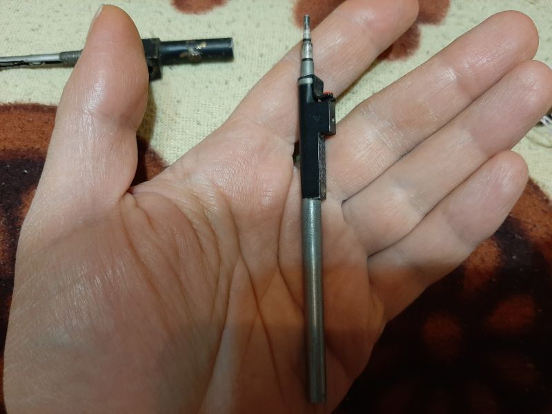

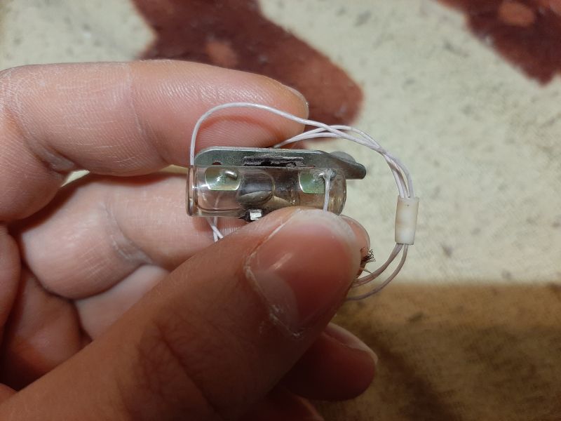

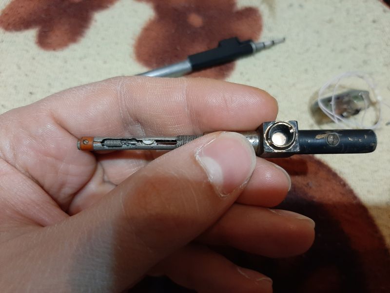

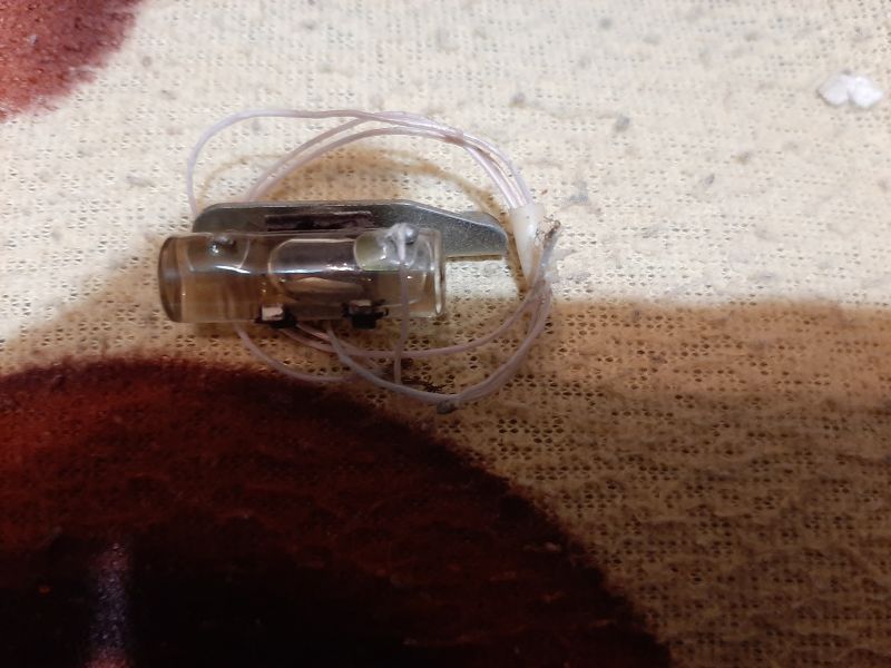

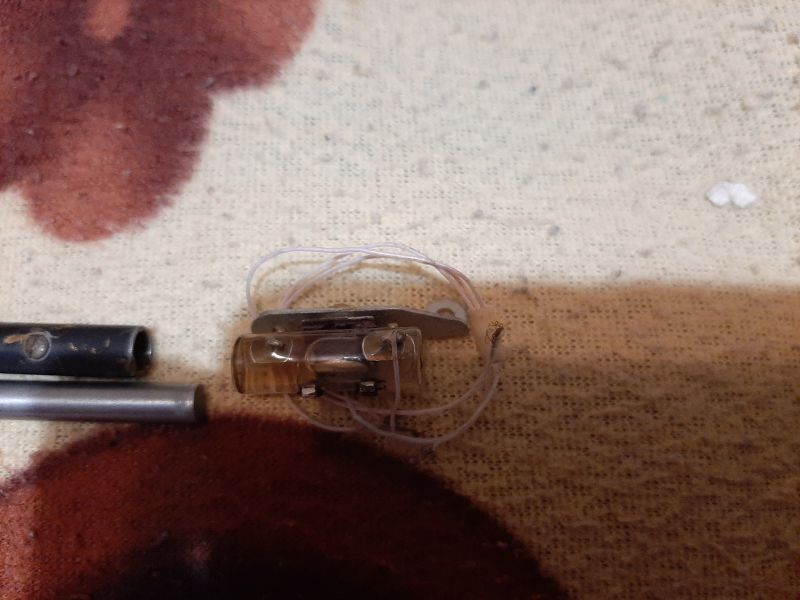

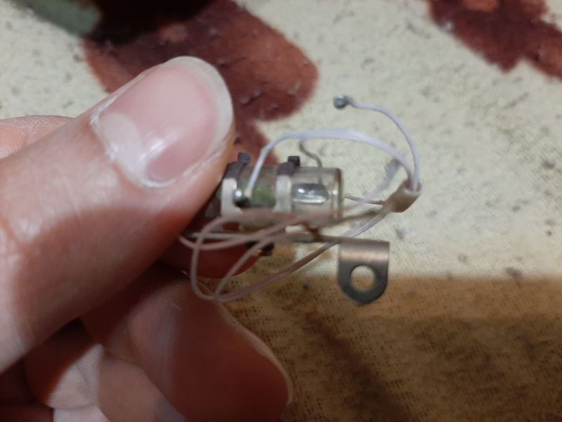

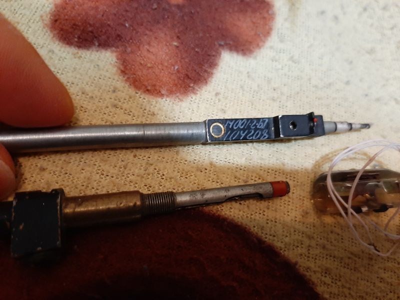

Приветствую. Подскажите по деталькам.
Описание:
1. Стеклянная капсула с прозрачной жидкостью и проводами. Имеется 3 вывода, провода припаяны к двум.
2. Длинные щупы с круглыми стеклянными окошками. На некоторых стоят предупреждения.
Детальки попались среди нескольких тонн различной электроники, в основном по военке и ЭВМ-ам.
Изображение Изображение Изображение Изображение Изображение Изображение Изображение Изображение Изображение Изображение Изображение Изображение Изображение Изображение Изображение Изображение Изображение Изображение Изображение Изображение

Гальванометр для осциллографа.

А как эти гальванометры употребляются вкупе с осциллографами? Поискал, мутно и глухо.
А может это уровень горизонта электронный?

Это гальванометры для фоторенистратора (запись на фотопленке) .
Когда то подобное попадалось на электрофонокагдиографах.
Но там гальванометр заметно покрупнее был.
Внутри вместо стрелки зеркальце и блок осветителя с лампочкой и оптикой (может быть как внутри, так и снаружи, в отдельном коробке).
Лучик отклоняется согласно сигнала, а пленку механика тащит.
Развитием такого метода стали современные лазерные принтеры.

с похожей конструкцией были электростатические дозиметры дкп50 напр, в них по мере полученя дозы разряжается электрическая емкость и выпрямляется центральный электрод. в комплектах хз обычное дело.

Спасибо за ответы. Сегодня покапался, нашел еще щупы в пластиковых банках. К сожалению на банках нет маркировки и принадлежности гальванометров. Тот, что крупнее на фото не комплектный. С задней стороны трубки вкручивается еще одно часть. Попались еще ампулы с прозрачной жидкостью и контактами - в кальке, на бумаге стоит обозначение 51-1. Больше ничего. Также попались ртутные датчики и прерыватели, но их фоткать нет смысла - и так все понятно.

c прозрачной жидкостью - скорее всего безртутные (экологичные :) ) датчики положения, там какаято соль или органическая кислота несмачивающая стекло. сопротивление килоомы обычно.

Тоже так подумал, правда я никогда прозрачные не видел, встречал только ртутные.

Наберите "Шлейфовый осциллограф", их было довольно много. Во времена студенчества я на таком (не сильно и большом) фиксировал результат решения на аналоговой МН-14 диф. уравнений.
