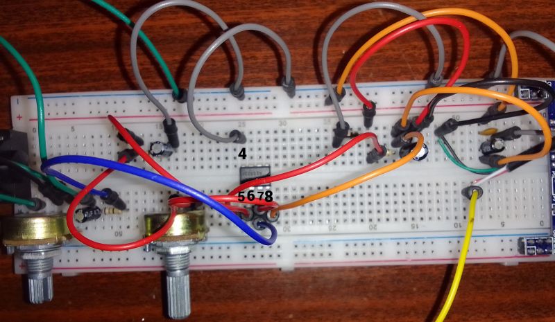

Всем здравствуйте!
Пытаюсь усилить звук с помощью ОУ, пробовал LM4250, TDA2822, но ничего не получилось
Здесь использую NE5532
Если пробовать вариант с инвертирующим входом, то ничего не происходит, а если с неинвертирующим, то звуковой сигнал игнорирует ОУ и идёт сразу на выход (потенциометр тогда играет роль ручки громкости).
Может подключаю что-то не так?
Оранжевый - питание
Красный - звук
Черный - звук со входа и на выход
Жёлтый - звук, общий
Серый - земля, также общий
Потенциометр B100K

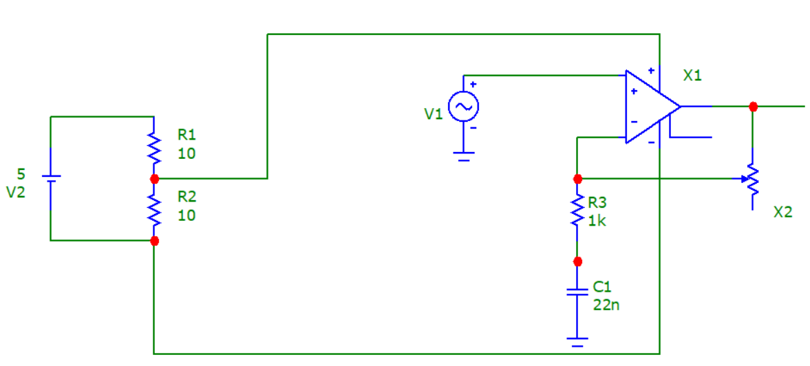

а схему нарисовать? предлагаете реверс с конструкции делать? на ней я вижу какое-то странное питание с неизвестными резисторами и ни одного конденсатора.... а не! есть один, зелененький. ффу.. я уж подумал, что без них.

ты хоть видел вообще как схемы рисуются в журналах ?...у тебя порнография и неправильная...найди правильную и повторяй, раз не умеешь сам создавать...

питание через делитель на резисторах - зачем? они скоро сгорят, более 1 ватта выделение тепла. На ОУ питание идет 2.5 вольта (её минимальное: ±5 В), развязки входа-выхода нет. В общем, Kostin-cx сказал точно: неправильная порнография. Притом неправильно абсолютно всё.

Топикстартеру стоит, наверное, вернуться пока к экспериментам с цепями из батареек, лампочек и резисторов. Чтобы потом хотя бы таких казусов не возникало, как здесь с R1, R2.

Увы, но без знания основ теории выдумать получается только нерабочее и смешное
Трудно разве хотя бы в поиск забить "Как работает ОУ " и "Типовые схемы включения ОУ " ?

Собрал следующую схему (из прошлой темы). Детали подбирал, что б те же фильтры частот получались
Но, увы, схема не работает. При подключении питания ОУ очень сильно греется, звук есть, но без усиления.
Питание подаю, как 2,5 В, так и 9 В

Dumas704, на ваш breadboard есть ли связь между полосами питания + и GND посередине? У моего подобното типа там связь нет (и нужна проволочная перемычка). А у другого типа (с непрерывными линиями) есть соединение.

4 - V-
5 - in2+
6 - in2-
7 - out2
8 - V+
Прикрепил схему и как подключаю на плате
Добавлено after 8 minutes 35 seconds:
https://www.eleinmec.com/figures/010_01.gif
Обратил внимание. Да, действительно нужна перемычка
Еще, очень странная вещь
У блок питания + в центре и - снаружи, при подключении через вход на макетной плате все работает (я имею ввиду, что звук есть, усиления нет)
Но при подключении проводами напрямую, что б использовать напряжение 9 В, ОУ начинает также работать, при подключении V- на + питания, а V+ на - питания

Извините, я сейчас не могу достаточно вникать в проблему, с котом тут неприятности появились, но для некоторых ок есть разный порядок выводов в зависимости от типа корпуса. Здесь можно промахнуться

Не будем догадываться, как подключили провода на бредборде. Схема правильная. Если нет половины напряжения на выходе 7, то что-то не так: провода (соединения/ или напр. прочность проволоки), напряжения питания или работоспособность (уже поврежден?, подделка?, другое?) на ОУ.

На 5й, 6й, 7й ножках мультиметром должно показать около половины напряжения питания. Измерять всё относительно минуса.

Наконец-то все заработало
Питание 9,5 В, на ножках 4,5 В
Проблема была в том, что светодиод на бредборде загорался тогда, когда я подключал + к минусу адаптера, а - к плюсу и из-за неправильной полярности я палил ОУ
