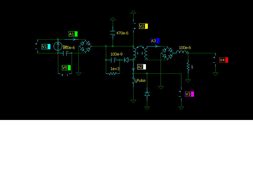

Ау, Телемастер, вот тебе схемка на 400 ватт, прямоход, с корректором.
На выходе вместо моста (для уменьшения рассеиваемой мощности на нем) надо поставить две раздельные обмотки с однополупериодными выпрямителями. На выходе вообще не требуется сглаживающих конденсаторов. И на ключе всего 420 вольт.
Добавлено after 4 minutes 42 seconds:
Да сколько вас здесь мартынов развелося. Уже под номером 4. Чудо, ты опять по норам прячешься?
С корректором.png [8.77 KiB]

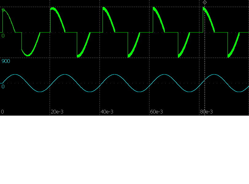

Форму потребляемого тока и напряжения было бы неплохо показать.

Потребление из сети импульсно максимум 1,2 квт (в 3 раза больше номинала), в отличии от обычного с фильтрующим конденсатором (с десятикратной дергающей мощностью).
На эпюре зеленым - ток с сети.
Синий - сетевое напряжение.
Потребление с сети..png [10.64 KiB]

Уже полдела. А можно ещё выход показать при 400 Вт и при 40 Вт?

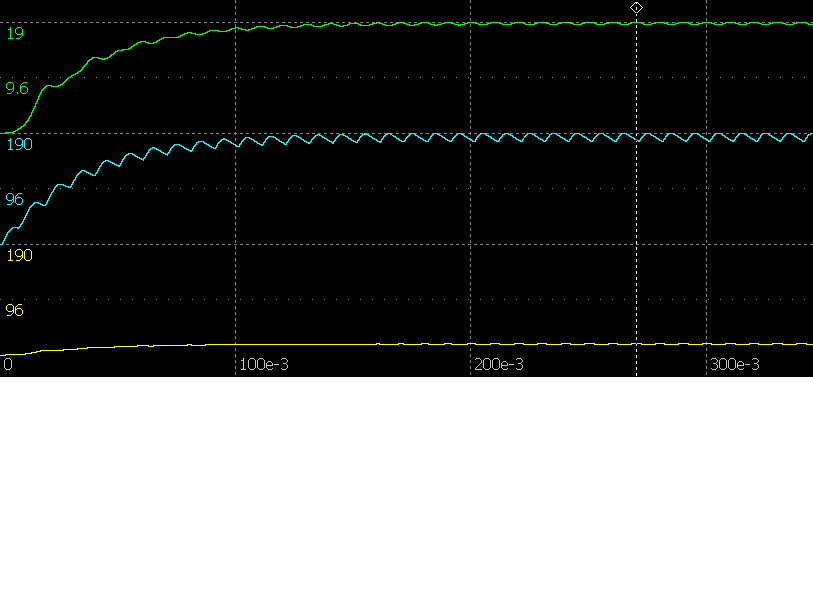

Значит при мощности 361 Вт следующее "добавил" в схеме.
Конденсатор за диодгным мостом по питанию сменил с 470 мкф на 1000 мкф из за выходящих за пределы 10% пульсации. На нем сейчас 190 вольт.
Дроссель на вторичке пришлось увеличить до 1 мГн., и парраллельно нагрузке подключитьь конденсатор 10000 мкф/20 вольт)).
При таких "новшествах" на нагрузке пульсации 0,4 вольта при 361 вт выходной мощности.
Зеленый цвет - пульсации на нагрузке.
Синий - пульсации на конденсаторе за сетевым диодным мостом.
Желтый - пульсации тока в нагрузке.
Продолжение.png [8.62 KiB]

Никуда не денешься - 19 ампер в нагрузке при пульсациях 400 мВ. Это пульсации 100 гц. Схема работает источником тока а не как стандартная источником напряжения. Высокочастотная ШИМ эти 100 гц пульсации отработает. У меня то симулятор в динамике шим не показывает.
Добавлено after 14 minutes 25 seconds:
Можно поиграться в LTSpice с динамикой, но смысл.
Посему я емкость 10000 мкф и навесил. Некогда вырисовывать в LTSpice.
