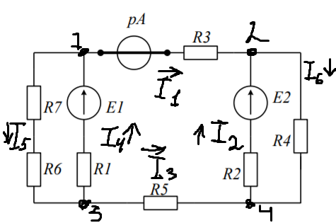

Пожалуйста помогите, не знаю как решать, а время для здачи подходит к концу.
Методом активного двухполюсника определить показания амперметра, включенного в одну из ветвей схемы.
R1 = 1 Ом
R2 = 1 Ом
R3 = 2 Ом
R4 = 4 Ом
R5 = 3 Ом
R6 = 2 Ом
R7 = 4 Ом
E1 = 20 В
E2 = 28 В
f1 = 20.189 В
f2 = 21.768 В
f3 = 2.369 В
f4 = 0 В
I1 = -0.7897 А
I2 = 6.23176 А
I3 = -0.7897 А
I4 = 2.18026 А
I5 = 2.96996 А
I6 = 5.44206 А
