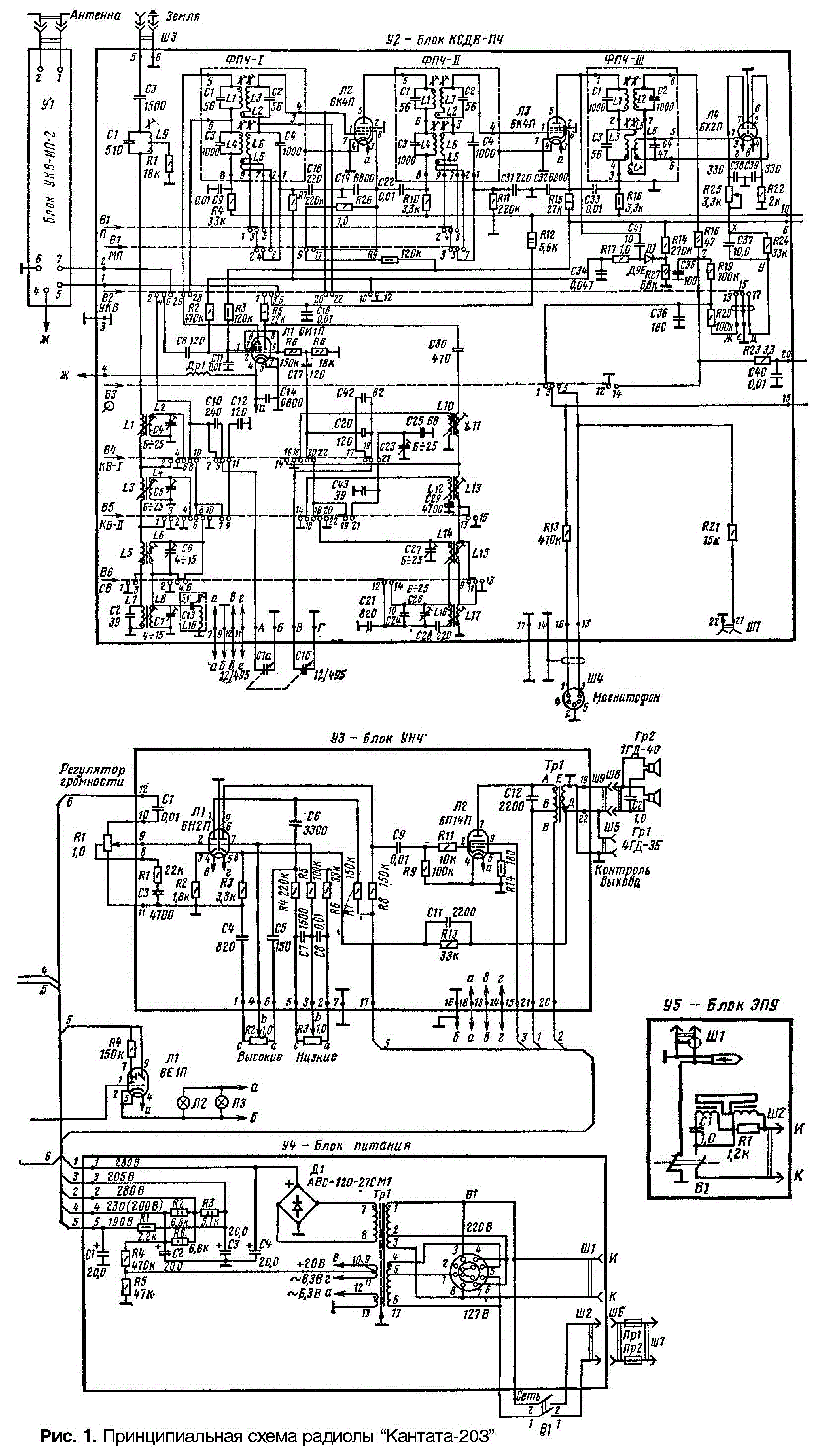

Прошу помощи :cry: :cry: :cry: не работает унч кантаты, нет напряжения на конденсаторах в блоке питания, все конденсаторы заменены на новые современные, лампы тоже новые. Надеюсь на вашу помощь!

Выбрось АВС-120 и собери на его место мост из диодов.

Ну если нет напряжения на конденсаторах в блоке питания.....то тут не только УНЧ не работает, тут весь приёмник нерабочий
Надо тогда начинать с самого начала - а именно с силового трансформатора
Приходит ли на него 220 вольт?
Выходит ли с него напряжения - накал 6,3 вольта и анодное - там примерно 250-270 вольт.
Ну и потом уже смотреть выпрямитель.
Т.к. уже с выпрямителя напряжение идёт на конденсаторы электролиты.

На авс приходит 230в уходит 270в. Накал есть. Приемника нет, у меня только усилитель. Спасибо за ответ!

Селеновый выпрямитель сразу замените на нормальный диодный мост. Иначе селен рано или поздно пробьёт, и он утянет за собой силовой трансформатор, сколько трансформаторов погорело из-за пробитых селеновых вентилей.

Какая-то фантастика.
Измерить сперва наличие анодных напряжений на выходах БП - 1, 2, 3, 5.
Что там?
Первичную обмотку ТВЗ проверить на обрыв.

Отвечу по точкам на , на точке 20 напряжение очень маленькое и похоже отрицательное, на точке 21 260в, на точке 15 такая де ситуация как и на точке 20, а вот на точку 17 у меня вроде как никакого проводка и не идет, а должен?
