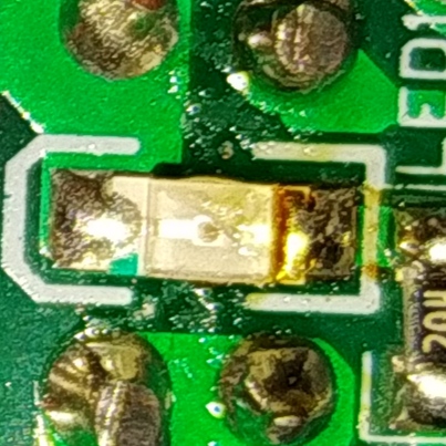

Добрый день скажите пожалуйста что за элемент белого цвета на фото
IMG_20201105_212322.jpg [94.26 KiB]

На плате ясно написано LED1. А вообще нужно сюда https://radiokot.ru/forum/viewtopic.php?f=22&t=4603

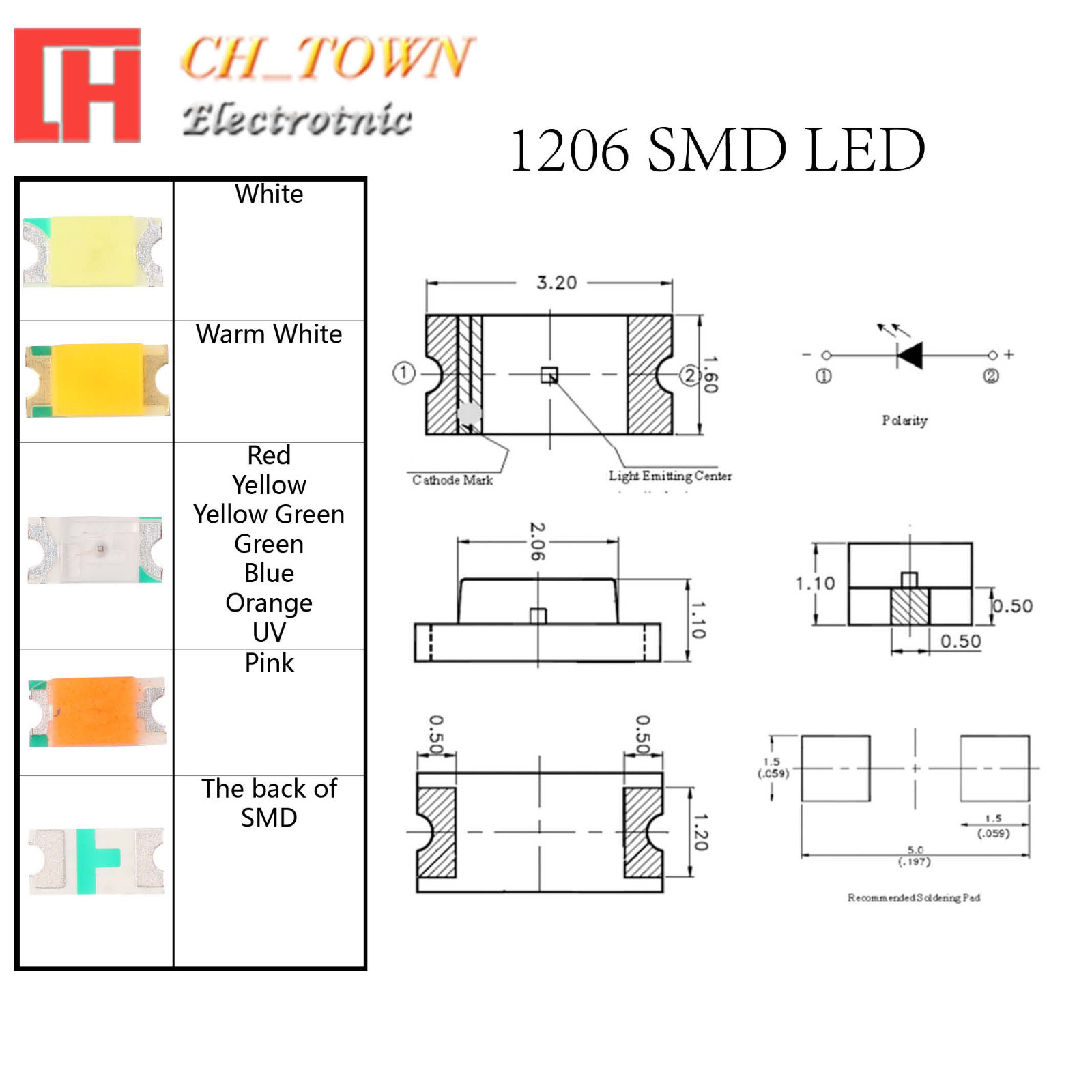

И без форума видно, обычный SMD светодиод.
https://i.ebayimg.com/00/s/MTYwMFgxNjAw ... 880000500F
https://im0-tub-ru.yandex.net/i?id=f2d7 ... a880f&n=13
