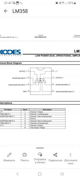

Килиманджаро, Дела были. Вот не отвечал. Не совсем понял. Можно нарисовать, как подключить во входы Имеете виду 2и3, 6и7и8 через резистор 100ом?
1нога - выход
2 нога -вход 1
3 нога -вход1
4 нога -земля
8 нога -вход
7 нога -вход 2
6 нога -вход 2
5 нога -выход 2
Извиняйте, сейчас нарисовать не могу, компьютер сдох зараза, видно от жары все попересыхало в нем.
Один вход оу подключаете через резистор 100-200ом к + питания оу, второй вход - на общий провод - и смотрите что на выходе. Потом подключение входов меняете местами и снова смотрите что на выходе. Если на выходе при этих мантпуляциях меняется напряжение то оу работает.

Операционные с гарантией результата проверить можно лишь выпаяв его из платы. И это почти аксиома. За редким исключением . И при достаточных знаний о нюансах работы ОУ. К примеру - я иногда и без выпайки могу оценить работоспособность ОУ - но бывали случаи, что она оказывалась ложной.
Переключаться он ,допустим, сможет при "сильных" сигналах на входах, которыми вы перебьете напряжения в родной схеме - но он может дурить лишь на малых входных токах, грубо говоря.
Или иметь триггерный эффект. Иди возбуждаться. Так что чтобы проверить ОУ с хоть некоторой гарантией, надо его в стенде проверять. Да ещё стенд должен иметь возможность выполнять проверку пропорциональности входного и выходного сигналов для полной диагностики.
А пробник типа 0 и +/- на другой вход способны отбраковывать лишь совсем мертвые ОУ.
