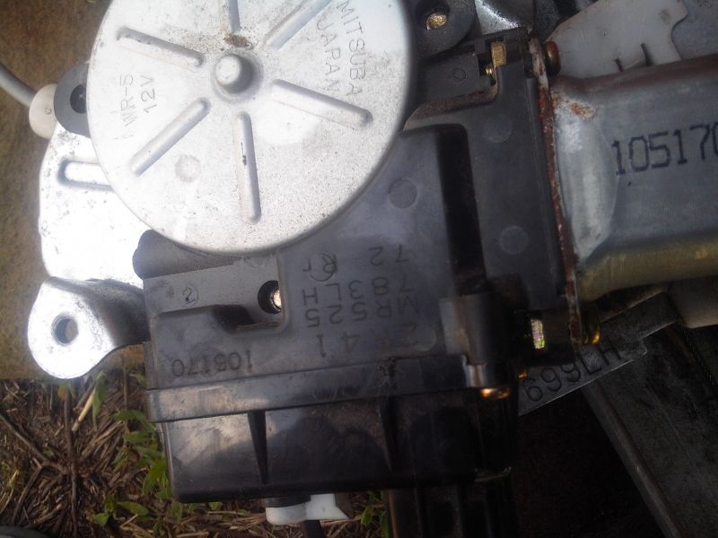

Здравствуйте.Есть два стеклоподъемника от тойоты хочу вколхозить на семерку но немогу разобраться в распиновке разъема помогите кто чем сможет....

тойоты бывают разные .......... определитесь сначала с моделью , потом зайдите на соответствующий форум и там спросите

Яб с радостью только забрал их с приёмки на чермете и бог знает от какой именно тойоты

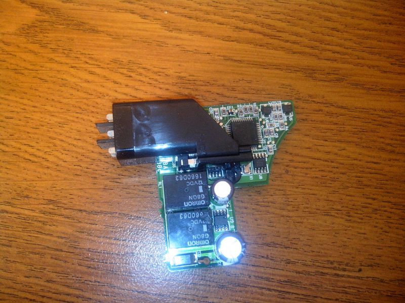

Можешь отследить куда идут дорожки от разъёма?

Дорожки идут к процессору а от него уже во все стороны
Не может этого быть. Как минимум одну вижу сидящую на минусе, моторчик то-же должен быть подключен к релюшкам, ток слишком большой для процессора. Но судя по процессору блок не только даёт функцию авто подъём\опускание, возможно там реализована CAN-шина. Если нужно просто опустить\поднять, то возьми только кнопки.
