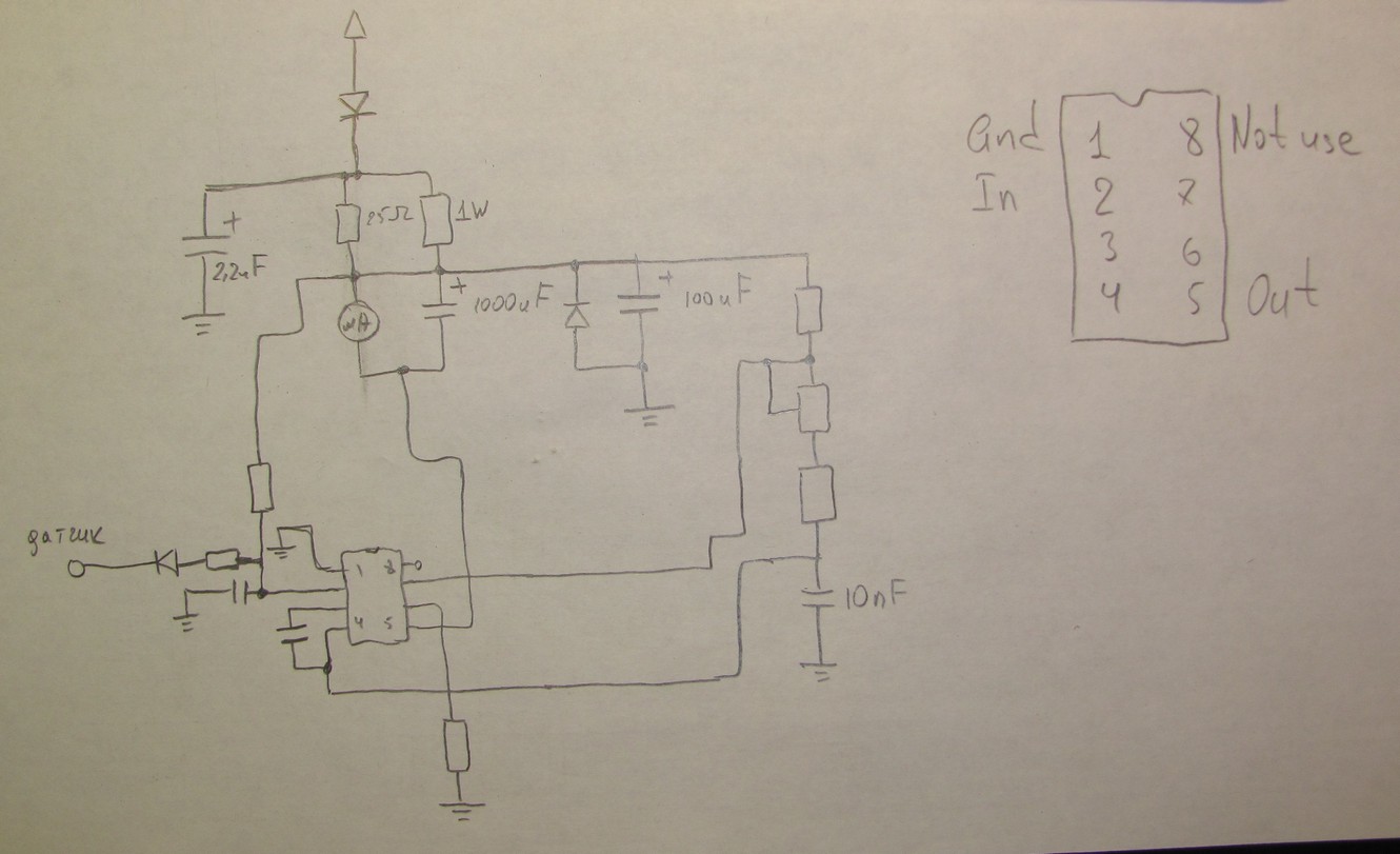

Всем привет.
Сдох тахометр у друга на китайце. Новый найти очень сложно.
Разобрал посмотреть. Из него выходит три провода: питание, земля, импульсы от коммутатора. Внутри плата управления и механизм со стрелкой, подобный аналоговому амперметру.
На самой плате никаких повреждений не видно, диоды звонятся как надо, резисторы не почернели, дорожки, пайка - глазом придраться не к чему. Схему срисовал (простите за карандашные рисунки).
Там есть микросхема iCF CP1005, DIP8. Даташиты на нее не ищутся, только ссылки на китайских поставщиков. Основные подозрения на нее. По применению, я так понимаю, это преобразователь частоты в напряжение.
Я смотрел документацию на разные аналоги: LM2907, LM331N и некоторые другие, но это все не pin-to-pin замена.
Может быть кто-то знает подходящую микросхему?

На китайских сайтах говорится, что у CP1005 есть аналог BAK225, но про нее информации тоже нет.
Уже думаю, м.б. это ШИМ-контроллер на самом деле....

Заработал ли тахометр с новой микрухой? У меня такой же, неисправность в том что больше 2000 не показывает. На холостом 1500 кажит.
Расставил свои номиналы, все проверил, похоже неисправность в микре, буду заказывать с али.

LM2907
LM2917
Аналоги той микрухи.

Подниму-ка я тему. Тоже столкнулся с проблемой нерабочего тахометра на Geon Pantera-2. Схема оказалась идентичной из первого поста, за исключением некоторых номиналов. В моем случае отвалился резистор R1 и его маркировка не сохранилась - побит, поцарапан.

36 ом в моей схеме опечатка

Огромное спасибо за информацию! Попробую поставить.
Там у вас на схеме еще увидел параллельно резистору деталь с пометкой "1W". Это предохранитель или такой же резистор?

в реале там ничего нет

И еще уточнение: 36 Ом или 36 килоОм?

ом
