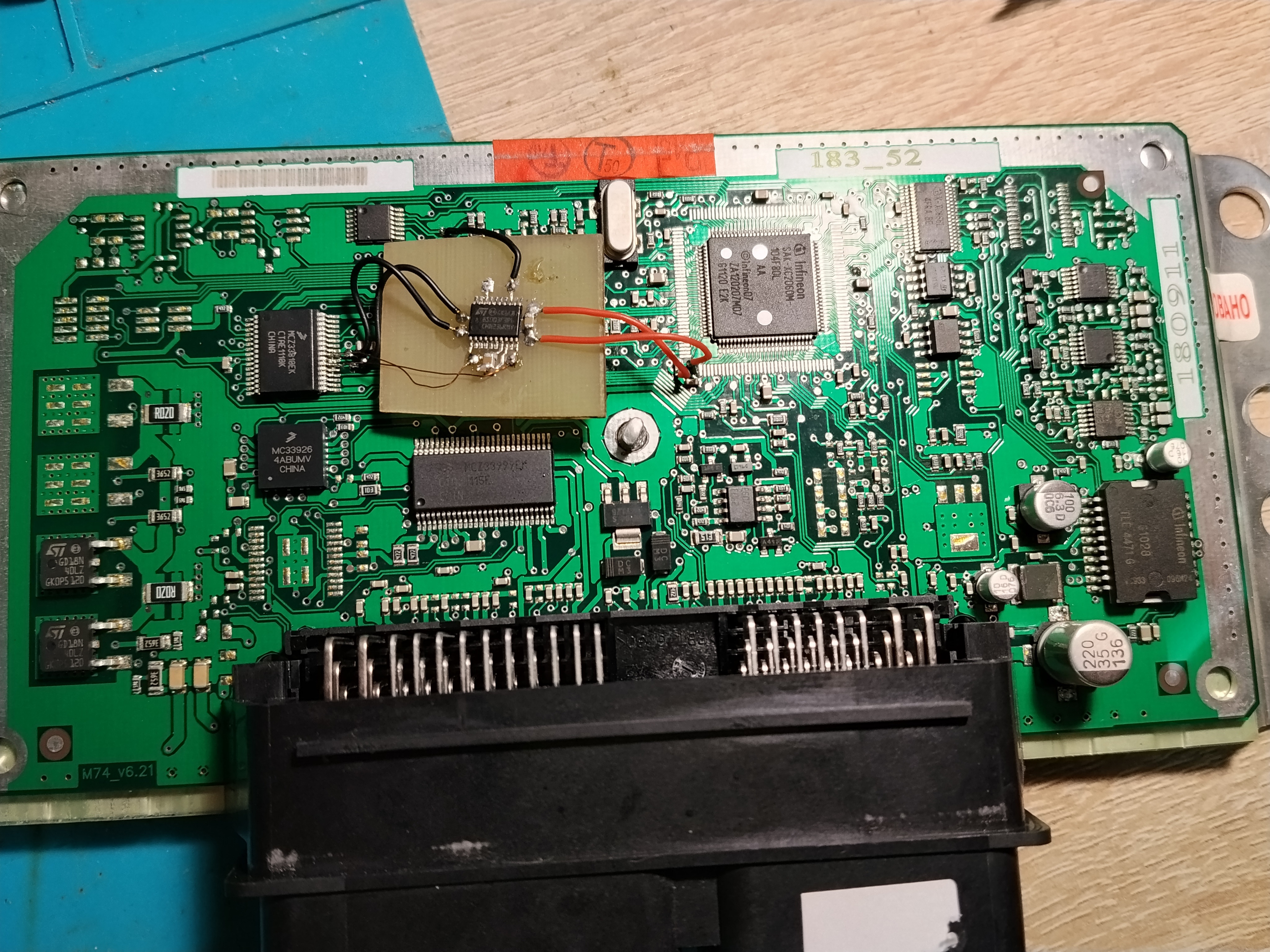

Всем привет! Есть машина калина 1 хетчбэк. С ЭБУ ителма м74. При запуске долго кручу стартером. Поменял ДПКВ, катушку зажигания, свечи, ВВ провода. Ничего не поменялось. В итоге решил копнуть глубже. В итоге наблюдаю картину....
СпойлерИзображение Зачем он так делает?
Как решить данную ситуацию?
Добавлено after 3 minutes 1 second:
З.Ы. Такая проблема всегда только при пуске двигателя, наблюдается картина около 1.5 секунды, дальше работает как положено.

Покопался сегодня с машинкой опять. Какая накопилась инфа. В этот раз снял осциллограммы прям с процессора чтобы исключить влияние помех. И наблюдаю такую картину
в прошлый раз я отключал топливные форсунки. Искра становилась нормальная и по длительности и по чередованию. Ну подумал может что то с топливными форсунками? Может замыкают по чуть или помеху в жгуте дают. Решил ситуацию по другому подключил топливные форсунки назад и отключил реле бензонасоса, в итоге длительность искры была нормальная до тех пор пока двигатель не начал схватывать на остатках топлива. И понеслась опять чехарда с искрой и с ее длительностью.
Добавлено after 4 minutes 5 seconds:
И еще кое что. Посмотрел датчик фаз может он при пуске как то влияет, в блоке он не распаян, только ножка процессора куда должен поступать сигнал с датчика фаз, запаян через резистор на 22к на массу.
Чехарда с искрой начинается после того как двигатель преодолевает 320 оборотов в минуту и продолжается где-то до 850.

Бубоник, если остановить двигатель и тут же снова стартовать - также себя ведет? или заводится сразу?
горячий и холодный одинаково?
что за сигнал подписанный "питание Ц-N" ? это с контроллера на коммутатор катушек?
если есть сомнения что проблема в этих сигналах - надо на разьеме контроллера отцепить контакты в жгуте и бросить временные проводки к коммутатору и от коммутатора к катушкам если их трудно отследить (не знаком с проводкой ваза) такой эксперимент намного быстрее чем замена всего наугад).
там могли какуюто противоугонку наколхозить на этих проводах... нy или повреждение жгута.
кстати а почему датчик колена а не распредвала ?? обычно именно по нему фазы зажигания и впрыска строятся.
Абсолютно всегда что горячая что холодная, жду когда главное реле отключается или когда завожу сразу период искры в промежутке от 320 до 850 об в мин. всегда дергается либо пропадает. Когда обороты судорожно подымаются выше, искра автоматом становится около 3 мс и только после этого двигатель начинает работать нормально.
Первая осциллограмма была снята в цепи катушки на самой фишке. Другая осциллограмма где написано "форсаж дуги" это я залез в сам эбу и от основного процессора смотрел сигнал,( то есть до транзисторов и драйвера) с самого проца ахинея идет.

ДПРВ
а почему так мало импульсов между метками? должно ж быть по 2 на каждой сдвоенной катушке, для всех 4 горшков.
Добавлено after 2 minutes 26 seconds:
а че эбу по ошибкам говорит?

ДПРВ У меня его нет. И проводкой не предусмотрен. Чуть выше я писал что в самом эбу он не распаян. На осциллограммах сигналы сверху вниз: датчик положения коленвала, импульсы на катушку зажигания 1 - 4 цилиндр, импульсы на катушку зажигания 2 - 3 цилиндры.
Добавлено after 1 minute 36 seconds:
Эбу молчит. Ошибок нет.
Добавлено after 1 minute 20 seconds:
Есть подозрение иммо блочит, но тоже мало вероятно слышал он только форсунки отключает.
всетаки коротни реле насоса чтоб он без остановки в паузах молотил и проверь что не стало лучше. уж больно похоже.
ну и если также - то что выше писал про проводку надо пробовать, че биться об одну стенку ;)
ну а мгновенные параметры отвечает?
... а только затем мобилайзер. отшить его нах для начала в эбу а потом ежеличе - вернуть. вроде под вазовские блоки с прошивками проблем нет? но я тока слышал, не знаю ничего про них :dont_know:

Ходок писал(а):
А зубчатый шкив с демпфером резиновым?
Пробовал стоит жестко. К тому же по осциллограмме видно что датчик коленвала работает исправно.
Биться об стену не стал, и поступил таким образом
Для теста перерезал две дорожки которые идут от процессора до драйвера и далее на транзисторы и от них идет на катушки зажигания. В программе сделал нормальную длительность искры как должна быть И всё.... о проблеме забыл. Заводится лучше чем иномарки :wink: Только вот осадочек остался... :kill: Имобилайзер вроде работает двери открывает закрывает. Ошибка по нему не загорается и не моргает.
Добавлено after 33 minutes 7 seconds:
Какую интересную фигню на форумах нашел.
В системах с ЭБУ М74, как 8-клапанных, так и 16-клапанных, алгоритм определения фаз реализуется программно

Бубоник писал(а):
без топлива работает как надо
Так может и проблема от драйвера форсунок, помехи от их коммутации мешают, электролит какой-нибудь сдох..А на оборотах они включаются на постоянку и всё начинает нормально работать.
А эта прилепка транслирует через себя импульсы искры делая норм. длительность или сама их генерирует по датчику коленвала? Если сама, то от оборотов и режима изменять угол зажигания умеет? Без этого движок нормально не будет работать.
Читает с датчика коленвала и когда обороты двигателя достигают 1000 то переключает управление на основной процессор. Больше ничего не делает.
Добавлено after 2 minutes 25 seconds:
Это я тоже проверял все нормально. Я ранее писал об этом. Единственное как можно проверить погонять контролер на стенде и смотреть что он делает. Но опять же без иммобилайзера он может вообще черти что творить.
