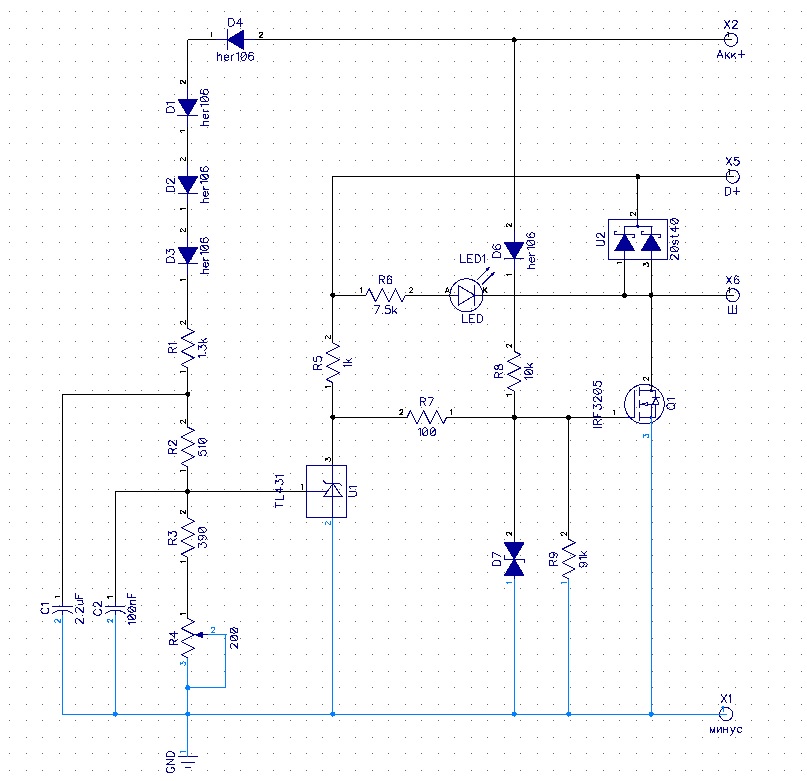

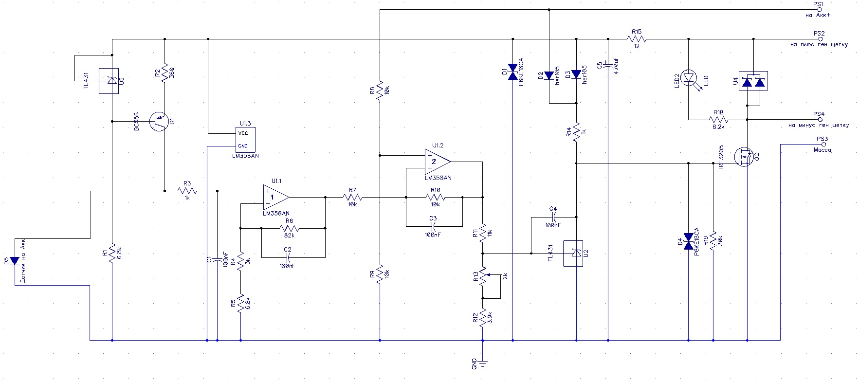

Проблема такая: Сделал я себе регулятор напряжения на генератор (бош с девятью диодами), сначала с термокомпенсацией на 4-х диодах, работает отлично, напряжение держит стабильно, но 4 диода это не полноценная компенсация, а полноценная будет с 9 диодами, но deepseek посоветоваль один диод и ОУ, собственно я его сделал, но напряжение скачет будто идет перерегулирование, но где? Конденсатроры C2,C3,C4 что есть что нет в любой комбинации по наличию? Что там не так?
Комментарий к файлу: на ОУ
Безымянный.jpg [161.62 KiB]
Комментарий к файлу: с четырьмя диодами
0101.jpg [151.61 KiB]

На u1 1 коэфициент усиления попробуй уменьшить
 Заголовок сообщения: Re: Регулятор с термокомпенсацией на авто
СообщениеДобавлено: Ср ноя 12, 2025 06:17:39
Карма: 7
Рейтинг сообщений: 20
Зарегистрирован: Чт июн 25, 2020 16:12:34
Сообщений: 322
попробуйте встать тестером между R7 и R10 и общим проводом
напряжение стабильное ?
можно попробовать конденсатор поставить
это своего рода опорное напряжение для второго операционника
конденсаторы C2,C3,C4 это обратная отрицательная связь
они нужны чтобы не было самовозбуждения
вообще возможно что схема даже с не работающем двигателе потребляет ток
что не есть гуд
просто для опыта?, т.к. смысл именно в усилении в 9.
напряжение не проверял т.к. на работающем двигателе прыгает до 16, не уверен что так можно долго для ЭБУ
конденсатор там тоже пробовал ставить 10 нФ - не помогло
так да, но не помогло
что не есть гуд
да порядка 5 ма, на финальной схеме реле поставлю на замок зажигания

приведено 2 схемы, по какой из них вопрос? (С2,3,4 нет во второй, а в первой нет 4х диодов контроля температуры). :dont_know:
в каком режиме работает схема, в линейном или в импульсном?
я спрашивал напряжение между корпусом и точкой соединения двух резисторов
это опорное напряжение для второго операционника
если оно плавает то и выход тоже поплывет
и конденсатор по более нужно что то в микрофарадах
СообщениеДобавлено: Ср ноя 12, 2025 15:06:09
Зарегистрирован: Ср июн 01, 2016 21:59:33
Сообщений: 129
я понял, подключу осцил, посмотрю, с работы тока приду.
А если плавает в чем причина?, не должно же плавать.
Щас повнимательней посмотрел, ошибся я , туда конденсатор не подключал, подключал параллельно R9.
Добавлено after 4 hours 28 minutes 35 seconds:
поставил конденсатор между землей и R7 и R10 на 1 мкф - прыжки напряжения реально уменьшились до десятых вольта, а когда выкусил C4 вообще стало все стабильно.
кот кеша, да ваш совет помог.

1. на 4-х диодах на плате - работает стабильно.
2. на 9 внешних диодах - сейчас проверяю, пока стабильно, но морозов еще не было.
3. 1 диод и ОУ потом буду проверять.
остановлюсь на том что будет работать стабильно и термокомпенсация будет похожа на нужную.
подойдет на любой ген у которого внутри 9 диодов и общий плюс на щетке, без вмешивания в конструкцию. (штатный я вожу с собой в бардачке, заменить дел на 1 минуту)
1 диод и ОУ.png [33.35 KiB]
Датчик 9 диодов.png [18.08 KiB]
9 внешних диодов.png [23.6 KiB]
4 диода на плате.png [22.71 KiB]

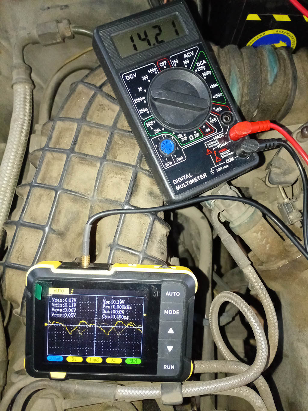

я так предварительно и настраивал, но в машине все равно слегка подрегулировать приходилось буквально 0.2 вольта разница была, а может он успевал подостыть пока я монтировал.
от нагрева я уже на ходу проверял, с четрымя диодами примерно похоже, а с 9 буду уже завтра проверять (температуру меряю термопарой), а с одним диодом и ОУ позже.
Комментарий к файлу: осцил на акк
IMG_20251021_161643.jpg [247.65 KiB]

нормальный драйвер мосфета
сначало думал, но при одном килооме даже IRF3205 с его затворным зарядом 146 nQ, включится быстрее милисекунды, а у TL431 внутри есть транзистор что тоже закроет его быстро. Частота работы именно моего регулятора примерно 20 Гц, так что драйвер не нужен
Добавлено after 35 minutes 38 seconds:
на данный момент работает эта схема, пока стабильно
