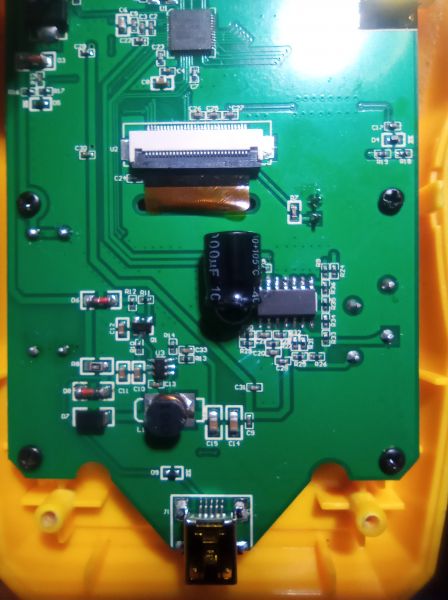

Приветствую всех. Дали в ремонт попробовать BT360 тестер аккумов автомобильных.
Суть в чем, сам прибор запускается...по меню бегает. Вольтаж меряет. Но как только запускаешь его в режиме теста на жизнеспособность (измеряет косвенно пусковой ток и внутреннее сопротивление) он пишет что идёт сканирование и так до бесконечности.
Вскрыл его. Полевик силовой живой , нагрузочные резисторы тоже. Проц должен быть живым, если показывает на экране что то. Но в цепи измерения внутреннего сопротивления стоит одна микруха, без опознавательных знаков. Может кто подскажет, что за микруха?
З.Ы. напряжение на конденсаторе рядо с ней, равно 1.6 вольта.
https://img.radiokot.ru/files/161135/me ... tjb5iy.jpg

Попробуй поищи в сети фотки платы. Может не везде маркировку затёрли.
Но скорее всего это какой нибудь операционник или компаратор. Чем ещё проводить измерение. Попробуй нарисовать примерную схему обвязки этой микрухи. Так будет понятнее что это.

Поиск по фото, в том то и дело, что даже гугл меня игнорирует. Всё магазины предлагают новое. На видео один человек разобрал, там немного другая микруха и тоже запертая. Придется по Вашему совету срисовывать обвязку (хотя там одни делители стоят) . Очень похоже на операционник. Который преобразует для процессора

Питание приходит на 4 +3.3 вольта... 11 ножка общий минус
Добавлено after 41 minute 13 seconds:
В общем тему можно закрывать, думаю.
Судя по ножкам питания, это контроллер стм8 или стм32. Даже если и найду схему, прошивка скорее всего будет залочена. Смысла в ремонте не вижу целесообразности.
