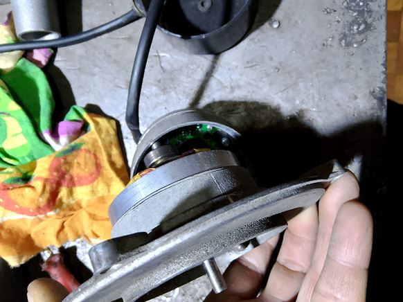

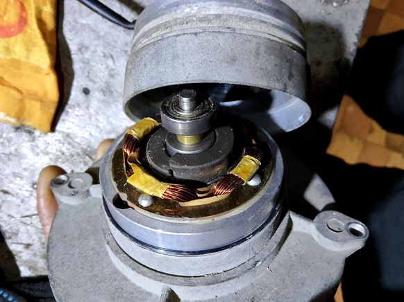

Предположительно он на 12 вольт. Как проверять такие моторы, как правильно подключаться к выводам, чтобы проверить и не испортить? При подключении с неправильной полярностью может выйти из строя?
На одном из фото видно, что магнит треснутый. Возможно это случилось, когда сбивал крыльчатку с вала.
На одном из фото видны выводы 4 проводов с расцветкой:
Синий с желтым концом
Зеленый с черным концом
Черный
Коричневый с зеленым концом

Это вообще бесколлекторный, похоже. Значит, нужен драйвер. Жалко моторчик... кто ж вообще разбирает ударами? неужели нельзя было съёмник придумать? А теперь он на выброс.

То есть его можно проверить (вернее другой, не подвергавшийся разборке), в моем случае только подключая к электронному блоку управления предпусковым подогревателем, подключенным таким образом, как он функционирует на автомобиле? А такой магнит можно склеить обратно?
Верно. Либо собрать свой блок управления, либо воспользоваться готовыми, они существуют в продаже как контроллеры для BLDC
Но, как заметил АлександрЛ и судя по фотографиям, там уже что-то есть.
Можно. Эпоксидкой. Но в зависимости от места разлома и варианта расположения полюсов, их (полюсов) теперь может быть не совсем такое количество и не там. Примерно догадываясь, как они должны быть для такого двигателя, полагаю. их теперь больше, чем надо. Кроме того, если скорость вращения большая, то надо учитывать необходимость балансировки и возможность разрыва.

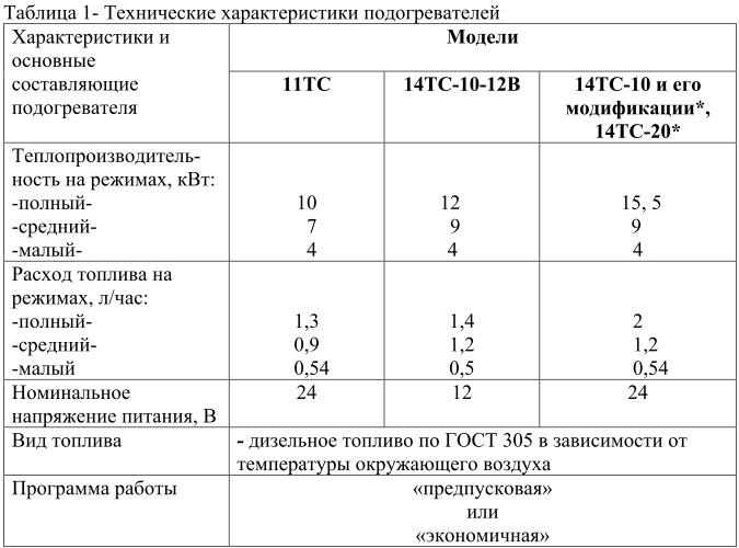

а почему у грузовика предположительно 12 В?
предпусковой подогреватель + грузовик = высокая вероятность 24 В

Ну, сие нам неизвестно, так как ТС об этом не удосужился написать. Возможно, он полагает, что в мире существует только один грузовик- ЕГО, и мы все знаем об этом грузовике ВСЁ..
зы.. Запрос гугле: "напряжение бортсети КАМАЗа"
Номинальное напряжение в бортовой сети — 24 В, оно обеспечивается аккумуляторными батареями и электрическим генератором.

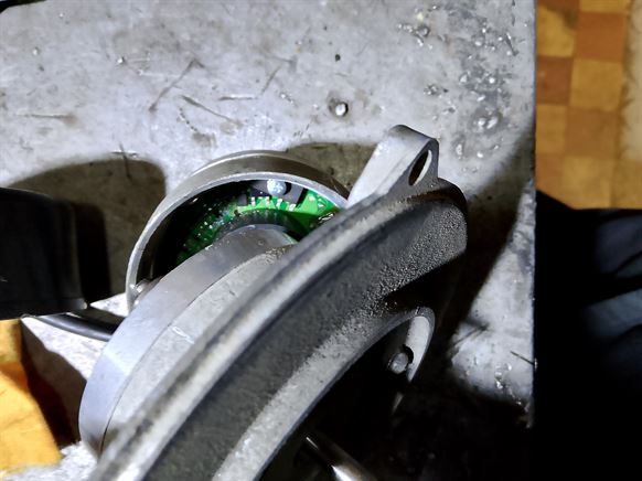

Глянув другое фото, увидел там плату печатную... Ну, значит контроллер там есть. Тогда подключение сводится к подаче питания и управляющего сигнала(ов). Но так как наименования моторчика и грузовика - военная тайна, а я больше не хочу подписываться под неразглашение, то пойду мультики смотреть.

У нас есть экскаваторы и грузовики, как на 12, так и на 24 вольта. По внешнему виду предпусковые подогреватели одинаковые.

А как Вы поняли, что драйвер не встроен в мотор предпускового подогревателя? По тому, что от него 4 провода отходят?
Добавлено after 11 minutes 48 seconds:
Хотел показать, что внутри, чтобы подсказали, как такие другие электродвигатели проверять. Он ведь по идее может быть на несколько скоростей и на реверс тоже и поэтому проводов несколько.
