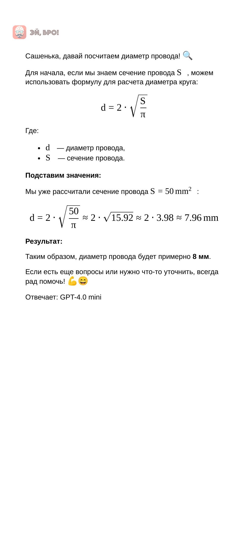

Вот ответы искусственного интеллекта (изображения во вложениях). Все ли верно или требует корректировки?
Сила тока, потребляемого различными моделями легковых и грузовых автомобилей, может значительно варьироваться в зависимости от типа двигателя, комплектации и дополнительных устройств. Вот несколько ориентировочных значений:
Легковые автомобили:
1. Стартовые токи: Обычно от 200 до 600 ампер.
- Например, для большинства бензиновых автомобилей — около 300-400 А.
- Для дизельных — может достигать 600 А и выше.
2. Рабочие токи: Во время работы различных систем (фары, кондиционер и т.д.) может потребляться от 20 до 100 А.
Грузовые автомобили:
1. Стартовые токи: Обычно от 400 до 1000 ампер.
- Например, для больших грузовиков с дизельными двигателями стартовый ток может превышать 800 А.
2. Рабочие токи: Зависит от нагрузки, но может достигать 150-300 А, особенно если используются дополнительные системы, такие как подогреватели, кондиционеры и прочие устройства.
Учти:
Эти значения являются ориентировочными. Всегда лучше проверять конкретные спецификации для каждого автомобиля. Если есть еще вопросы или нужна дополнительная информация, просто дай знать!
Плотность тока может варьироваться в зависимости от типа провода и условий эксплуатации. Вот некоторые ориентировочные значения:
Ориентировочные значения плотности тока:
1. При температуре -10°C:
- Используем плотность тока примерно 8-10 A/mm². Не забывай, что при низких температурах проводники могут работать более эффективно.
2. При температуре 0°C до +20°C:
- Плотность тока может увеличиваться до 10-12 A/mm² для обычных условий эксплуатации. При нормальных температурах провод может нагреваться больше, поэтому стоит быть осторожным.
Итог:
Таким образом, для диапазона температур от -10°C до +20°C:
- Плотность тока может варьироваться от 8 до 12 A/mm².
4 примеры расчета в зависимости от температуры воздуха.jpg [187.25 KiB]
3 температура воздуха.jpg [178.01 KiB]
2.jpg [97.76 KiB]
1.jpg [156.44 KiB]

Спроси почему при большей температуре он хочет запихнуть в провод ещё больше тока.
Требуется свой личный интеллект а не этот эрзац для идиотов .
Стартерный провод чем толще, тем лучше.
Но в массовом производстве цена меди кусается и потому применяют минимально возможный.
Ознакомиться под капотами авто что к чему проще простого.
При ремонте или покупаются провода как запчасть или делаються такие как были.
Увеличить сечение полезно? но в гигантоманию ударяться не стоит.
Толстые клеммы аккумулятора на самом деле имеют "тонкую шею".
При ремонте авто совершенно наплевать на все эти "температуры".
Этот искусственный придурок учел что величина плотности тока выдерживаемый проводом еще от времени протекания тока зависит?
Пятнадцать секунд запуска, провод нагрелся, после запуска полно времени что бы остыть.

Я думал там реально графики, а это картинки из учебника, ну понятно кто то сидел оформлял чтоб училке показать, совершенно нечитаемо.
Для начала какое сечение стартера ? Ну так помню если прикинуть ну квадратов 9 максимум в 2 провода вот как раз и пишут про 18.
Какое минимальное напряжение на стартере ?
Минимальное напряжение на аккумуляторе при котором он сможет достаточно долго крутить стартер ?
Комнатная температура обычно считается 25, но в машине надо считать 45. Всё что ниже вообще не имеет смысла.
Рабочая температура провода равна его плавлению это градусов 90.
Но возможно потери будут такие что стартеру не хватит. Вот тут нужно знать сколько вольт готовы отдать проводам.
Если увеличить в 3 раза то 5мм станет 8мм, то есть провод толщиной с карандаш вполне подойдёт.
Об этом как раз сказал робот
