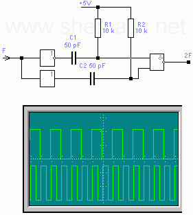

Вот это будет работать?
2F.gif [5.15 KiB]
Добавлено after 1 minute 4 seconds:
Если да то какая микросхема нужна?
Номиналы резисторов/кондеров?

Есть вот такая схема на исключающем или viewtopic.php?p=3777730#p3777730 Емкость подобрать и должно все работать. Будет импульс по фронту входного и по спаду, в итоге частотой в два раза больше.

умножитель частоты на элементе XOR.
Для 5-9В подходит CMOS серия CD4000 или советская 176/561/..../ЛП2.
умножение на 2.pdf [138.9 KiB]

В принципе, и вот эта схема
работает, конденсатор 0,1 мкФ, резистор 82 кОм, от 5 до 50 Гц "удваивает" входные импульсы.
Но, лучше в эту схему добавить формирователи "триггеры Шмитта"-
Улучшенная схема3.PNG [161.06 KiB]
И ещё триггер Шмитта можно добавить на вход импульсов.
